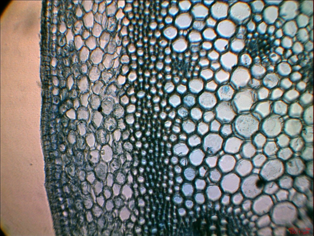

Hallo erstmal,
es hat mich dann doch gejuckt :-)
Nachdem ich mit der Direkttiefschwarz-Färbung nicht so begeistert war, hab ich mir die Eisengallustinte besorgt.
Das ist dann schon eine ganz andere Hausnummer! Experimentieren lohnt damit auf alle Fälle.
Ich bring sie zum Dörnberg mit.
hier ein Schnellschuß von einem Schnellpräparat (die Qualität ist lausig) nur zur groben Darstellung (das geht noch besser!)

Zitat von: Rolf-Dieter Müller in Februar 14, 2019, 14:30:14 NACHMITTAGS
ich habe die Nachfärbung mit Safranin und Chrysoidin etwas optimiert, in dem sie simultan ausgeführt wird. Hierfür habe ich einfach die verdünnte Safranin-Lösung mit der verdünnten Chrysoidin-Lösung zu gleichen Teilen gemischt und in diesem Gemisch den mit der Kernschwarz-Lösung vorgefärbten Schnitt sehr lange gefärbt.
Beschreibung der einzelnen Arbeitsschritte: [ ... ]
Rolf-Dieter
Eine der besten Färbungen, die ich kenne. Sie kann nicht alles, aber was sie kann, das zeigt sie hervorragend scharf und kontrastreich. Geübte Schnippler können einen 30µ-Schnitt mit einem Handmikrotom hinbekommen. Und der 20er Plan-Apo zeigt die Farben klar und schön! Das Chrysoidin hat die Unarten des Safranin offensichtlich "gezähmt".
Gratulation!
KH

#21
Hallo allerseits,
Unglaubliches Bild! Welche Ausrüstung hast du hierfür benutzt? Und welche Kamera?
