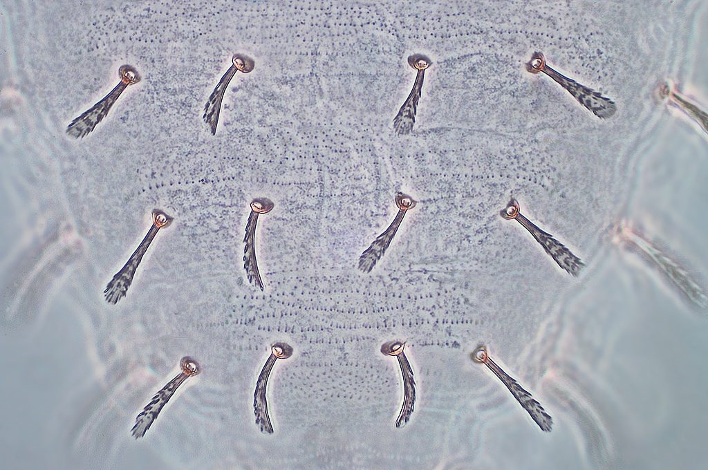

Details wie in den folgenden Bild sind in anderen Medien bei Trips-Larven oder auch Eiern nicht zu sehen.
Neohydatothrips gracilicornis (Zweitlarve)
Neohydatothrips gracilicornis (Details der Zweitlarve)
Liothrips setinodis (Ei)
