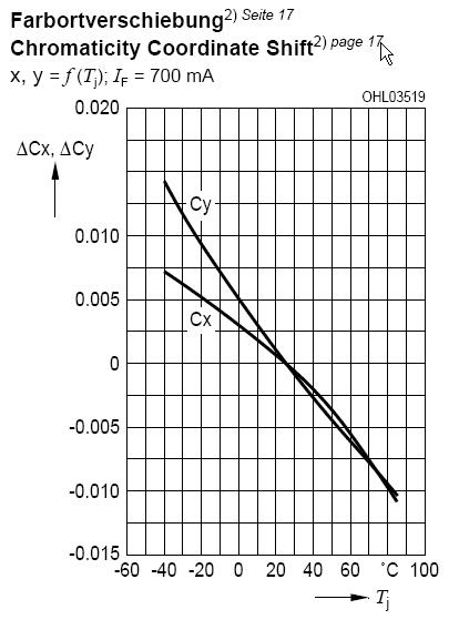

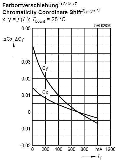

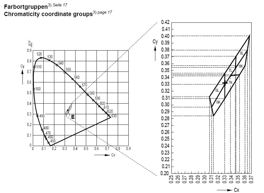

Hallo Herr Höbel und alle LED Interessierten,
ich hab nochmal recherchiert und bin bei einem LED Hersteller zur Farbverschiebung bei LEDs tatsächlich fündig geworden.
Die Firma OSRAM (dürfte den meisten zumindest von Glühlampen bekannt sein) hat in Ihrer Spezifikation zu den OSTAR LEDs tatsächlich dieses Thema aufgegriffen und zeigt dort einige Diagramme die ich im folgenden wiedergebe:
Zunächst die Darstellung der Farbortgruppen:
dann ein Diagramm zur Farbverschiebung bei Änderung des LED Stromes bezogen au den Nominalwert von 700 mA:
und dann noch das Diagramm zur Farbverschiebung durch die von mir bereits angesprochene Änderung der Substrattemperatur bezogen auf Raumtempertur (25 °C):
Herr Höbel ist damit rehabilitiert, die beobachteten Farbverschiebungen sind auch den LED Herstellern bekannt nur werden sie nicht allzu häufig dokumentiert (Osram stellt hier eine löbliche Ausnahme dar!).
Die Dimensionen der Verschiebungen sind allerdings eher klein! und gegenüber den Halogenlampen mit Sicherheit unbedeutend.

Danke Herr Hiller für Ihre Recherche !
Selbstverständlich sind die Farbverschiebungen nur sehr gering und eher meßtechnisch als mit dem Auge wahrnehmbar. Bei Kameras mit automatischen Weissabgleich stört es sowieso nicht.
Aufgefallen ist es bei der kleinen DBK41 Kamera von ImagingSource, da ich dort grundsätzlich den automatischen Weissabgleich abschalte. Stellt man dann noch den Gammaregler auf "hart" (im Programm auf niedrige Werte), so fällt die Veränderung auch schon am Bildschirm auf.
P. Höbel
