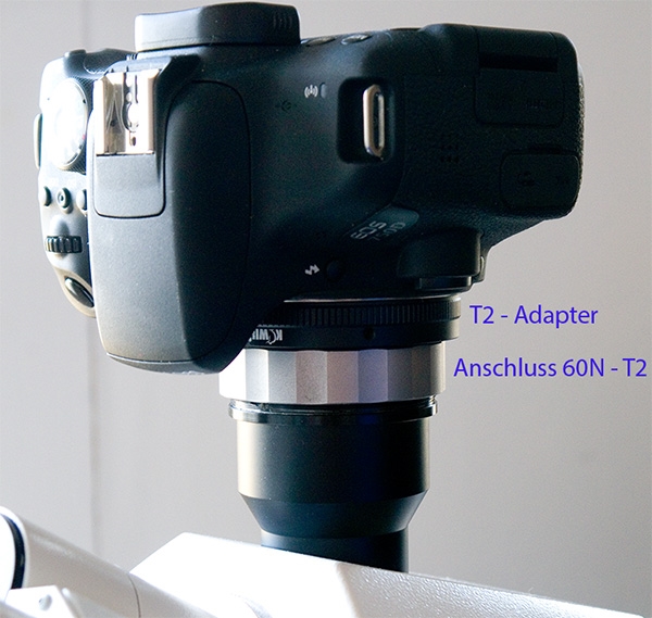

wie die Adaption an ein aktuelles Axio Scope.A1 funktioniert wurde ja schon geschrieben.
Der Adapter 60N - T2 1,0x hat einen Listenpreis von 49€ plus MwSt. Mit T2-Adapter bleibt dieses Adaption dann noch deutlich unter 100€ incl. MwSt.

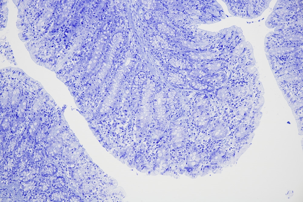

Mit einem EC Plan-Neofluar 20X ohne Präparat (nur Objektträger mit Deckglas - einfacher Kondensor 0.9/1.25) erhält man dann folgendes Resultat:
Man sieht, dass lediglich in den Ecken eine leichte Vignettierung auftritt.
Mit Präparat sieht das dann so aus:
Da Lutz noch das "alte" Axioskop 2 mit Trennstelle 60 (ohne "N"!) hat wird dann auch der Anschluss 60-T2 1,0x (eben ohne "N") benötigt, der einen Listenpreis von 118€ plus MwSt hat. Die Resultate dürften aber vergleichbar gut sein.
Bei schwächer vergrößernden Objektiven muss man dann mit zunehmender Vignettierung rechnen, die sich bei vorhandenem Kondensor achromatisch-aplanatisch mit schaltbarer Frontoptik aber auch in Grenzen hält. Letztlich kann man so verfahren, dass man zunächst die oben beschriebene Ausstattung anschafft (je nach Mikroskop mit Anschluss 60-T2 oder 60N-T2) und dann ggf. um den optischen Adapter T2-T2 DSLR 1,6x erweitert, der einfach zwischen die beiden Teile eingefügt wird.
