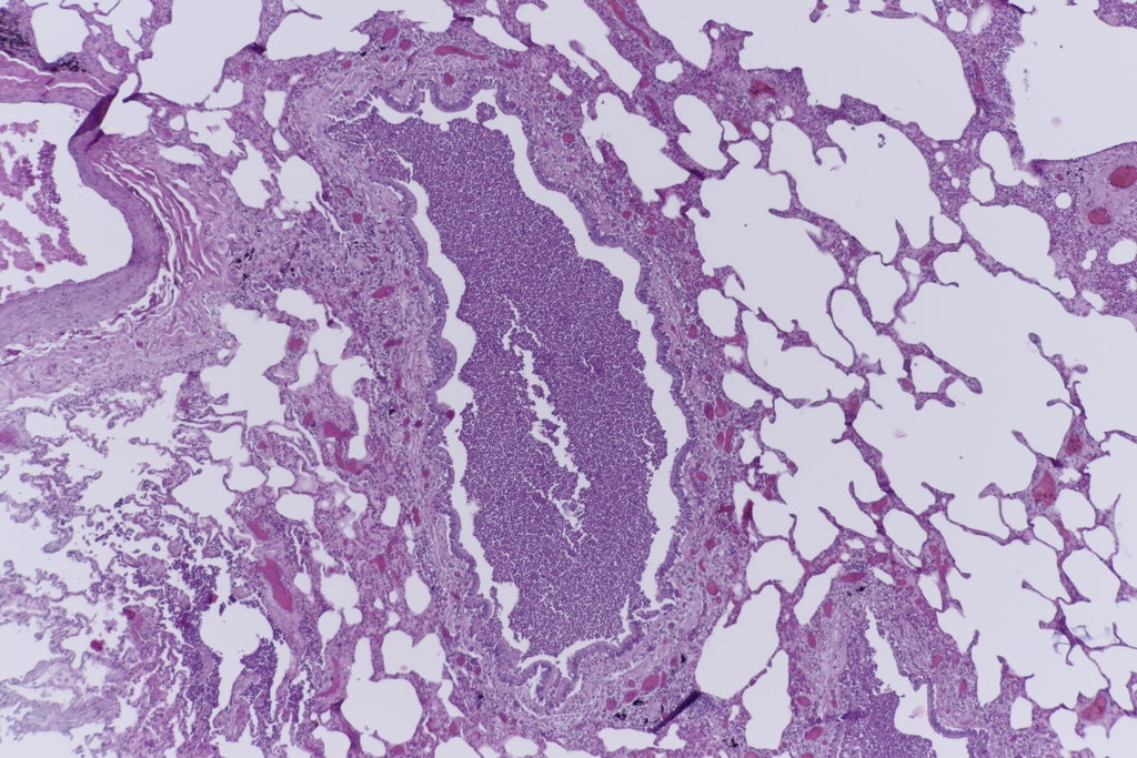

Liebe Kollegen, lieber Lutz,
die Unschärfe könnte ja auch an der mangelnden Möglichkeit des Systems zu Fokussieren liegen.
Dieses Problem hatte ich bei einigen Kameras.
Hier einige Bilder mit meiner Eos 700d, das erste immer völlig unbearbeitet, wie es als jpg aus der Kamera kommt, das zweite mit Ashampoo ImageFX geschärft, sonst nichts, nur ein Klick.
Bild 1 nicht gut fokussiert, durch starkes Schärfen wird es etwas besser (2),
Bild 3 besser scharf gestellt, 4 geschärft.
Bild 5 Bronchopneumonie 4µ Schnitt, als 6 geschärft.
1
2
3
4
5
6
Die Eos Kameras haben durch die Lupenfunktion eine schöne Möglichkeit das Bild scharf zu stellen.
Lieber Lutz, generell sehen Deine geschärften Bakterien schon viel besser aus.
viele Grüße, Ralf
