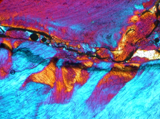

Alfons Renz
Nicht nur das Elfenbein, auch ein alter Mammutzahn kann im polarisierten Licht noch glänzen:
Alfons
- es ist tatsächlich kein Stosszahn, sondern ein alter Mammut-Backenzahn!
