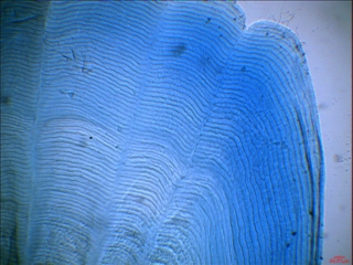

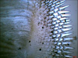

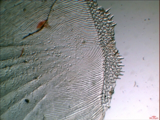

hier nun die Schuppenfotos; alle Bilder unbearbeitet
Zander in Magnacol
Zander in Magnacol, Toluidinblau
Rotbarsch in Hoyers Gemisch
Alles, wie schon beschrieben, direkt aus dem Waschwasser in die Einbettung.

Nun habe ich das erste Testpräparat aus dem Wärmeofen geholt und mal ein paar Fotos gemacht. Obwohl die Schuppe relativ klein war sprengt sie trotz Planapo 2x den Rahmen. Und Stitchen habe ich noch nie gemacht.
War gar nicht so einfach die 4 kleinen Luftblasen so schön zu arrangieren.
Die 4eckigen Fremdkörper interpretiere ich mal vorsichtig als Salzkristalle, die sich vielleicht eingeprägt haben. Eigentlich habe ich oft mit heißem Wasser gespült, so dass kein Salz zurückbleiben sollte.
