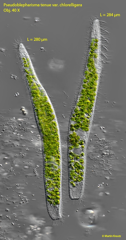

Hier zwei Übersichtsaufnahmen von frei schwimmenden Exemplaren von Pseudoblepharisma tenue var. chlorelligera:
Ich habe 15 Exemplare vermessen. Die Länge variiert zwischen 195-362 µm (MW 259, n = 15) und die durchschnittliche Breite beträgt 28-36 µm (MW = 32 µm, n = 15). Der Ciliat ist drehrund und nicht abgeflacht. Nur der Bereich der terminalen kontraktilen Vakuole flacht während der Entleerung ab. Die adorale Membranellenzone verläuft in einer flachen Rinne und reicht bis zum vorderen Viertel des Körpers. Dort biegt sie dann nach rechts zur Mundöffnung:

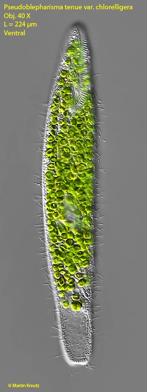

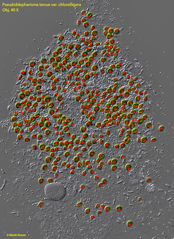

Am auffälligsten sind natürlich die Zoochlorellen, die den Ciliaten satt grün färben. Auf den ersten Blick meint man, es sind etwa 50 – 100 Zoochorellen. Wenn man ein Exemplar presst und sie zählt, sind es jedoch wesentlich mehr. Bei diesem Exemplar waren es zum Beispiel 328:
Ich habe die Zoochlorellen in 6 Exemplaren gezählt und es waren 266 – 482:
Expl. 1 = 328
Expl. 2 = 401
Expl. 3 = 310
Expl. 4 = 482
Expl. 5 = 330
Expl. 6 = 266
Die Durchnittliche Anzahl beträgt  352.

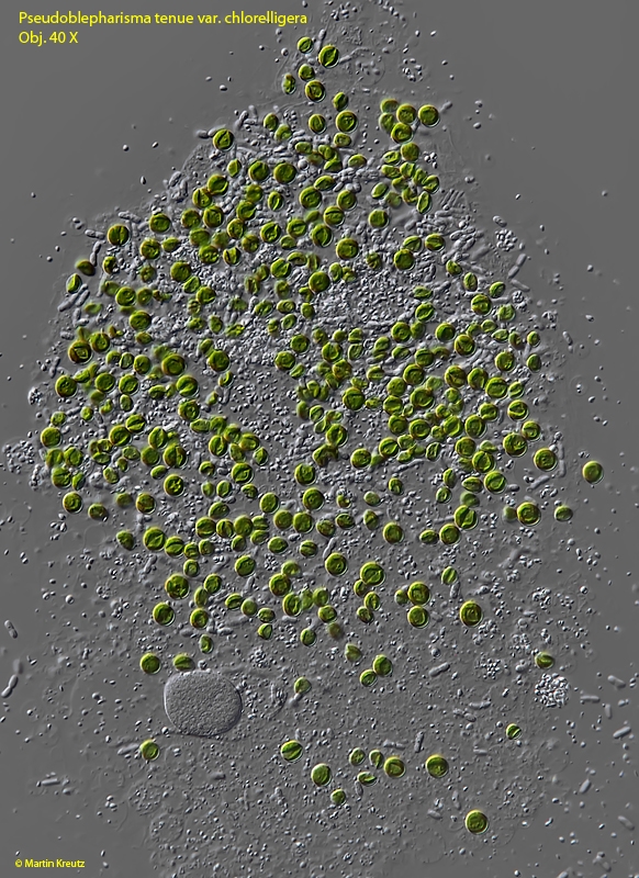

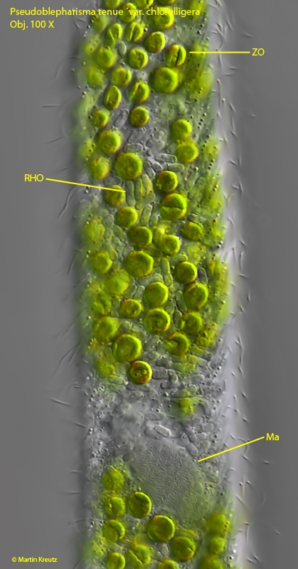

Bei höherer Vergrößerung erkennt man, dass Pseudoblepharisma außer den Zoochlorellen noch weitere Symbionten beherbergt, was bei Ciliaten nur sehr selten vorkommt. Es handelt sich um Rhodobakterien, was meines Wissens noch seltner ist:
RHO = Rhodobakterien
ZO = Zoochlorellen
Unter zunehmenden Deckglasdruck werden sie besser sichtbar und man erkennt, dass es ebenfalls hunderte sind:
ZO = Zoochlorellen

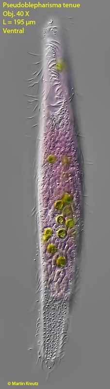

Bei der rosa Form Pseudoblepharisma tenue sind hingegen nur wenige Zoochlorellen vorhanden, aber dafür wesentlich mehr Rhodobakterien, welche für die rosa Färbung verantwortlich sind:
AZM = adorale Memebranellenzone
Ma = Makronukleus
ZO = Zoochlorellen
Die rosa Form ist mit 154 - 248 µm (MW = 221, n = 10) etwas kleiner als die grüne Form. Die Breite der Zellen beträgt 18 – 34 µm (MW = 30, n = 10) und ist somit gleich breit wie die grüne Form. Außerdem ist sie nach meinen Beobachtungen noch weniger kontraktil als die grüne Form. Ansonsten sind die Kernverhältnisse, adorale Membranellenzone und die kontraktile Vakuole identisch zu Pseudoblepharisma tenue var. chlorelligera. Etwa 2/3 der Zelle von Pseudoblepharisma tenue sind mit den Rhodobakterien dicht angefüllt. Dies mag zu der geringeren Kontraktionsfähigkeit führen:

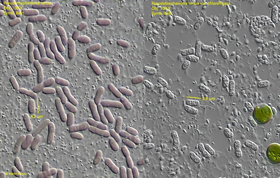

Hier habe ich die symbiontischen Bakterien in der rosa und der grünen Form im gleichen Größenmaßstab direkt verglichen:
Wie man sieht, sind die symbiontischen Bakterien in den beiden Formen lichtmikroskopisch deutlich unterschiedlich. Die symbiontischen Bakterien in der rosa Form Pseudblepharisma tenue sind deutlich rosa gefärbt (Rhodobakterien!?), während die in der grünen Pseudoblepharisma tenue var. chlorelligera praktisch farblos sind, dafür jedoch ein deutliches Granula enthalten. Die Bakterien, welche sich nicht im Teilungsstadium befinden, sind in der rosa Form ca. 4,2 µm lang und in der grünen Form 3,9 µm. ES ist also nicht ausgeschlossen, dass es sich um unterschiedliche Arten von symbiontischen Bakterien handelt, was lichtmikroskopisch jedoch nicht zu unterscheiden ist.

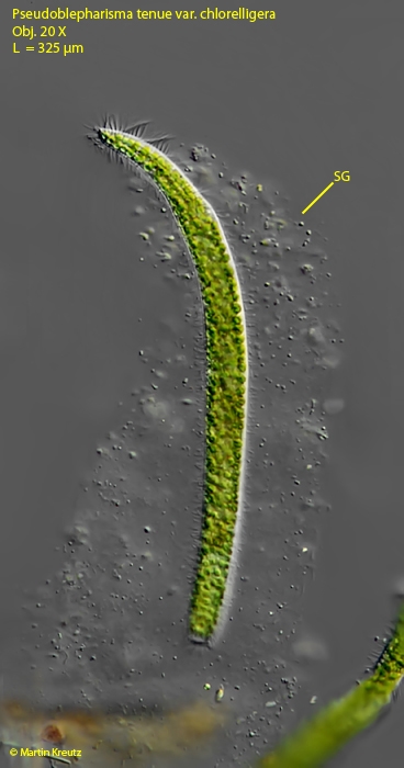

Wie oben erwähnt, kommen im Simmelried die rosa Form Pseudoblepharisma tenue und die grüne Form Pseudoblepharisma tenue var. chlorelligera parallel vor, wobei nach meinen Beobachtungen die grüne Form deutlich überwiegt. Beide Formen tragen beide Symbionten, nur in einem unterschiedlichen Verhältnis. Ich habe mich gefragt, ob die Formen sich nicht ineinander umwandeln können, je nach gewähltem Lebensraum. Die grüne Form findet man am häufigsten auf der Schlammschicht oder im lockeren Mulm, während man die rosa Form eher in den ersten Zentimetern darunter findet, wo es natürlich auch weniger Licht gibt. Ich könnte mir vorstellen, dass die grüne Form auch in tiefere Schichten ,,abtauchen" kann und dann, nach und nach, seine Zoochlorellen abbaut. Dies ist natürlich eine unbewiesene Theorie. Sperrt man die rosa Form für ein paar Tage in eine Mikroaquarium (Tageslicht) kann man zumindest keine Umwandlung in die grüne Form beobachten. Eventuell ist der Zeitraum dafür jedoch zu kurz gewesen. Gibt man die grüne Form in ein Mikroaquarium, so kann man sehr schön beobachten, wie sie schon nach wenigen Stunden Schleimgehäuse baut, in denen die Exemplare sich fast ausschließlich aufhalten. Hier zwei Aufnahmen von 1997, noch auf Dia:
SG = Schleimgehäuse
Und hier ein aktuelles Fotos eines ,,Paares" im Schleimgehäuse:
In alten Proben kann man auch Kolonien von Pseudoblepharisma tenue var. chlorelligera finden. Offensichtlich bauen diese Ciliaten ihre Schleimgehäuse gerne neben- und übereinander. Es resultieren unregelmäßig geformte Kolonien. Die größten hatten einen Durchmesser von ca. 5 mm:

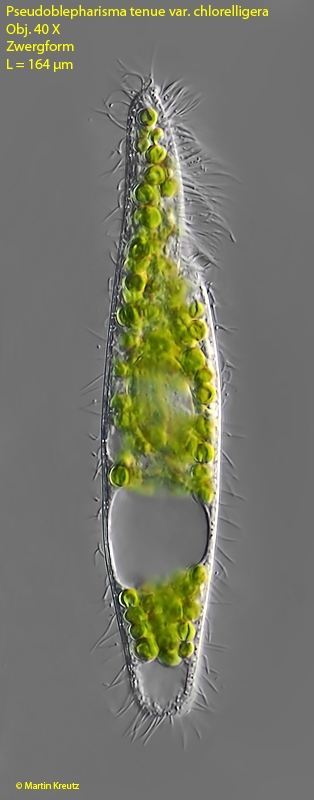

Sowohl Pseudoblepharisma tenue als auch Pseudoblepharisma tenue var. chlorelligera entwickeln Zwergformen, die schon in frischen Proben häufig zu finden sind und deren Zahl in älteren Proben deutlich zunimmt. Hier neuere Aufnahmen der Zwergformen der rosa und grünen Variante:
Die Aufnahme einer Zwergform der grünen Form, die ich 1997 fand. Sie hatte auffallend große Makronuklei:
Ma = Makronukleus
Warum und wie sich diese Zwergformen bilden, ist mir nicht bekannt. Von anderen Ciliaten weiß ich, dass die Formen nach einer bestimmten Anzahl vegetativer Teilungen verzwergen können und sich dann in der Regel eine Konjugation anschließt. Bei Pseudoblepharisma tenue (in diesem Fall var. chlorelligera) konnte ich bisher nur wenige Teilungen beobachten. Durch die Zoochlorellen sind die Vorgänge bei der Teilung nur schwer zu erkennen. Kurz vor der Zellteilung bewegt sich der Makronukleus zur Abschnürstelle und nimmt eine wurstförmige Gestalt an, bevor er auf die Tochterzellen verteilt wird:
Ma = Makronukleus

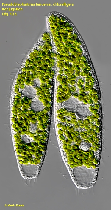

Pseudoblepharisma geht Konjugationen ein, die ich allerdings nur selten beobachten konnte. Allerdings habe ich noch nie die rosa Form in Konjugation gefunden:
