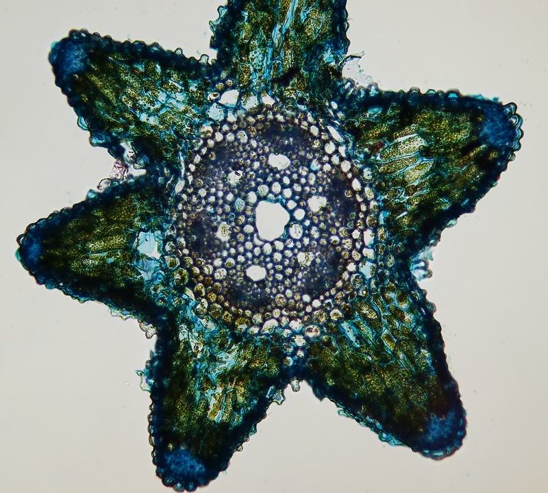

hier mein Schnitt durch den Stengel, dieser ist sechskantig (die Ästchen sind vierkantig), 6.3x Objektiv:

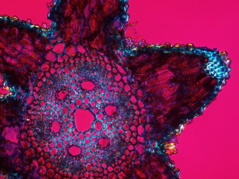

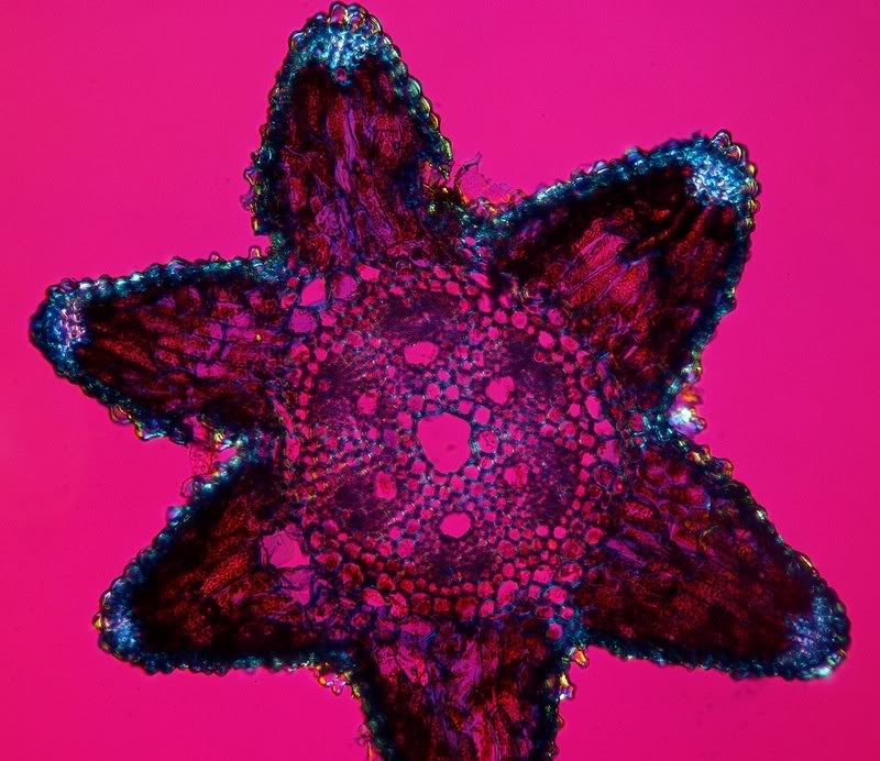

im polarisierten Licht mit Glimmerplättchen zeigen sich die Substanzen mit einer Doppelbrechung (Silizium hat nur eine ganz Schwache!):
10x Objektiv:

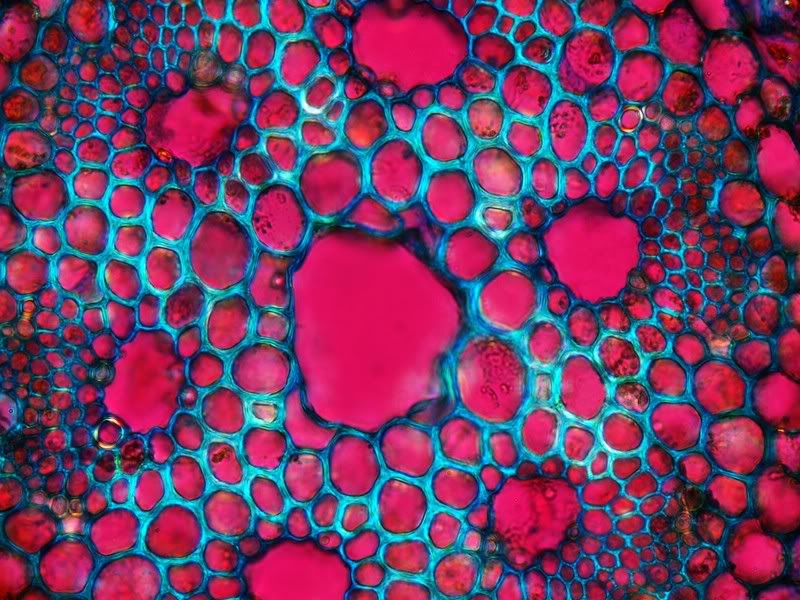

25x Objektiv:
Wie auf den Bilder zu erkennen ist befinden sich die Mineralien hauptsächlich am Rand und in den Spitzen der Stengelkanten. Außerdem fällt die rauhe Oberfläche auf. Das würde die Putzkraft erklären. Wo sich die Alkaloide befinden weiß ich nicht, wie lassen die sich darstellen/extrahieren?

ohne Frage eine schöne und interessante Dokumentation. Meiner Meinung nach stimmt aber die Artbestimmung nicht. Der Sumpfschachtelhalm (Equisetum palustre) sieht eigentlich völlig anders aus. Nun ist der Stengelquerschnitt, den Du ja wunderbar hin bekommen hast, ein wichtiges Bestimmungsmerkmal. Vom Habitusbild und dem Querschnitt komme ich auf den Uferschachtelhalm (E. x litorale). Das "x" bedeutet, dass es sich um eine Kreuzung handelt, das ist offensichtlich ein Problem bei den Schachtelhalmen: sie neigen zur Bastardierung.

es hat mich noch doch sehr interessiert warum dies ein Uferschachtelhalm ist. Habe mir nochmals eine Pflanze gepflückt und den Stengel im unteren Bereich geschnitten. An diesem (leider überfärbten) Schnitt ist dieser Schachtelhalm nun eindeutig zu erkennen:
