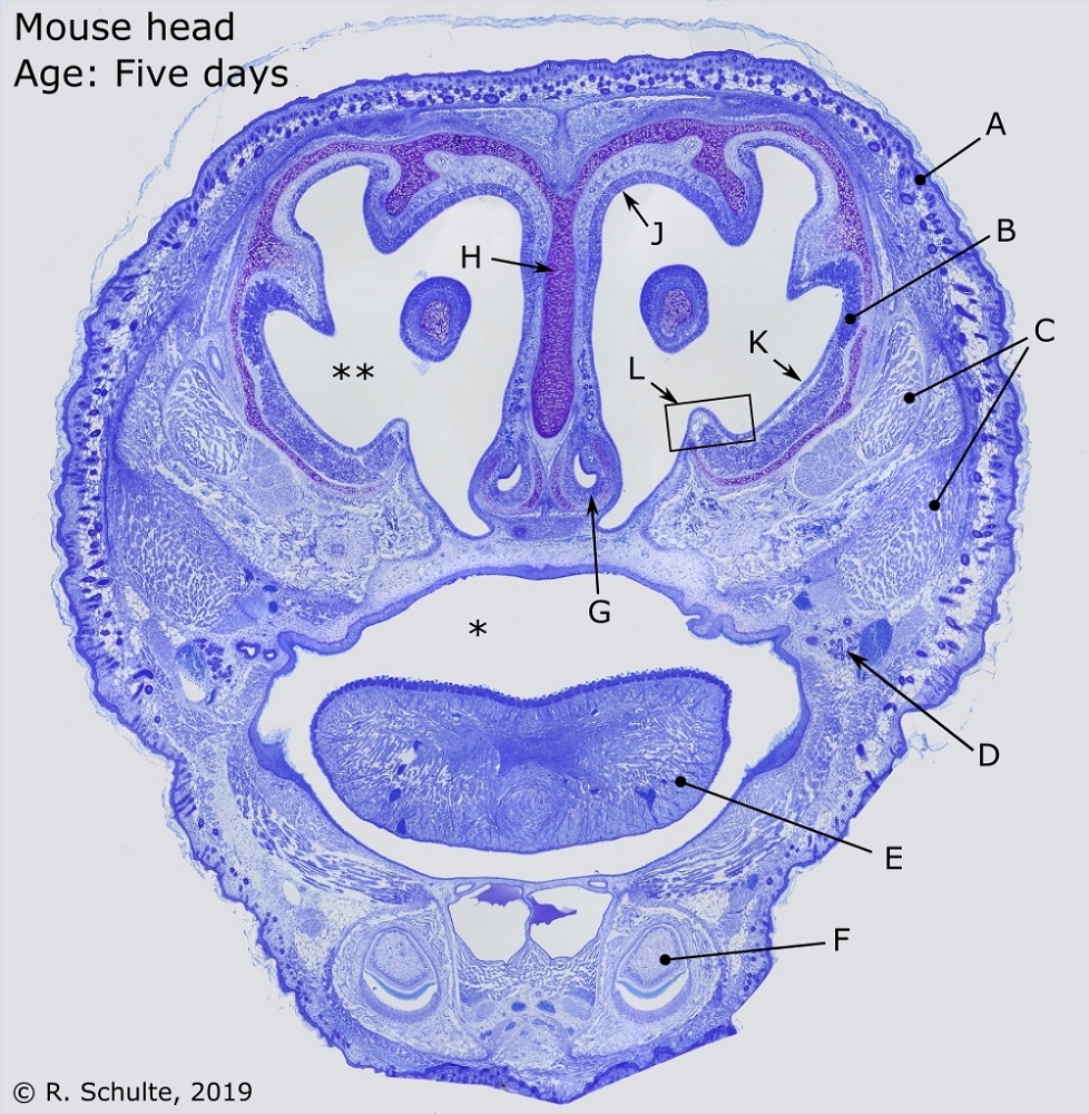

Hallo Detlef, das sehe ich auch so. Ich habe für meine Fotoaustellung über 50 Bilder in 30X40 beim DM-Markt machen lassen in Hochglanz, die werden tadellos. Und ich mache jedes Jahr 2 Kalender bei Vistaprint einen Familien und eine Mikroskopie. Das bekommst du mit mit einem auch guten Drucker nicht hin.
Ein Beispiel:
