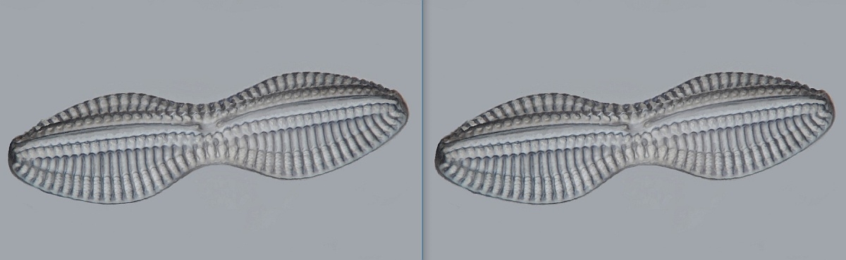

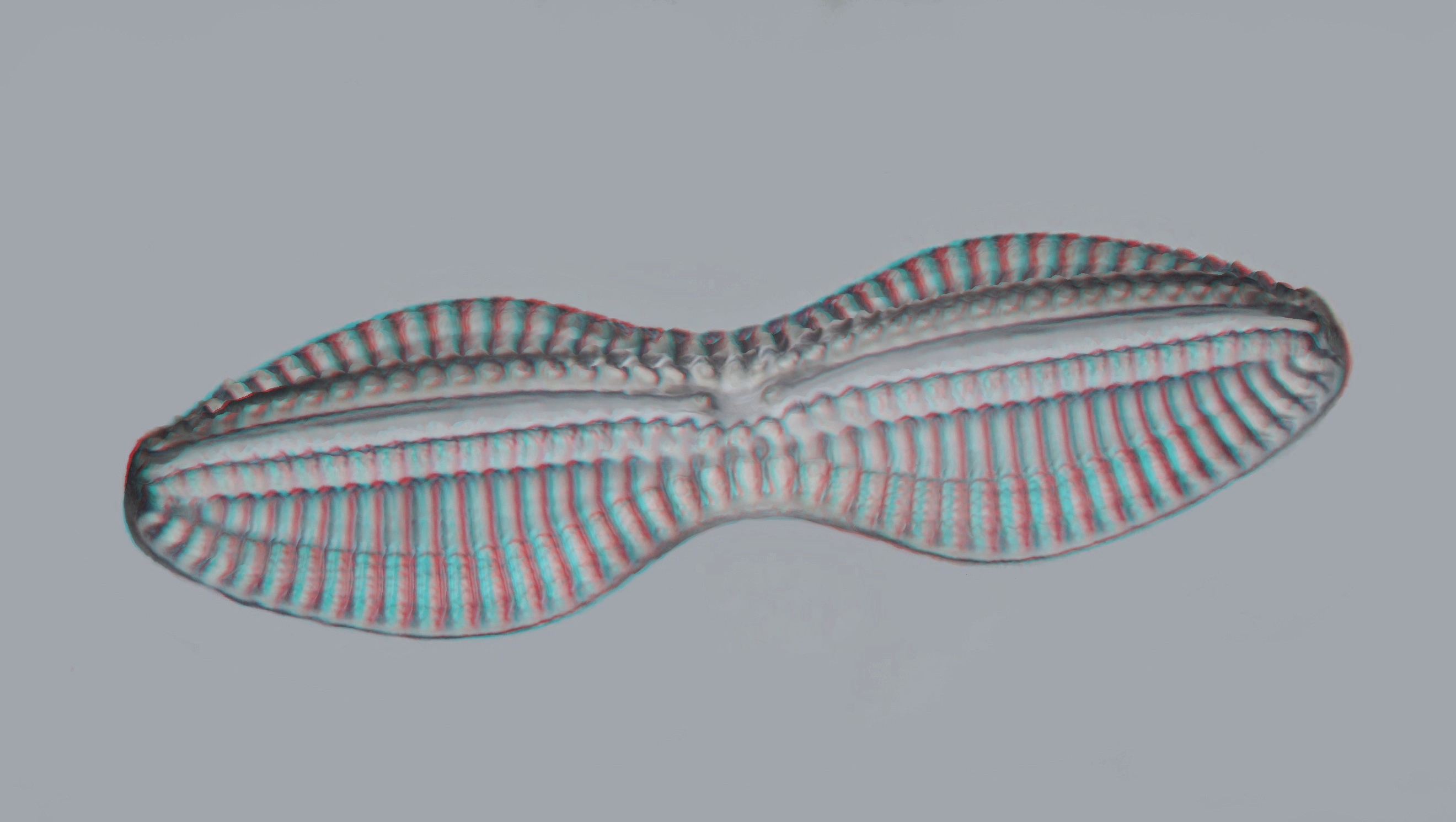

Liebes Forum,
Anne war so freundlich, mir das Mallorca-Präparat zu leihen, von dem sie kürzlich hier so tolle Bilder gezeigt hat: https://www.mikroskopie-forum.de/index.php?topic=34144.0
Meine Bilder sind nicht so toll geworden, aber dafür 3D  ;) und zeigen die knorrige Rippenstruktur der Schale recht gut.
Für den Kreuzblick:
Für die Rot-Cyan-Anaglyphenbrille:
Und als mpo-Datei http://www.picolay.de/forum/180°_zax50_se3_vie3_x5.mpo  (Browser zeigen nur eines der enthaltenen Bilder. Deswegen mit der rechten Maustaste anklicken, herunterladen und mit einem mpo-Viewer ansehen...)
Stacking und Bildbearbeitung wie immer mit PICOLAY...
Viel Spaß beim Ansehen und herzlichen Dank an Anne für das tolle Präparat!

Wunderbar Heribert, the analyph works great and is in my eyes just as spectacular as Anne's high resolution image. Unfortunately the cross-eyed version does not work for me.
Best wishes, René

Auch auf Annes Bitte versuche ich einzugehen - das ist aber nicht so einfach. Zunächst: Die Qualität meiner Bilder ist nicht so toll wie bei Anne:
Ich habe jetzt mit PICOLAY dieselbe Bilderserie einmal von unten und einmal von oben gestapelt, mit  80% Bevorzugung der jeweils oberen Schichten. Das sieht dann so aus,
... Schale von oben - für die Anaglyphenbrille!
... und von unten:
Also, es geht, aber man sollte das nicht mit der REM-Aufnahme vergleichen ...
