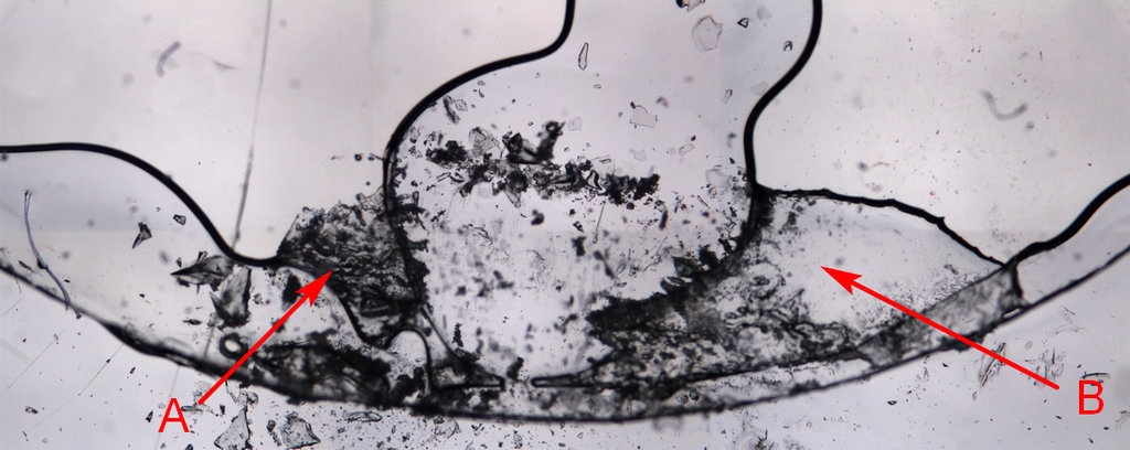

das 0,03 mm Lehrenband ist ideal für meine Anwendung. Man schneidet ein kleines Stück , z.B. 10 x 2 mm, mit der Schere ab, packt es mit der Pinzette an einem Ende und fährt mit dem anderen Ende zwischen OT (ich verwende runde mit 15 mm Durchmesser) und Deckglas durch das Euparal hindurch, bis man die Lustblase erreicht. Das macht man an beiden "Enden" der Blase, im bild bei A und B:
Dann gibt man z.B. bei A das frische Euparal dosiert hinzu, bis das Euparal die Blase komplett verdrängt hat. Dabei kann die Luft bei B entweichen.
Hier das Ergebnis:
Damit dürfte das Problem für mich gelöst sein.
Nochmals vielen Dank an alle! :)
