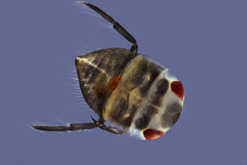

Ich habe schon einige Wasserwanzennymphen fotografiert und die immer unter "Notonectidae" abgespeichert. Nun bin ich mir aber bei der Zuordnung nicht wirklich sicher. Es könnte sich ja auch um Mitglieder der Corixidae handeln (oder um eine ganz andere Familie?)
Wanzen sind es, Wasserwanzen auch, sie schwimmen auf den Rücken, also sind es Rückenschwimmer, wie der Volksmund sagt. Es sind auch juvenile Stadien, weil noch keine Flügel ausgebildet wurden. Nur welche Familie?  Auf die Gattung oder gar die Art will ich die gar nicht bestimmt haben.
Ich stell einfach Bilder von zwei Exemplaren ein, die sich recht stark unterscheiden, vielleicht weiß jemand was dazu. Mit Google komm ich nicht wirklich weiter, weil da jeder unter jedem Namen was anderes benennt.
Erstes Exemplar:
Übersicht:
Kopf:
Zweites Exemplar:
Übersicht:
Kopf:
Besten Dank im Voraus

Die zur Bestimmung notwendigen Merkmale sind alle auf der Unterseite versteckt:
- Antennen
- Protarsus
- Labium
- Tergite / Druesenoeffnungen usw.
Damit kaeme man bis zur Familie.
Beste Gruesse,
Jon

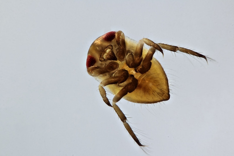

  • Beiträge: 817
Re: Wasserwanzen, nur welche?
« Antwort #9 am: Juni 26, 2019, 18:52:58 Nachmittag »
Hallo Jon
Selbstverständlich hab ich auch Bilder von der Unterseite (halt nur von Tieren des zweiten Habitus):
Übersicht:
und größer:
Nur sieht dieses Tier von oben schon wieder anders aus als das auf dem Foto des Eingangs-Posts:
Das kann aber auch schlicht an der Beleuchtung liegen (oder es sind verschiedene Stadien?).
Was mir bei den Tieren vom Anfang auffällt, ist der unterschiedliche Aufbau des Abdomens und der Kopf ist auch anders organisiert. Ich bin mir zumindest sicher, dass die in zwei unterschiedliche Familien gehören. Nur welche?
Christian

  • Beiträge: 3246
« Antwort #10 am: Juni 26, 2019, 19:27:41 Nachmittag »
Hallo Christian,
Die Antennen sind unter dem Kopf verborgen.
Damit kommt man zu diesen Merkmalen. Gesucht werden die Druesenoeffnungen auf der Dorsalseite des Abdomen:
3(1). Dorsal abdominal scent glands present ... 4
3.' Dorsal abdominal scent glands absent -.- 6
4 (3). Scent gland openings present between segments III-IV, IV-V and V-VI - CORIXIDAE
4.' Scent gland openings present between segments III-IV only 5
5 (4'). Scent gland opening single; body strongly arched dorsally (Fig. 11) -PLEIDAE
5.' Scent gland opening double; body flattened (Fig. 12) . NAUCORIDAE
6(3'). Large ciliated matasternal plates present (Fig. 13) BELOSTOMATIDAE
6.' Metasternal plates absent - . 7
7 (6'). A pair of long respiratory filaments present on apex of abdomen, body usually long and quite slender - NEPIDAE
7.'Respiratory filaments absent, body always elongate-oval or oval and flattened- 8
8 (7'). Body strongly arched dorsally, elongate-oval - . NOTONECTIDAE
8.' Body not strongly arched dorsally, oval and flattened- 9
9(8'). Legs slender, fore femora not enlarged; front of head with a crown of heavy upright spines - OCHTERIDAE
9.' Legs with fore femora enlarged; head without spines GELASTOCORIDAE
Nymphe 1 waere danach Corixidae.
Nymphe 2 und Nymphe 3: Sind da Oeffnungen auf der Dorsalseite des Abdomen? Koennten 1 oder 2 sein, ist aber auf dem Photo schlecht zu sehen.
