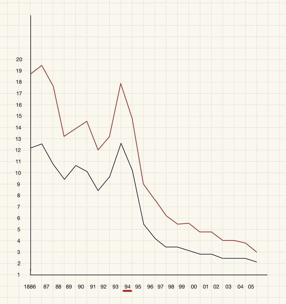

Abb.3  Auswirkung der Einführung der Serumtherapie im Jahre 1894 auf die Diphtherie-Sterblichkeit. Angegeben ist die Sterblichkeit auf je 10.000 Einwohner. Die schwarze Linie bezieht sich auf deutsche Orte mit 15.000 und mehr Einwohnern. Die rote Linie zeigt die Sterblichkeit in Preussen. Grafik vergleiche [11].
