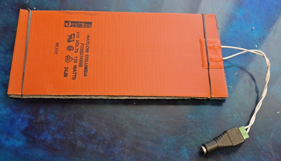

Für genau diesen Zweck hatte ich mir mal vor einiger Zeit 2 Heizfolien 9 x 19 cm (Silikon) angeschafft. Diese sind zwar für 115 V mit Reglung bestimmt, wenn ich aber von meinem Labornetzgerät 36 V anlege, stellen sich bei 0,35 A genau die von mir fürs Zweikomponentenkleben erwünschten 60 °C ein. Beim derzeitigen Wetter wahrscheinlich mehr  ;D
Unter die Folie habe ich eine Glasfaser-Isoliermatte vom Heizungsbau gelegt.
Falls Du eine geeignete Stromversorgung hast - eine Folie habe ich noch übrig, da ich meinen Drang zur Reservenbildung immer noch nicht ablegen konnte!
