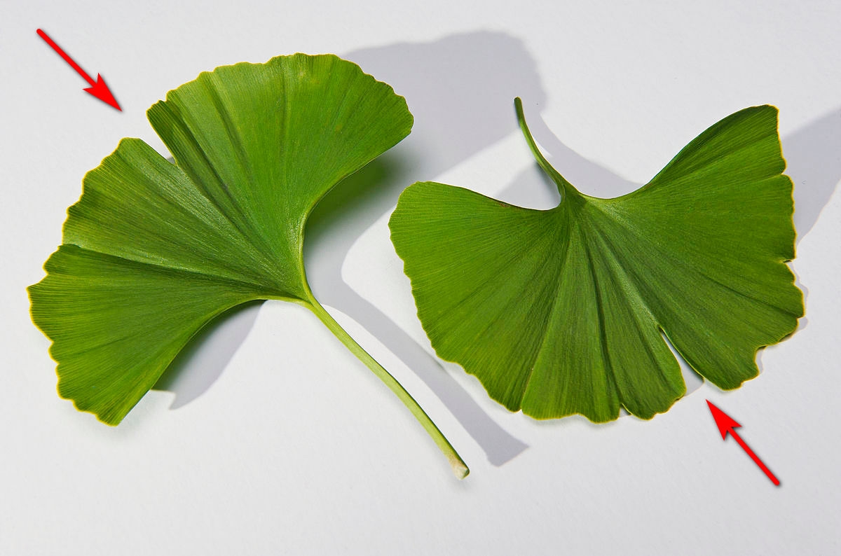

Bild 03 Ginkgoblätter
Urheber: THOR
Diese Blätter sind an einem Kurztrieb gewachsen und sind mehr oder minder unregelmäßig und wenig gebuchtet.
Beim Ginkgo – Baum zeigen die Längstriebe in der Mitte des fächerförmigen Blattes eine tiefe Einbuchtung, welche bei Jungpflanzen noch ausgeprägter ist.
In der Achsel dieser Blätter werden Knospen angelegt, aus denen im Frühjahr Kurztriebe hervorgehen.
Deren über mehrere Jahre hinweg austreibenden Blätter zeigen nur minimale bis gar keine Einbuchtungen.

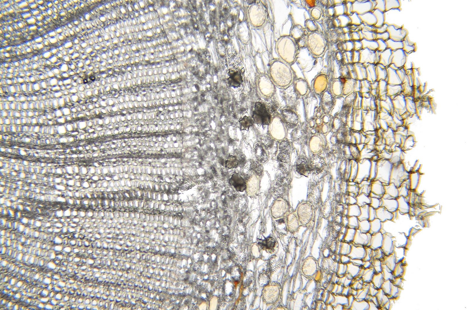

Bild 06 Übersicht, Ginkgobaum Ginkgo biloba

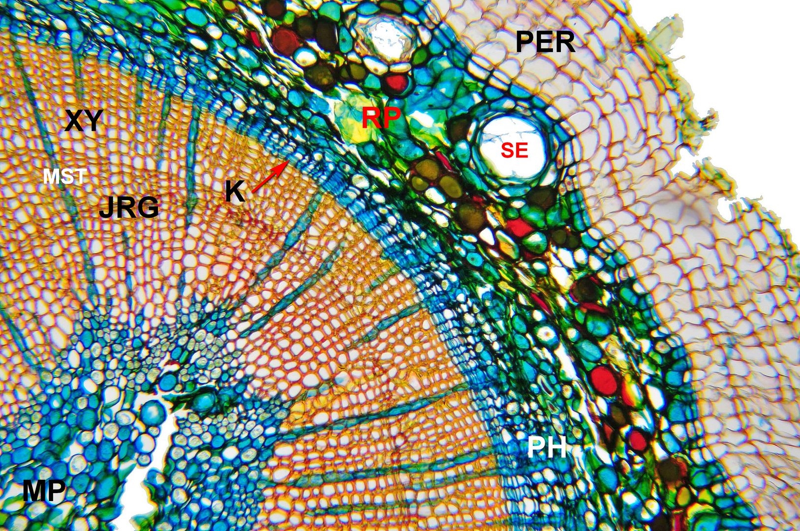

Bild 07 Vergrößerung mit Beschriftung, Ginkgobaum Ginkgo biloba
MST = Markstrahl, XY = Xylem, JRG = Jahresringgrenze, K = Kambium, RP = Rindenparenchym, SE = Sekretgang, PER = Periderm, PH = Phloem, MP = Markparenchym

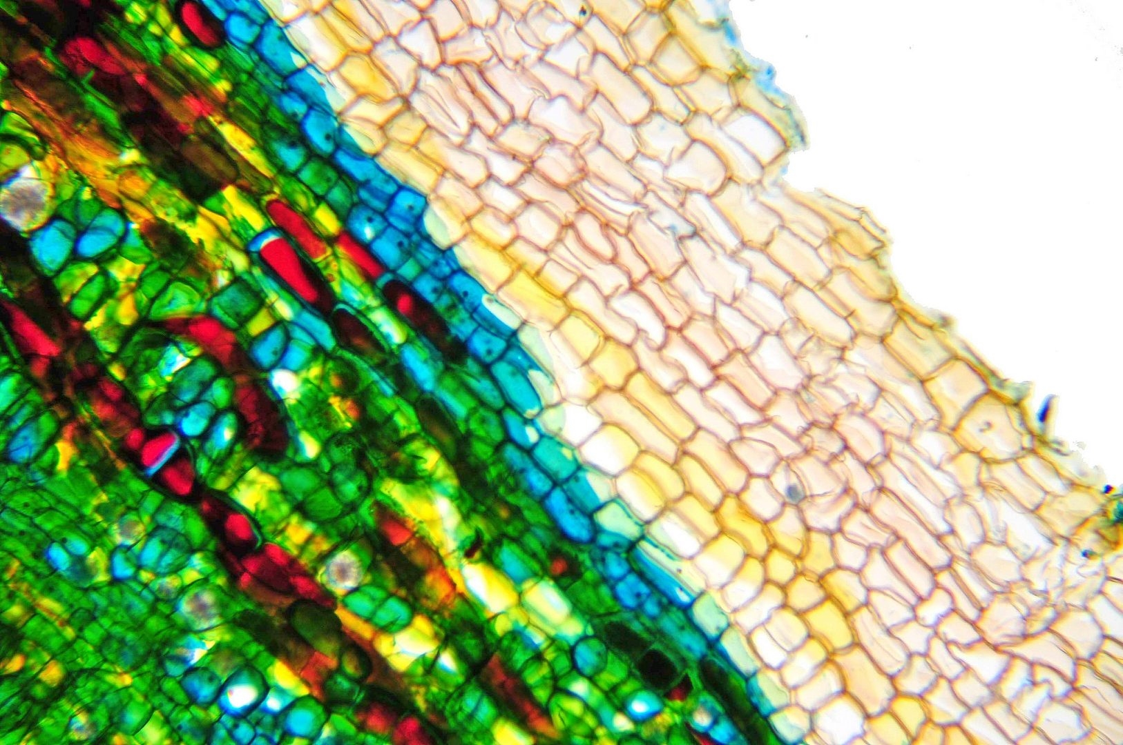

Bild 08 Vergrößerung, Ginkgobaum Ginkgo biloba
Bild 09 Vergrößerung, Ginkgobaum Ginkgo biloba

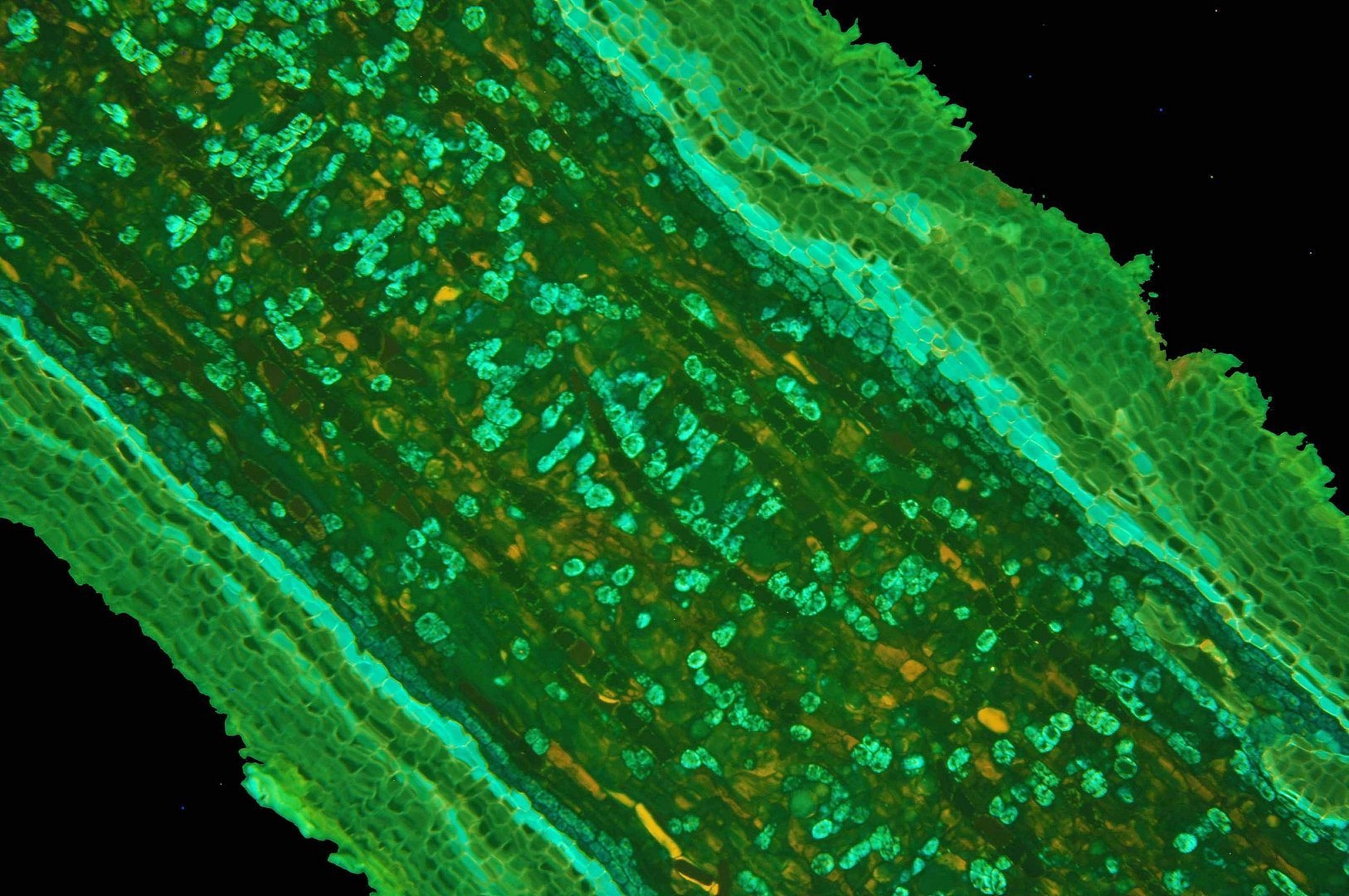

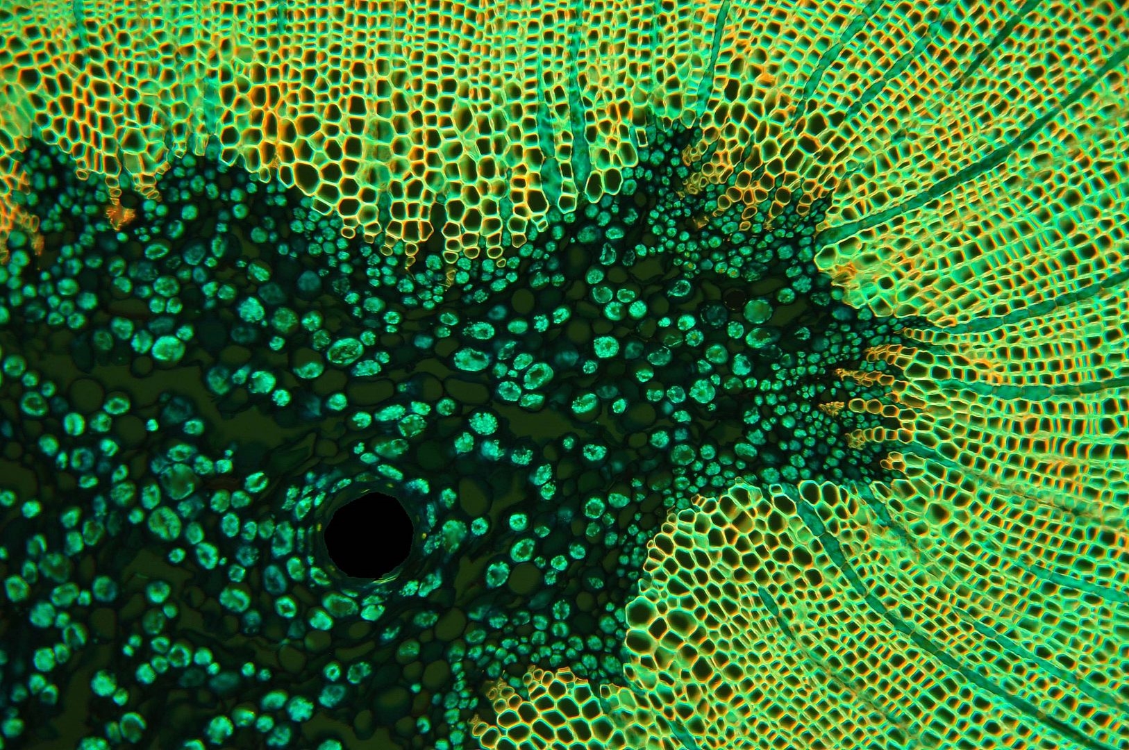

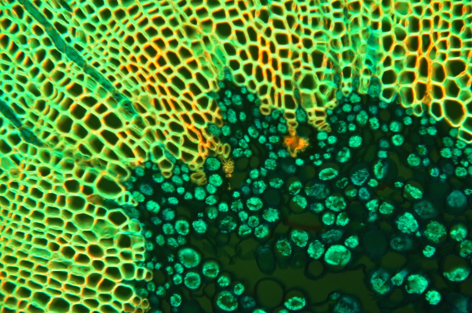

Bild 12 Auflicht – Fluoreszenzaufnahme, Ginkgobaum Ginkgo biloba
Auflichtbeleuchtung Fluoreszenz iLED 455 nm
LED Modul 455 nm
Erregerfilter: BP 470 nm
Strahlenteiler: FT 477 nm
Bild 13 Auflicht – Fluoreszenzaufnahme, Ginkgobaum Ginkgo biloba
Bild 14 Auflicht – Fluoreszenzaufnahme, Ginkgobaum Ginkgo biloba
Bild 15 Auflicht – Fluoreszenzaufnahme, Ginkgobaum Ginkgo biloba
Bild 16 Auflicht – Fluoreszenzaufnahme, Ginkgobaum Ginkgo biloba

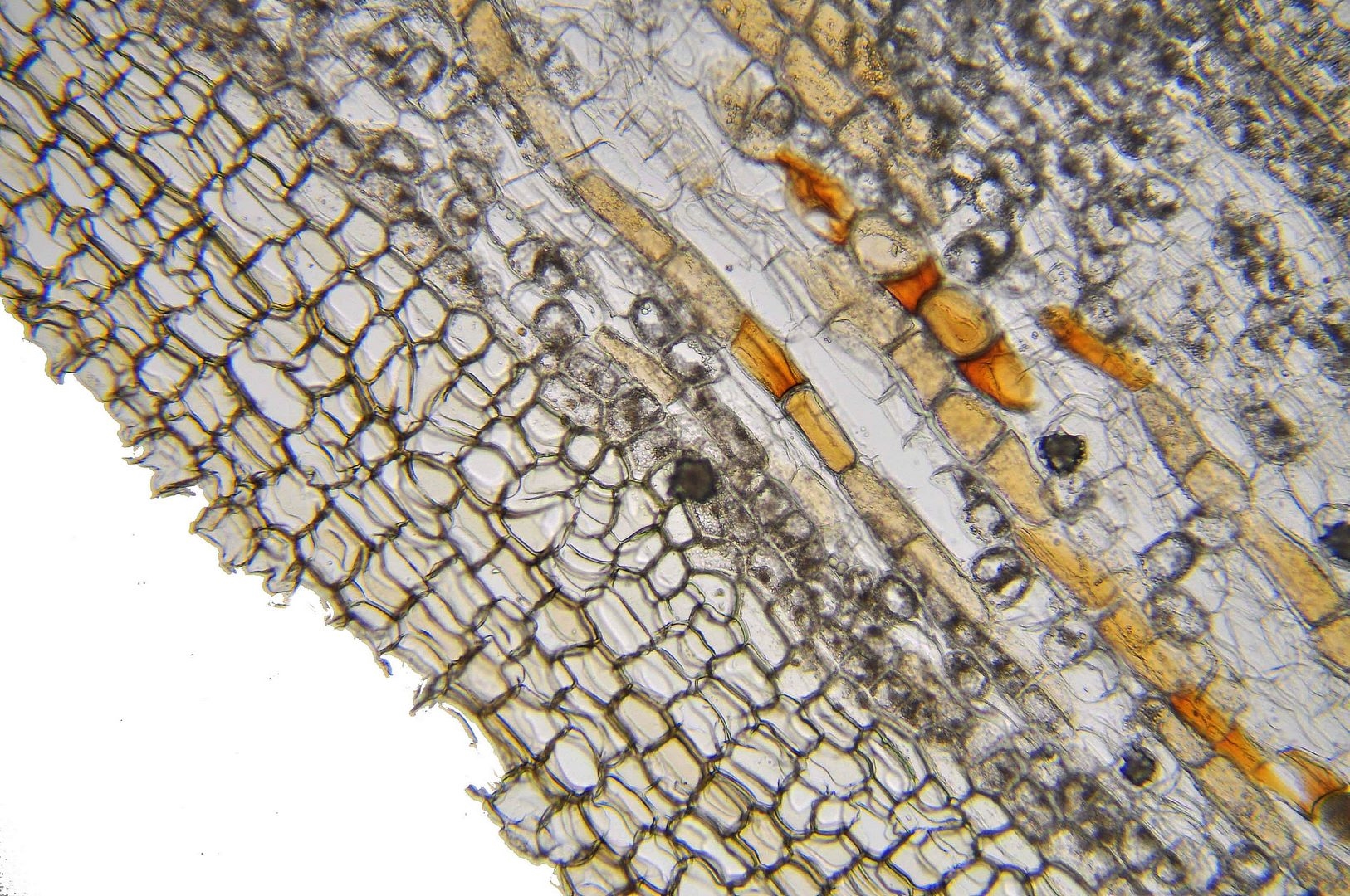

Spross, Längsschnitt, 25 µm
Drei ungefärbte Schnitte.
Bild 17 Ginkgobaum Ginkgo biloba
Bild 18 Ginkgobaum Ginkgo biloba

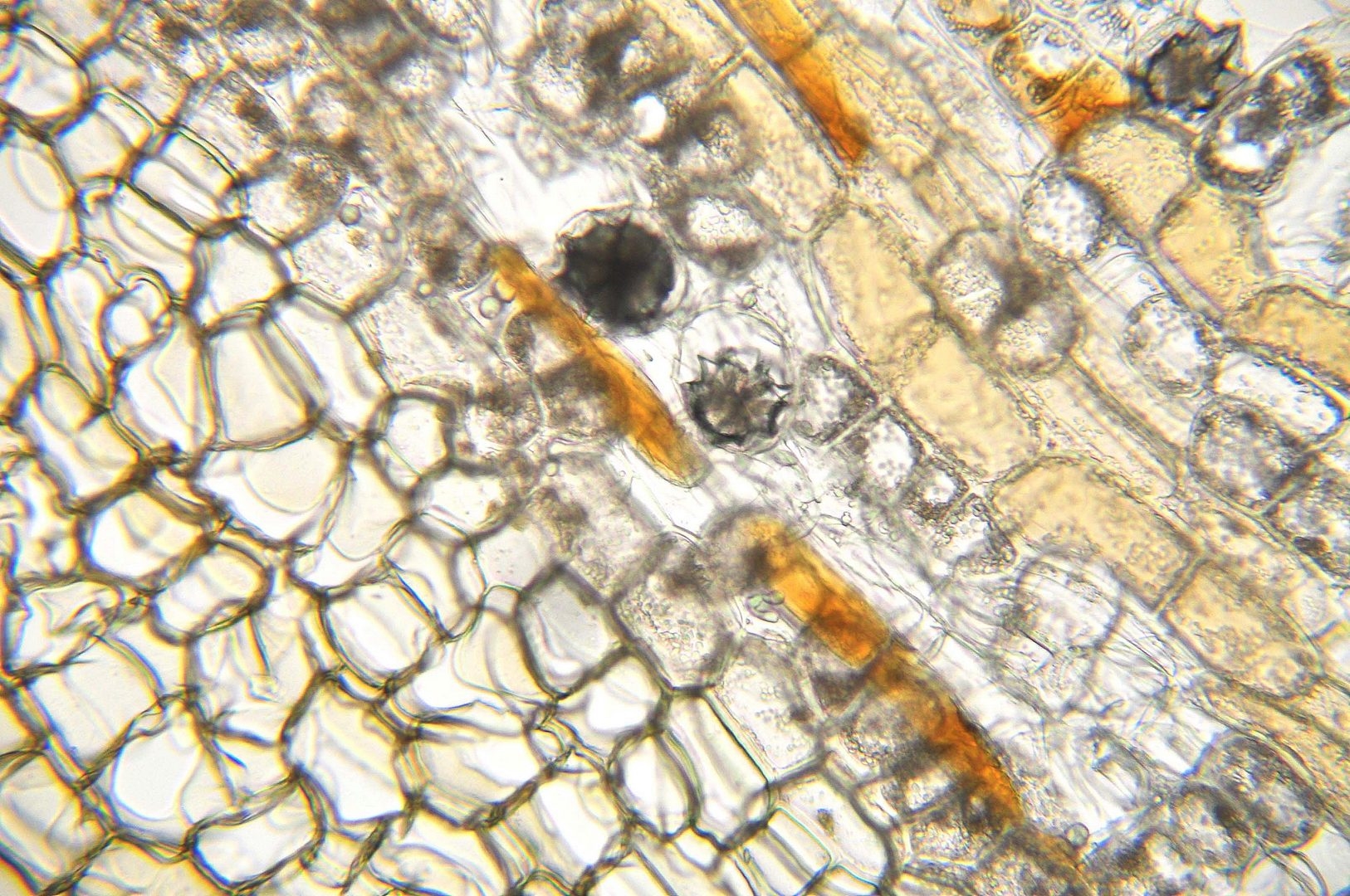

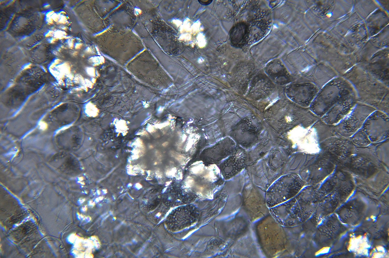

Bild 19 Calciumoxalat-Drusen, Ginkgobaum Ginkgo biloba
Bild 20 Übersicht, Ginkgobaum Ginkgo biloba
Bild 21 Vergrößerung, Ginkgobaum Ginkgo biloba
Bild 22 Vergrößerung, Ginkgobaum Ginkgo biloba

Bild 24 Polarisation, Ginkgobaum Ginkgo biloba

wie immer sehr schön und sorgfältig aufbereitet. Bei dem Übersichtsbild des Schnittes durch das Blatt ("Nadel") ist mir eine Parallele zur Japanischen Schirmtanne Sciatopytis verticillata aufgefallen. Die hat eine Besonderheit: die Nadeln sind Doppel-Nadeln, die längs zusammen gewachsen sind. Ich habe vor Jahren mit Detlef zusammen eine Veröffentlichung im Mikrokosmos dazu gemacht.
Im Querschnitt sieht man diese Doppelstruktur sehr schön und bei deinem Schnitt hat man die selbe Struktur. Das Blatt "Biloba" zeigt auch makroskopisch dieses Doppel. Die Sciatopytis ist ja ebenfalls ein urtümliches Überbleibsel wie der Ginkgo.

Hier noch mal eine echte "Nadel" von der Schwarzkiefer.
