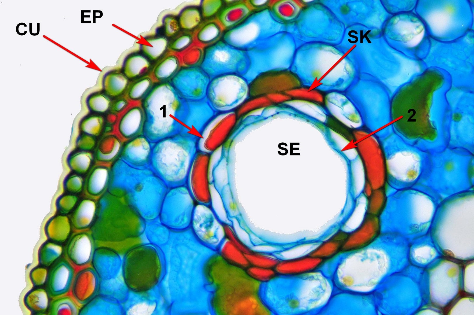

Bild 30 Sekretgang mit Beschriftung, Vergrößerung, Ginkgobaum Ginkgo biloba
SE = Sekretgang, CU = Cuticula, EP = Epidermis, 1 = verdickte Zellen, 2 = ausgebildete Epithelzellen, SK = Sklerenchym - Ring

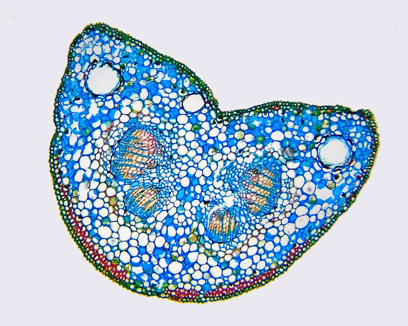

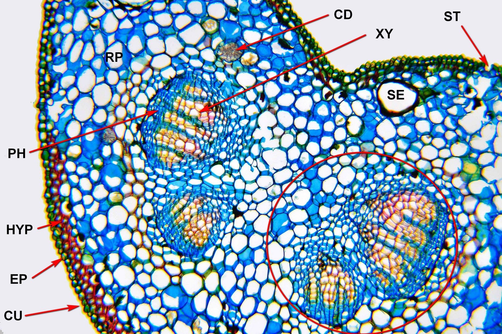

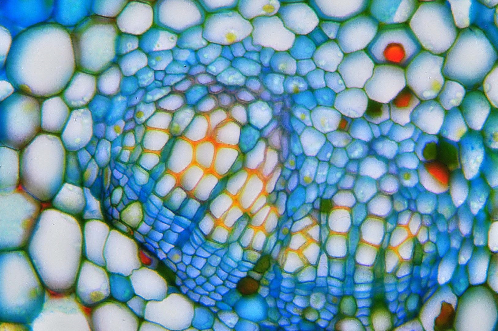

Blattstiel, Querschnitt, 25 µm
Bild 35 Übersicht, Ginkgobaum Ginkgo biloba
Bild 36 Vergrößerung mit Beschriftung, Ginkgobaum Ginkgo biloba
RP = Rindenparenchym, PH = Phloem, HYP = Hypodermis, EP = Epidermis, CU = Cuticula, CD = Calciumoxalat-Druse, XY = Xylem, SE = Sekretgang, ST = Stoma, der rote Ring zeigt ein Leitbündel.
