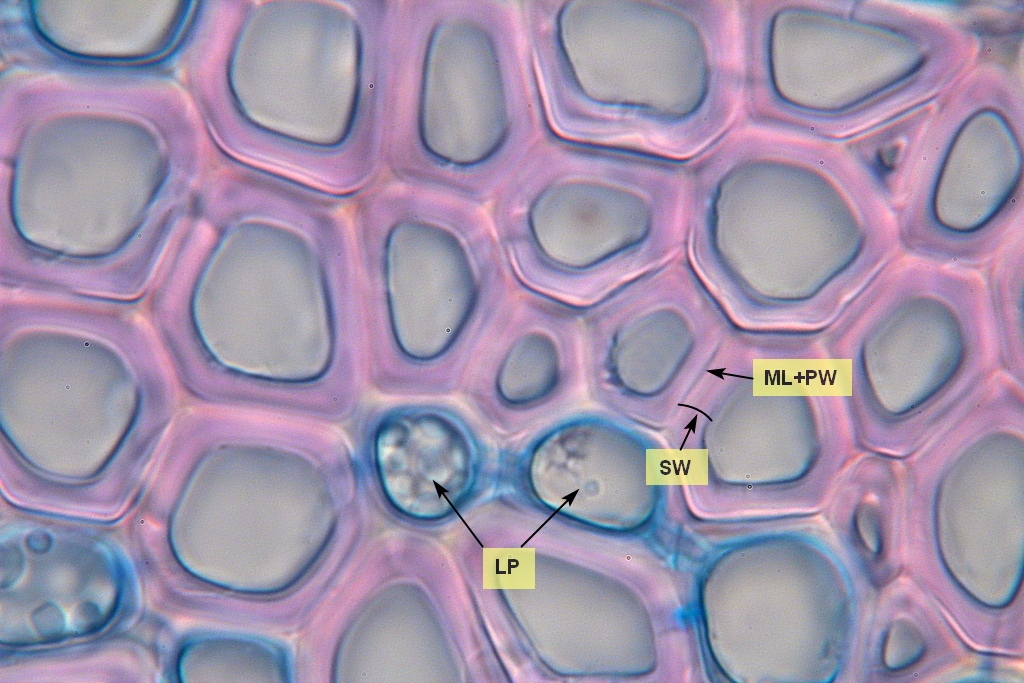

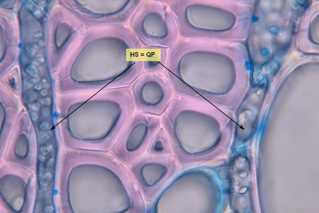

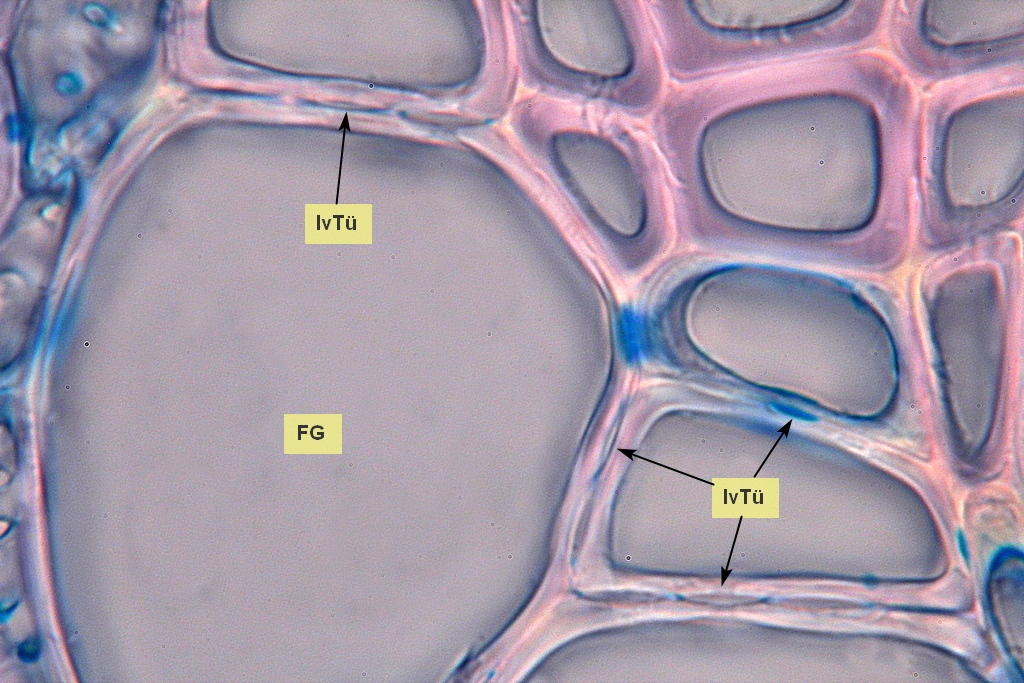

Hallo miteinander,
eines meiner Carpinus-Präparate habe ich jetzt auf ein Deckglas (0,08 - 0,12 mm)   Nr. 0    umgebettet, ging ruckzuck.
Vielen Dank an Heinrich-linmo!!  :)
Das Fokussieren funktioniert jetzt völlig problemlos, es ist sogar noch einiges an "Spiel" vorhanden, so dass für Mikrotomschnitte
Stärke 1 tatsächlich ausgereicht hätte.
Hier die Ergebnisse mit Zeiss Planapo 100/1,3 Oel 160/-:
LP: Längsparenchym, ML+PW: Mittellamelle + Primärwand, SW: Sekundärwand, HS: Holzstrahl; QP: Querparenchym, FG: Frühholzgefäß, IvTü: Intervaskulare Tüpfel
Die Auflösung scheint mir besser als mit dem Olympus-Objektiv zu sein.
Allerdings erkennt man auch hier die drei Einzelschichten der Sekundärwand nicht.
L.G. - Bernd
