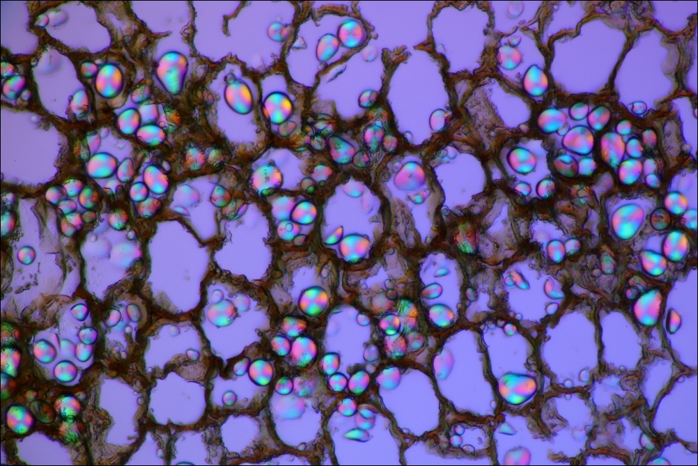

es mit dem Kontrast zu übertreiben, ist schnell bewerkstelligt. Dass die folgenden Aufnahmen etwas schrill daherkommen ... nun, der Herbst ist eben farbenfroh.

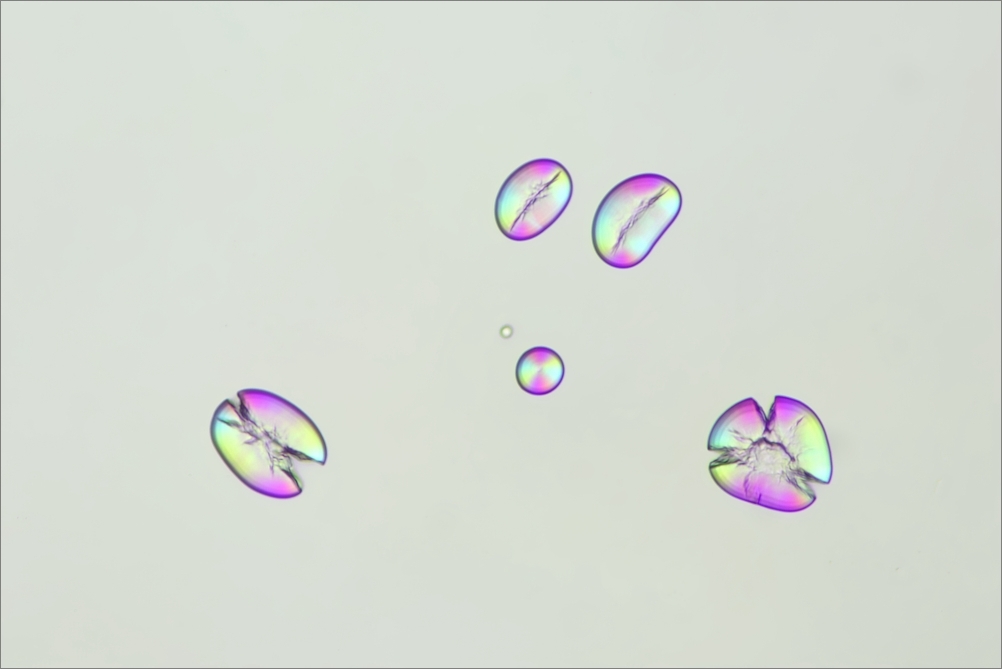

Erdnuss-Stärke ist nicht sonderlich groß, auch hatte ich nur geröstete (und gesalzene) Nuss-Exemplare zur Hand:

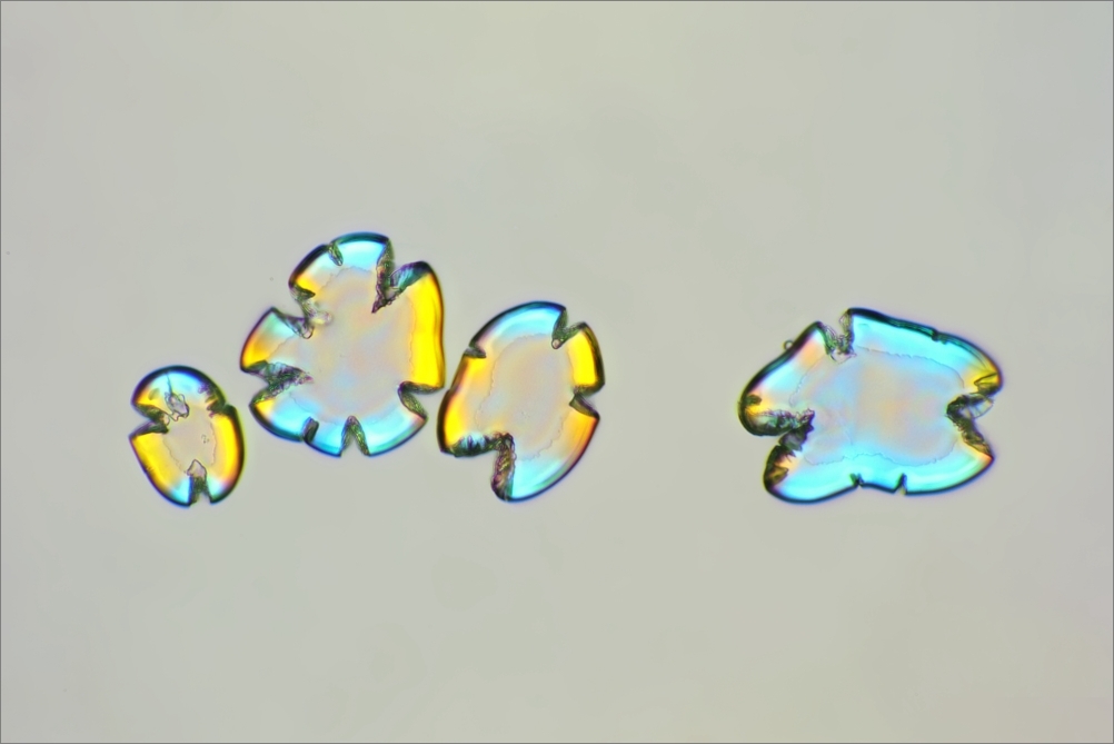

Die Stärke der Bohne gestattet recht leicht attraktive Aufnahmen:
Und dann sollte man Frischpräparate nicht zu schnell entsorgen, denn auch nach dem Trockenfallen finden sich noch Motive:

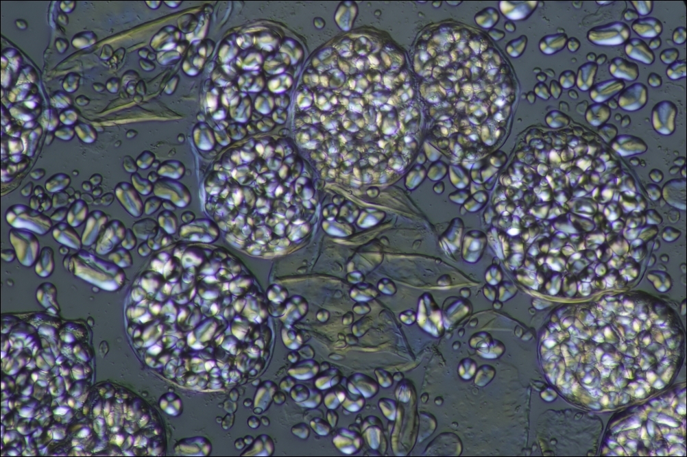

noch immer Stärke, man mag's kaum glauben, diesmal des Weizens. Die Körner wurden verfremdet mittels ,,Pol-Dunkelfeld":

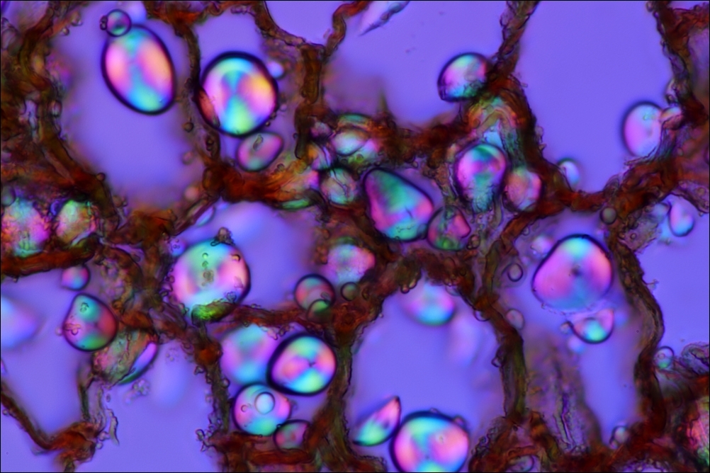

in diesem Fall etwas Exotik: Kolanuss, Stärke im Parenchym der Kotyledonen:
