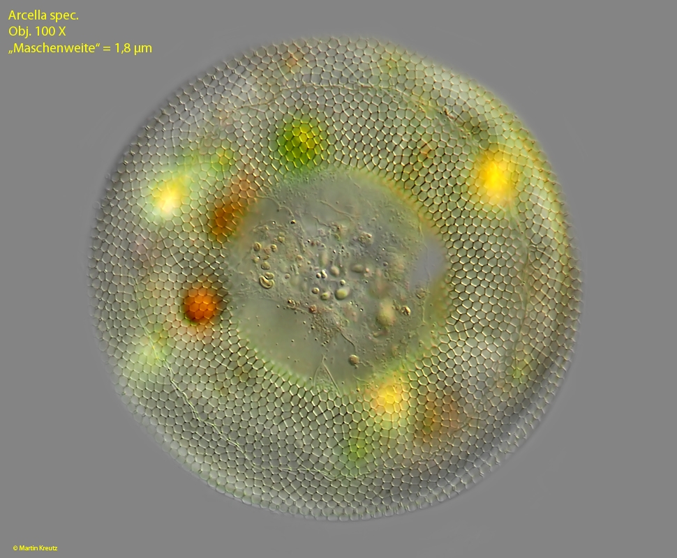

Vertreter von Arcella findet man sehr häufig auf dem schwimmenden Deckglas. Dieses Exemplar hatte eine sehr schön gefelderte Schalenstruktur. Wenn man sich die Struktur genau anschaut erkennt man ein komplexes Muster von regelmäßigen als auch verzerrten 5- und 6-Ecken:

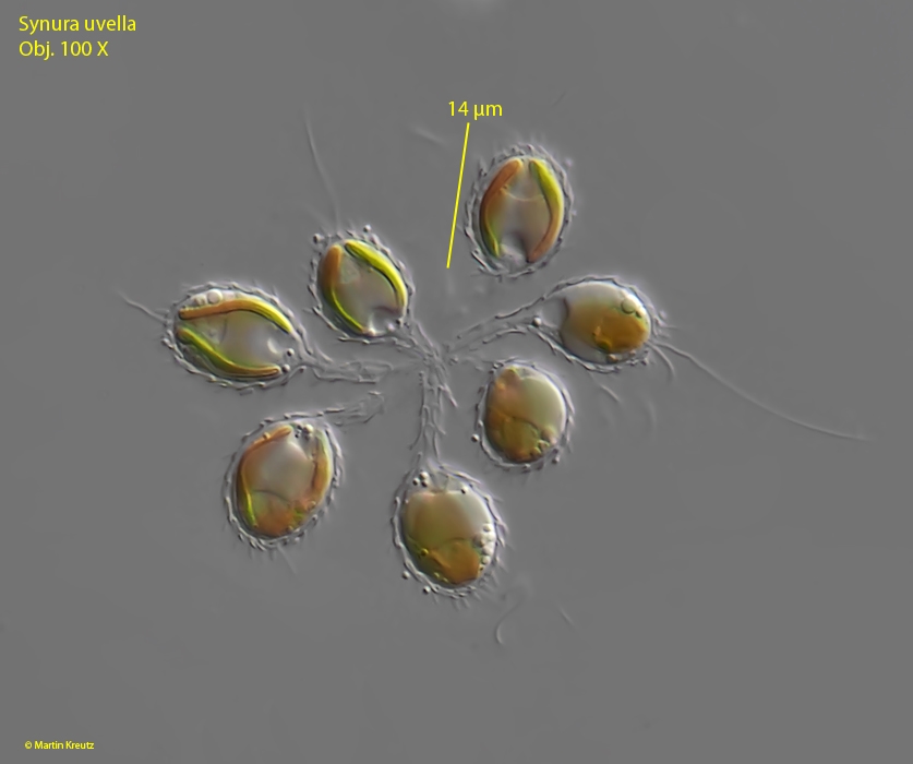

Die Goldalge Synura uvella ist eher seltener Gast am Deckglas zu finden und immer wieder ein fotogenes Objekt:

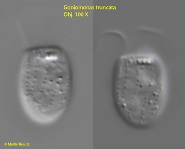

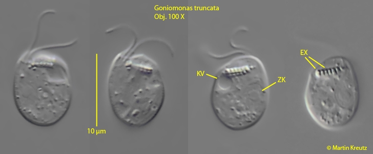

Hier der nur 10 µm lange Flagellat Goniomonas truncata. Wegen seiner einzeiligen Reihe an Extrusomen wird er zu den Cryptomonaden gezählt:
KV = kontraktile Vakuole
EX = Extrusome
ZK = Zellkern

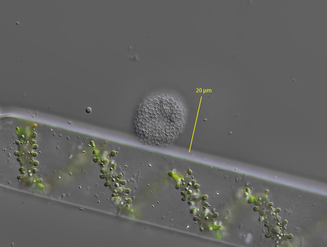

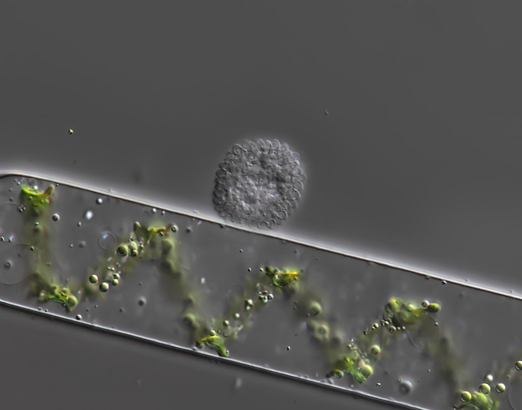

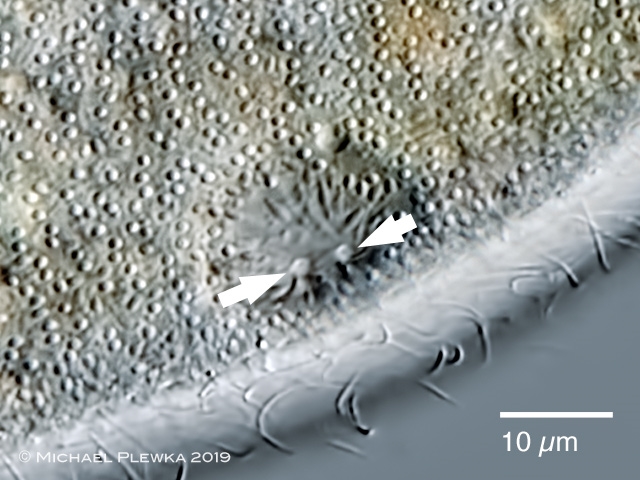

Obwohl dieser Flagellat sehr häufig ist, habe ich ihn mir noch nie genau betrachtet. So war für mich neu, dass er eine sehr feine Punktierung der Pellikula aufweist:

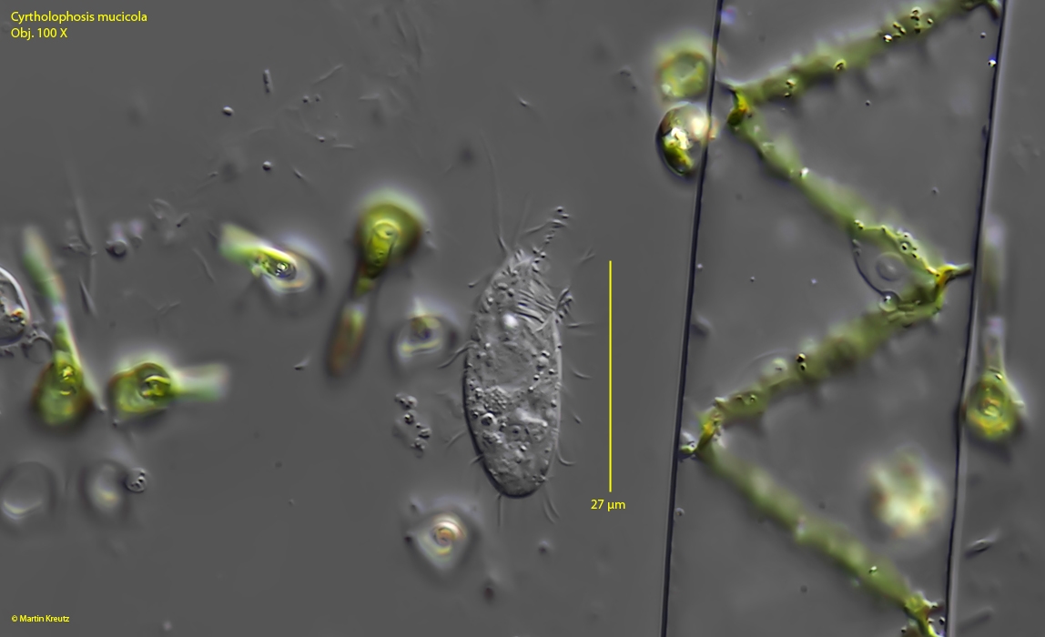

Ebenfalls ein häufiger Gast am Deckglas ist der kleine Ciliat Cyrtholophosis mucicola. Wie der Name sagt, baut er zarte Gallertgehäuse, in denen er lebt und das im DIK schwer zu sehen ist, wenn keine Bakterien darauf wachsen. Obwohl er so häufig, ist es nicht so einfach ihn in entspannter Strudelposition zu finden, da er bei einer Störung das Gehäuse sofort verlässt. Darum muss das Deckglas sehr vorsichtig aufgelegt werden, am besten mit einem Schluck extra Wasser (vorgelegt auf dem Objektträger). Im folgenden Bild war auch noch eine Spirogyra im Bild, die ich wegen dem schön getroffenen Zellkern nicht weggeschnitten habe:

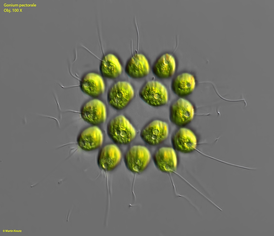

Die volvococcale Alge Gonium pectorale. Dieses Exemplar war mit den apikalen Enden der Zellen, welche die Geißeln tragen, gegen das Deckglas gerichtet. An diesem Ende liegen auch die jeweils paarig angeordneten kontraktilen Vakuolen:

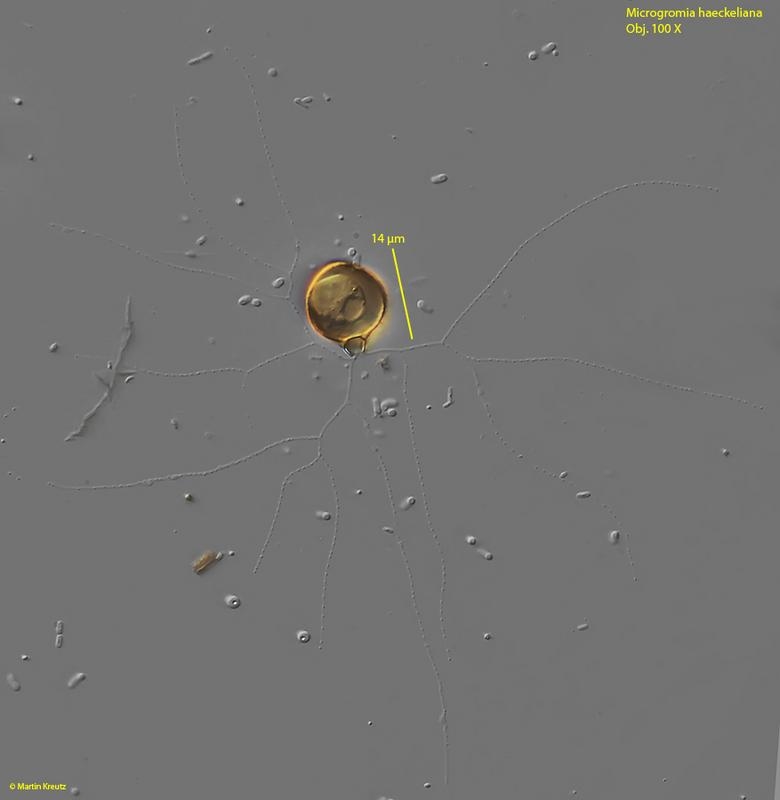

Fast schon ein Klassiker der Deckglas-Mikrofotografie ist die granuloreticulose Schalenamöbe Microgromia. Bei schön ausgebreiteten Exemplaren kann man sich nicht zurückhalten. Hier Microgromia haeckeliana:

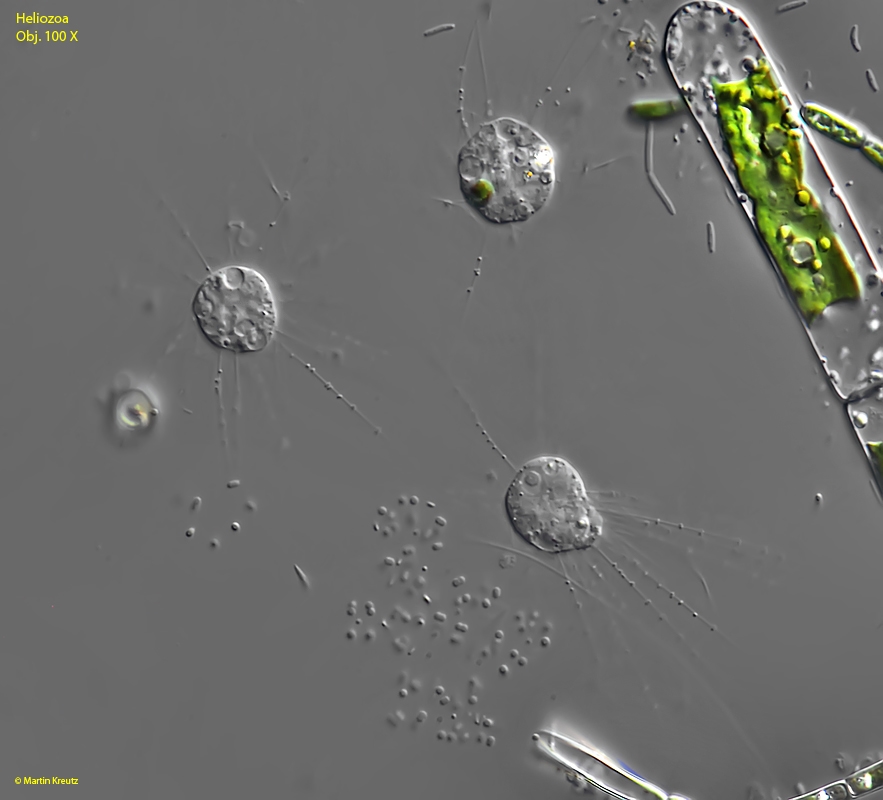

Hin und wieder finde ich mir unbekannte Heliozoen, welche vergleichsweise schnell beweglich sind und ihre Axopodien teilweise hinter sicher her ziehen. Sieht dann fast kometenhaft aus:

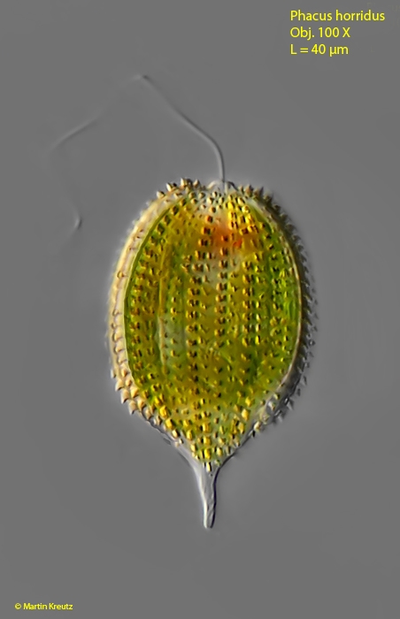

Im Simmelried gibt es seit einigen Monaten einen Neuzugang, den ich vorher nie fand. Es handelt sich um den kleinen Phacus horridus, der einen warzige Zelloberfläche besitzt und der hin und wieder am Deckglas klebt und dann gut zu untersuchen ist:

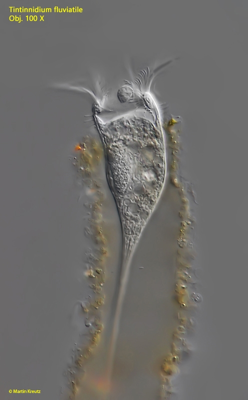

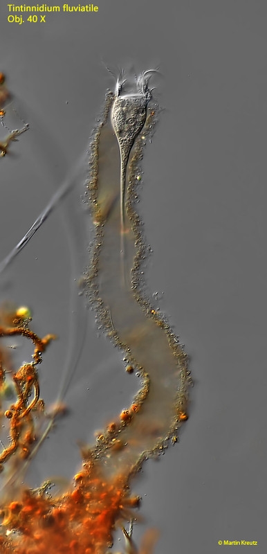

Lässt man die Deckgläser länger auf den Proben liegen, siedeln sich auch gehäusebauende Ciliaten an. Bei einer Probe konnte ich so einige Aufnahmen von Tintinnidium im Gehäuse machen. Ich lehne mich mal weit aus dem Fenster und behaupte, das ist Tintinnidium fluviatilis, ohne die Zelldetails (Dorsalbürste Kernverhältnisse) genau studiert zu haben:

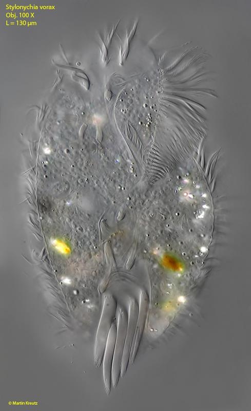

In der gleichen Probe (Deckglas) wie Tintinnidium war Stylonychia vorax zu finden, einer der wenigen hypotrichen Ciliaten die ich identifizieren kann:

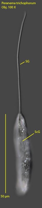

Fast immer am Deckglas zu finden ist Peranema trichophorum. Ich muss zugeben, dass ich die folgende Aufnahme eigentlich löschen wollte, weil die Schleppgeißel, welche dem Zellkörper dicht anliegt, nicht ganz scharf geworden ist, aber dafür die recht dicke Schwimmgeißel. Ich habe nochmal Gnade vor Recht ergehen lassen:
SG = Schwimmgeißel
ScG = Schleppgeißel
