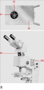

hugojun
Hallo Carsten ,
so sieht die POL Einrichtung aus:
Eine Erklärung für eine Linse habe ich noch nicht gefunden
hugojun
Die Variante mit Linse fürs Epival:
Rainer ( Rama61 ) hatte recht , nur schade , es wurde keine elegantere Lösung im Nachfolge-Modell
angeboten.
