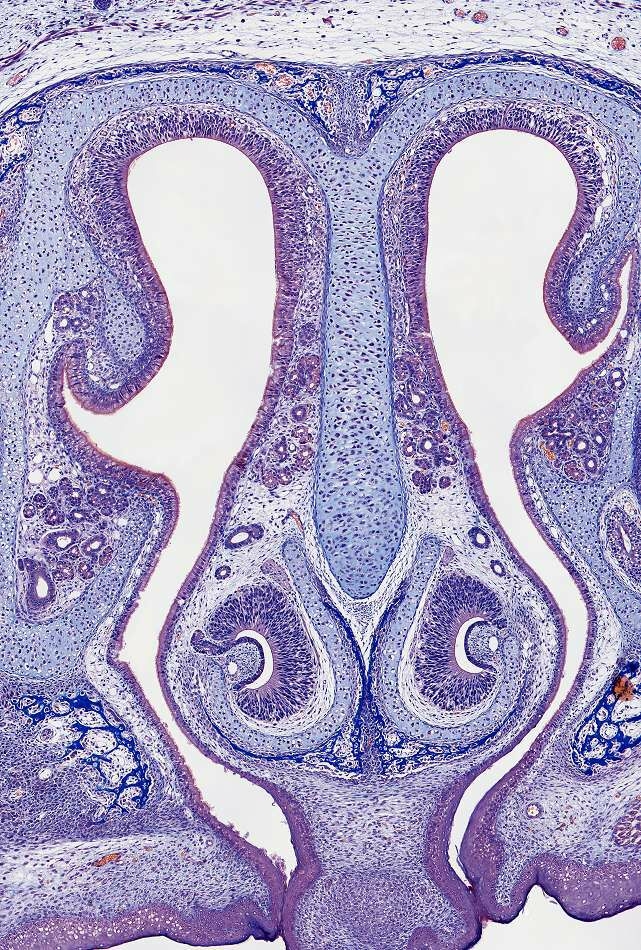

Bild 5,
Querschnitt von ein Fünf Tagen Alte Maus im Nasenbereich.
Paraffin Schnitt.
Bild 6,
Querschnitt von ein Fünf Tagen Alte Maus im Nasenbereich. Detail von Bild 5. Hier die Nasenhohle und Organ von Jacobsen.
Paraffin Schnitt.

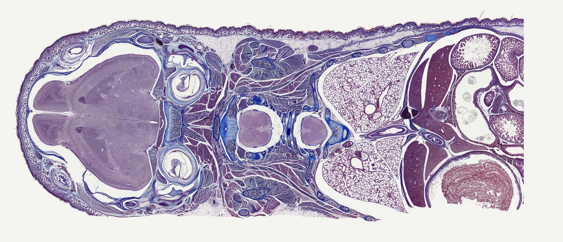

Bild 12,
Fünf Tagen Alte Maus, Horizontaler Schnitt.
Paraffin Schnitt.

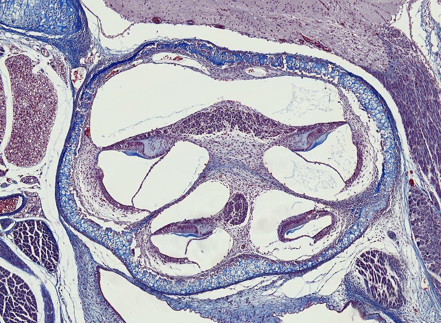

Bild 19,
Mittelohr eine fünf Tagen Alte Maus.
Paraffin Schnitt.

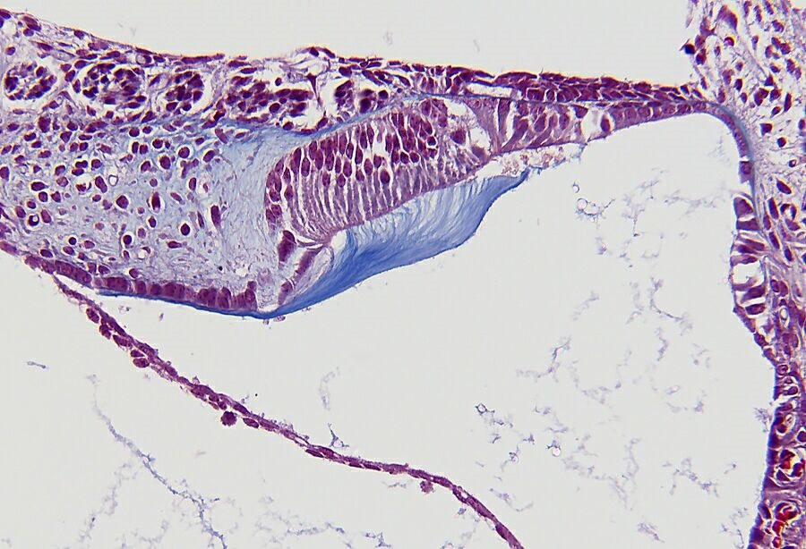

Bild 20,
Corti-Organ eine fünf Tagen Alte Maus.
Paraffin Schnitt.
Bild 21,
Paraffin Schnitt.

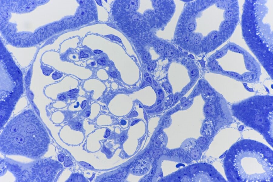

Bild 36,
Nierenkorperchen.
Plastik Schnitt.

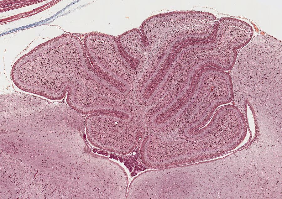

Bild 43,
Kleinhirn (Cerebellum) eine acht Tagen alte Maus. Horizontalen Schnitt.
Paraffin Schnitt.
