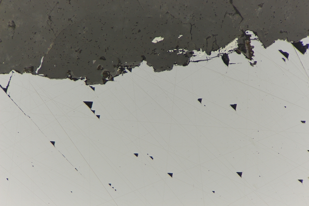

Ein Bild von Probe FB15 (Fischbacher Werk, Siegerland).
Die weiße Stelle mit Dreiecks Ausbrüche ist Galena. Das leicht graue ist hier noch unbekannt, wird aber im POL Bild deutlich werden.

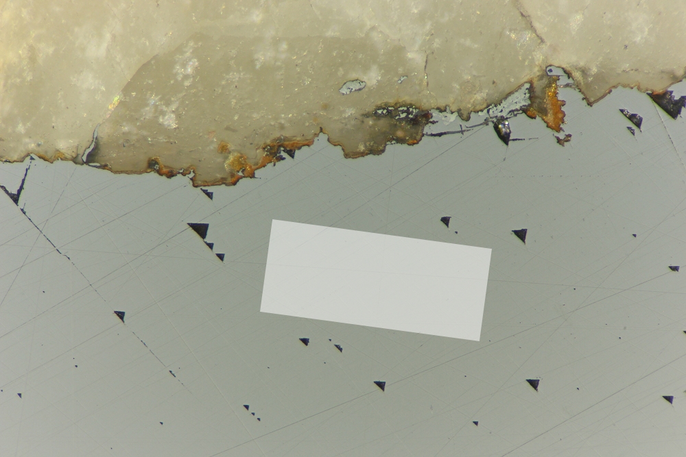

Gleiches Bild wie Bild 5 nur hier in POL und den Analysator leicht dejustiert (um fünf Grad).
Die leichtgraue stellen aus Bild 5 sind klar Bournonite Einschlusse. Das habe ich hier schon mal gezeigt: https://www.mikroskopie-forum.de/index.php?topic=27038.
Auch ist hier die Stelle zu sehen womit eine Messblende die Reflektivität gemessen wurde.

Ein Bild von Probe ,,Gluck_02" (Gluck Auf Schacht in Sachsen).
Galena ist weiss, oben Silikate und Quarz.

Gleiches Bild wie Bild 7 nur hier in POL und den Analysator leicht dejustiert (um fünf Grad).
Den Rechteck ist die Stelle womit eine Messblende die Reflektivität gemessen wurde.

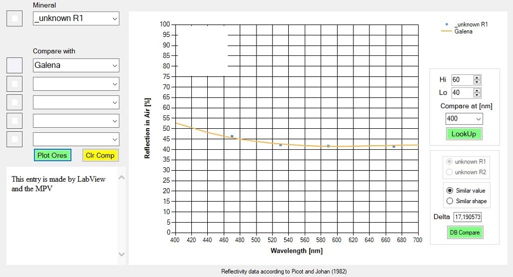

Die Messdaten aus das Siegerland, Probe: FB15
Die vier blaue Rechtecken sind meine Messdaten in 470nm, 530nm, 589nm und 670nm.

Die Messdaten aus Sachsen, Probe: Gluck_02
Was ist meine Schlussfolgerung? Die Messunterschiede die ich in diese zwei Proben sehe sind meine Meinung Messfehler die zurück zu fuhren sind nach mehr oder weniger Kratzen. In einige andere Galena Proben aus das Siegerland und den Harz Messe ich auch genau diesen werten.
