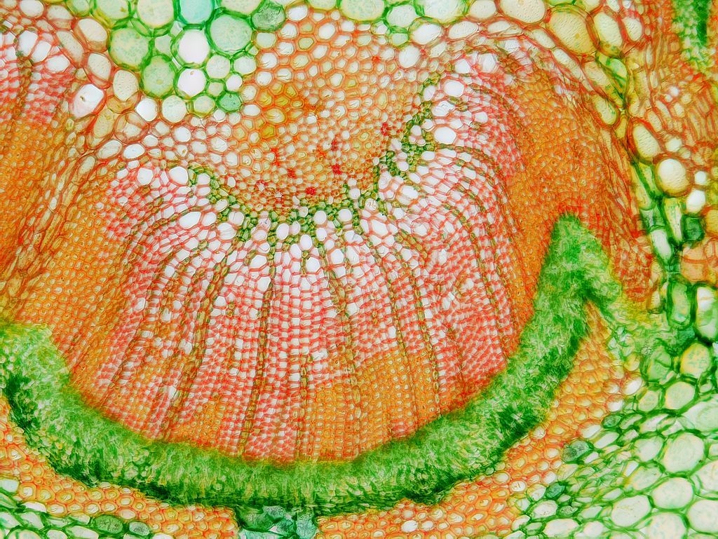

Den Blattstiel vom Efeu (Hedera helix) habe ich frisch auf dem Tempelchen mit Leica 818 Klingen im SHK Halter geschnitten (ca. 50 µm) und für 3 Stunden in AFE fixiert und dann zwei mal mit Ethanol 70% gespült.
Leider ist der Blattstiel ein wenig zu dick, sodass die Übersichtsaufnahmen etwas beschnitten sind.
Beginnen wir mit der W-Asim III Färbung von Klaus, einer echten Simultanfärbung, die m.E. sehr einfach zu handhaben ist.
Hier mein Rezept:
  - Stufenweises Überführen der Schnitte aus Ethanol 70% in Aqua dest.
  - Färben mit W-Asim III (unverdünnte Originallösung von Klaus) für 15 Minuten mit einmaligem leichten Erwärmen bis kurz vor den Siedepunkt
  - Gründliches Spülen in Aqua dest.
  - Sanftes Differenzieren in Aqua dest. für ca. 1 Stunden (mehrfacher Wasserwechsel ...)
  - Entwässern in Isopropanol rein (3* im schnellen Wechsel, 2 * 1 Minute, 2 * 5 Minuten)
  - Eindecken in Euparal
Und hier die Ergebnisse:
Bild 1: Übersicht mit dem 5x NPlan
Bild 2: Ein Detail (Leitbündel) mit dem 20x PlanApo

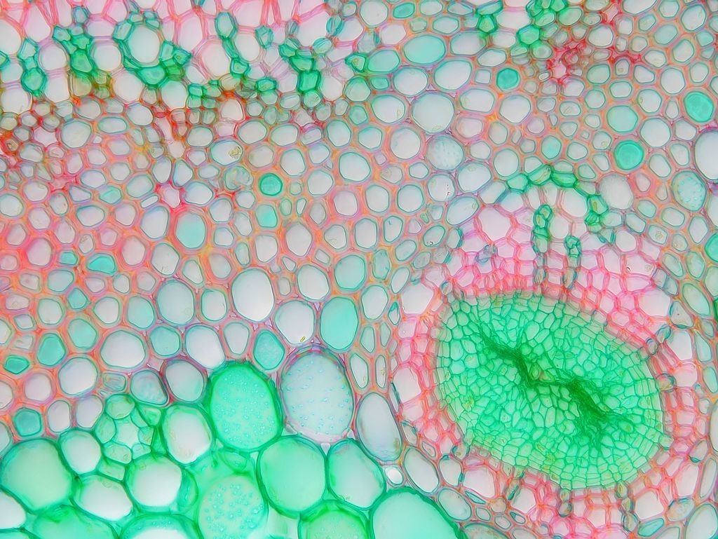

Bild 3: Ein Nebenleitbündel im Blattstiel mit umgebenden Gewebe, aufgenommen mit dem 40x Plan Apo PH2 im Hellfeld
Bild 4: Wie wird die Cuticula angefärbt? - aufgenommen mit dem 40x Plan Apo PH2 im Hellfeld

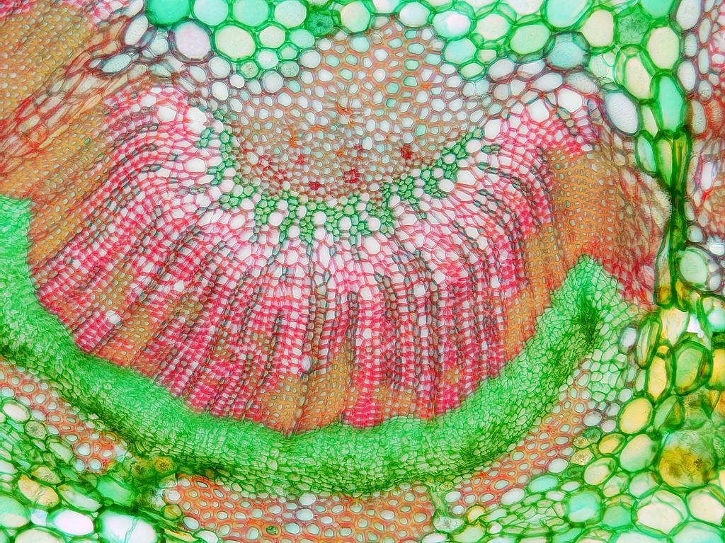

Und nun die W-Asim III Variante von Rolf-Dieter in zwei Schritten sukzedan gefärbt
Hier mein Rezept:
  - Färben mit Rhodamin B für ca. 20 Minuten
  - Gründliches Spülen mit Aqua dest.
  - Färben mit Alcianblau/Acriflavin für ca. 15 Minuten
  - gemäß Vorschrift keine Differenzierung, es gehen keine Farbwolken ab
Und die zugehörigen Aufnahmen:
Bild 5: Übersicht mit dem 5x NPlan
Bild 6: Ein Detail (Leitbündel) mit dem 20x PlanApo
Bild 7: Ein Nebenleitbündel im Blattstiel mit umgebenden Gewebe, aufgenommen mit dem 40x Plan Apo PH2 im Hellfeld
Bild 8: Wie wird die Cuticula angefärbt? - aufgenommen mit dem 40x Plan Apo PH2 im Hellfeld
