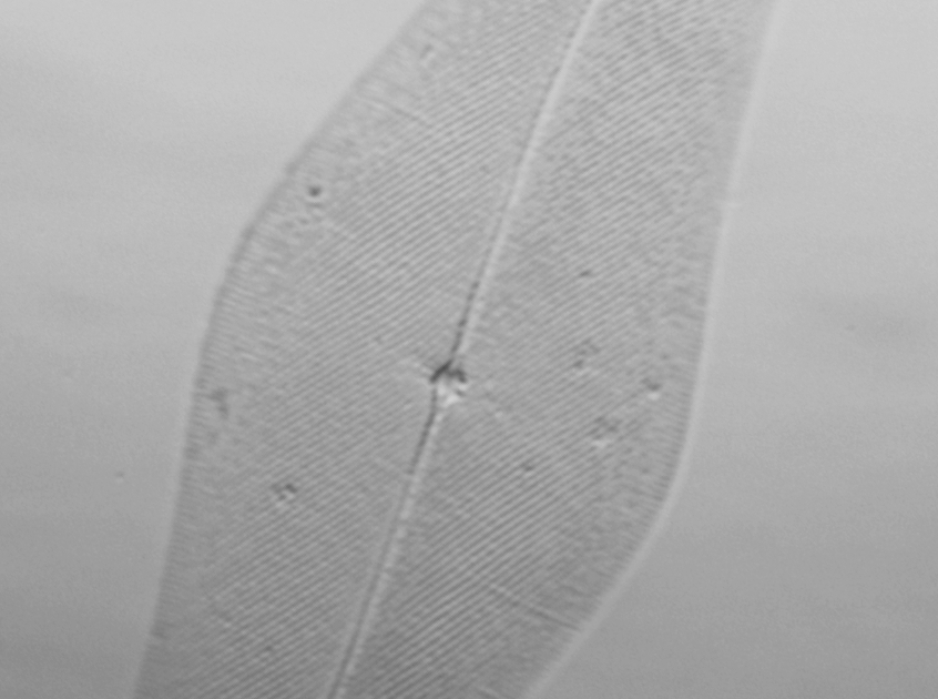

Vorgehensweise:  Zunächst wurde die im Fuß des Ortholux eingebaute Leuchtfeldblende in der Ebene der Diatomee abgebildet, zentriert und dann durch Öffnen der Leuchtfeldblende das Sehfeld bis an den Rand ausgeleuchtet. (Köhlern, die Zusatz-Blende für schiefe Beleuchtung war zentriert  und geöffnet.)
Bei den Versuchen hat sich gezeigt, dass bei schiefer Beleuchtung die Zusatzblende soweit geschlossen werden soll, dass die Dezentrierung der Blende über den Rand des Sehfeldes reichen soll und so weniger als die Hälfte der Schieflicht-Blende das Sehfeld beleuchtet. (Diese Beleuchtung sollte bis etwa ¼ des Durchmessers des Sehfeldes reichen. In dieser Stellung kann dann die Blende entlang des Randes des Sehfeldes gedreht werden, um so aus unterschiedlicher Richtung das Objekt  gleichartig ,,schief" zu beleuchten.)
Nachfolgend einige Bilder:
Alle Bilder wurden mit einer 5 MP Touptek –Okularkamera mit ,,Zwischen-Optik" aus 17 mm Plössl-Astro-Okular + 10 x Periplan Mikroskop-Okular aufgenommen.  Die Ausschnitts-Bilder wurden mit Piccasa 3 erstellt, Bild 7 wurde mit der ToupView 3.7 ,,EDF"-Funktion erstellt.
Bild 1,  normales DL
Bild 2,  normales DL, Ausschnitt aus Bild 1
Bild 3 DF, Ausschnitt
Bild 4,  Ausschnitt, Schiefe Beleuchtung, von ,,unten" , kleine, dezentrierte Blende ( Licht 1/3 bis zur Sehfeldmitte reichend)
Bild 5,  Ausschnitt, Schiefe Beleuchtung, von ,,oben", kleine, dezentrierte Blende ( Licht 1/3 bis zur Sehfeldmitte reichend)
Bild 6,  Ausschnitt, Schiefe Beleuchtung, von ,,links", kleine, dezentrierte Blende ( Licht 1/3 bis zur Sehfeldmitte reichend)
Bild 7,  Ausschnitt, Schiefe Beleuchtung, von ,,rechts", kleine, dezentrierte Blende ( Licht 1/3 bis zur Sehfeldmitte reichend)
Bild 8,  Ausschnitt, EDF-Bild aus Bild 3, Bild 4, Bild 5 und  Bild 6
Diese Art der ,,schiefen Beleuchtung" ermöglicht m.E. reproduzierbar Details in Teilen von betrachteten Objekten zu erkennen, die bei gleicher Apertur von Objektiv und Kondensor nicht erkennbar sind. Auf welche Teile der Objekte dies zutrifft hängt von der Richtung des Schieflichts ab. Durch die Möglichkeit , mit entsprechender Software ,,Schieflicht-Bilder" aus unterschiedlichen Richtungen beleuchtet zusammenzulegen, auch das gesamte, betrachtete  Objekt detailreicher darzustellen. Die hier zusammengestellten Bilder sind zwar nicht optimal und verbesserungsfähig, sie zeigen aber m.E. das Prinzip.

Hallo Carlos,
eine sehr schöne Beschreibung. Bilder 2,4 und 5 zeigen genau, was man bei einer hexagonalen Struktur bei erhöhter Auflösung in nur einer Richtung erwarten würde. Weißt Du zufällig, was die EDF-Funktion tatsächlich macht? Also so auf Bildverarbeitungsebene. EDF steht vermutlich für Extended Depth of Field, aber das erklärt ja nicht wirklich was.
Spannend wäre die Frage, ob das auch bei Objektiven mit einer NA von 1.4 noch zu einer Auflösungsverbesserung führt.
Noch zwei Anmerkungen: Eine Apertur von 0,75 ist für Pleurosigma nicht erfoderlich. Im Kurs verwende ich 40x0.65 Objektive um zu demonstrieren, dass bei geöffneter Kondensor-Apertur die Struktur zu sehen ist, bei geschlossener aber nicht mehr.
Du schreibst: "Nur in Kombination mit einem Kondensor mit deutlich höherer Apertur könnte es reichen." So wie ich das verstehe nützt es nichts, wenn die NA des Kondensors größer ist als die des Objektivs. Denn wenn der Strahlkegel des Kondensors breiter ist als was das Objektiv aufnehmen kann ist das wohl nutzlos. Von daher hilft bei niedriger NA des Objektivs auch ein guter Kondensor nichts.
Steffen

Hallo Steffen,
Mit der EDF-Funktion kann man ,,Stacken".  M.W. werden dabei nur die scharfen Bereiche von Einzelbildern unterschiedlicher Ebenen des Objekts rechnerisch zu einem Bild zusammengelegt. Für ,,Stacken" gibt es mehrere Programme z.B. ,,Picolay" von Herbert Cypionka. Da die Steuerungssoftware ,,ToupView" der Touptek-Okular-Kamera hierfür die EDF-Funktion hat, habe ich diese verwendet. (Damit könnte man vermutlich auch ,,normale" Landschaftsaufnahmen einer Digital-Foto-Kamera ,,Stacken",  also scharfe Bilder vom Nah-Bereich, Mittel-Bereich- und Hintergrund zu einem scharfen Bild zusammenlegen.)
ZitatSo wie ich das verstehe nützt es nichts, wenn die NA des Kondensors größer ist als die des Objektivs. Denn wenn der Strahlkegel des Kondensors breiter ist als was das Objektiv aufnehmen kann ist das wohl nutzlos. Von daher hilft bei niedriger NA des Objektivs auch ein guter Kondensor nichts.
Das habe ich lange Zeit ungeprüft auch geglaubt, hauptsächlich, weil bei der Erklärung des Auflösungsvermögens von Objektiven mit deren Objektiv-Apertur erklärt wird. Was im Sehfeld des Mikroskops aufgelöst wird, hängt auch von der Apertur des Kondensors ab. Eine m.E. sehr gute Erklärung hierzu findest Du in ,,Die Mikrofibel von Klaus Henkel" (findest du im Forum ganz oben rechts) ,,Kapitel 3,Grundlagen der mikroskopischen Abbildung, S. 95 bis 106. Die Bedeutung der Kondensor-Apertur findet man explizit auf S. 102. (Eine bessere Erklärung habe ich bisher nicht gefunden.)
Welche Apertur hat denn der Kondensor bei deiner Demonstration mit dem 40ziger, A= 0,65 Objektiv? Wenn es ein Trocken-Kondensor ist, etwas kleiner als 1. Damit lägest Du mit dem 40ziger Objektiv und Kondensor bei einer ,, wirksamen" Apertur gesamt von A =  ca. 0,8.

Carlos
Bei meinen Versuchen zur ,,schiefen Beleuchtung"  habe ich geprüft, wie weit man die Blende dezentrieren kann. Beim ,,Trockenkondensor" ist dies relativ begrenzt. (Hier sieht man Teile der dezentrierten Blende aus der Einstrahlrichtung im Sehfeld. Wird die Blende weiter dezentriert , bis im Sehfeld nicht mehr erkennbar, wird das betrachtete Objekt praktisch nicht mehr beleuchtet.
Jetzt habe ich den (trocken) Kondensor (mit einer Apertur von max. 0,95) gegen einen ,,geölten" Kondensor mit einer max. Apertur von 1,25 getauscht. Das mit ,,schiefer Beleuchtung"  aus einer bestimmten Richtung betrachtete Objekt wird selbst dann noch hinreichend beleuchtet, wenn die Blende so weit  dezentriert  wird, dass sie vollständig außerhalb des Sehfeldes liegt. Bei dieser ,,extrem schiefen Beleuchtung"  entspricht das Bild einer Dunkelfeld-Beleuchtung, allerdings im Unterschied hierzu nicht ringförmig aus allen Richtungen ,,schief" beleuchtet sondern lediglich aus der Richtung der dezentrierten Blende. (Die Blendenöffnung kann bei dieser Vorgehensweise sehr klein sein. Ich habe mit einem Durchmesser der Blendenöffnung mit ca. 2,5 mm und ca. 5 mm gearbeitet.)
Die der Blende zugewandte Fläche des Objekts wird dabei stärker beleuchtet als die abgewandte Seite. Die Feinstruktur des Objekts ist m.E. besser zu erkennen als bei einer Dunkelfeld-Beleuchtung. Durch Wechsel der Richtung der Einstrahlung in ,,Opposition" erhält man ein Bild, das die gegenüber liegende Seite des Objekts ausleuchtet und ebenfalls sehr gut erkennbarer Feinstruktur.

Carlos
Hallo konsonant,
Zitatich kann die älteren Bilder schon nicht mehr laden .
Habe leider beim ,,Aufräumen" die Bilder versehentlich gelöscht. Jetzt müsste es aber wieder gehen.
ZitatIst der Kondensor ist wichtiger als das Objektiv ? Heißt es , ich kann mit dem 25x und nur 0,5 NA die Pleurosigma auflösen , wenn der Kondensor nur genügend Apertur besitzt .
Bei ,,klassischer Dunkelfeld-Beleuchtung" wird das Objekt nur indirekt beleuchtet (ringförmig von allen Seiten). Die direkten Strahlen werden von einer zentrierten, zum Objektiv passenden  Kreisscheibe  ,,abgedeckt". (Dezentriert man die Scheibe, z.B. durch Drehen am Kondensor-Revolver, erhält man ,,schiefe Beleuchtung" aus einer bestimmten Richtung.)
Das Prinzip der Leitz- Apparatur zur Erzeugung von ,, schiefer Beleuchtung" habe ich versucht, im Eingangsbeitrag zu beschreiben.
ZitatWenn man nun eine ringförmige hochaperturige Schieflichtbeleuchtung , quasi Dunkelfeld (mit Hellfeld) hätte würden man die Pleurosigma im 25x doch auch aufgelöst sehen können .
Einen solchen Leitz-Dunkelfeld-Kondensor mit (geölt)  A = 1,20 habe ich. Damit erhält man allerdings ,,ringförmige Dunkelfeld-Beleuchtung".
Mir ging es darum, die richtungsabhängigen Effekte von  ,,schiefer Beleuchtung" zu prüfen. Dabei stellte sich heraus, dass mit einem Kondensor mit hoher Apertur die ,,Schieflicht-Blende" so weit dezentriert werden kann, dass eine Dunkelfeld-Beleuchtung entsteht.

Carlos
Hallo Hubert,
Zitatich kann eigentlich keinen grundsätzlichen Unterschied zu Dunkelfeld erkennen. Auch da erreicht man prinzipiell eine höhere Auflösung, aber wie bei allen Phasenkontrastverfahren auf Kosten der objektgetreuen Abbildung.
Normales DF erzeugt man m.W. mit einer zentrierten Blende, die verhindert, dass kein ,,direktes Durchlicht" in die Frontlinse des Objektivs gelangt. Das Objekt wird dabei von einem  ,,kreisförmigen Schieflicht" von allen Seiten gleichartig beleuchtet. Dabei kommt es zwangsläufig zu Überstrahlungen.
Bei der von mir gewählten ,,extremen Schieflichtbeleuchtung" mit einer sehr kleinen Irisblendenöffnung aus einer bestimmten Richtung dagegen fallen diese ,,Überstrahlungen" aus anderen Richtungen weg. Dabei ergibt sich allerdings zwangsläufig ein ,,Helligkeitsgradient" zwischen der Lichtquelle zugewandten und der abgewandten Seite des Objekts.
Bringt man dann die beleuchtende Irisblende in Opposition, verläuft der ,,Helligkeitsgradient" in ,,Gegenrichtung". Auf diese Weise kann man die Feinstruktur (weitgehend) überstrahlungsfrei erfassen. M.E. zeigen dies die gezeigten Bilder.
Aufgrund deines Kommentars habe ich zur Überprüfung die gleiche Diatomee noch einmal mit einem (geöltem) Leitz-DF-Kondensor (A = 1,20) und zwei ÖL-Objektiven, einem 54-fach Objektiv mit A = 0,95 und einem 100-fach Objektiv mit Einhängeblende  A = 1,20, betrachtet. (Beim 100-fach Objektiv erreicht man DF nur mit einer ,,Einhänge-Blende, die die Apertur des Objektivs auf 1,20 reduziert. Ohne Blende erhält man kein DF.) Verglichen mit dem oben gezeigten DF-Bild des 63-fach (trocken) Objektiv  (A = 0,85) bei extrem schiefer Beleuchtung und einem geöltem Normalkondensor (A = 1,25)  war die Feinstruktur der Diatomee in beiden Fällen schlechter erkennbar. (Ob die Bilder wirklich objektgetreu sind, sei dahingestellt.)
Noch eine Bemerkung zur EDF-Funktion der ToupView-Software:
Diese Funktion dient dem ,,Stacken". Dabei werden scharf abgebildete ,,Tiefenschnitte" rechnerisch mit einem Programm zusammengelegt. Im vorliegenden Fall, dem zusammenlegen von Bildern  von extrem schiefer Beleuchtung aus gleicher Ebene sind die Bedingungen allerdings etwas anders. Zwar ist das Ergebnis  ganz passabel (siehe bereits eingestellte Bilder), zeigt m.E. aber, dass das zugrunde liegende ,,Zusammenlegungs-Programm" hierfür nicht optimal ist.
Meine ersten Versuche mit dem Programm ,,Picolay", das ebenfalls zum ,,Stacken" eingesetzt werden kann, zeigen ein wesentlich besseres Ergebnis. (Dieses Programm beherrsche ich allerdings nicht ausreichend. Deshalb habe ich auch keine Bilder hierzu eingestellt.) Ich werde mich deshalb intensiver mit Picolay beschäftigen.
Gruß Carlos
