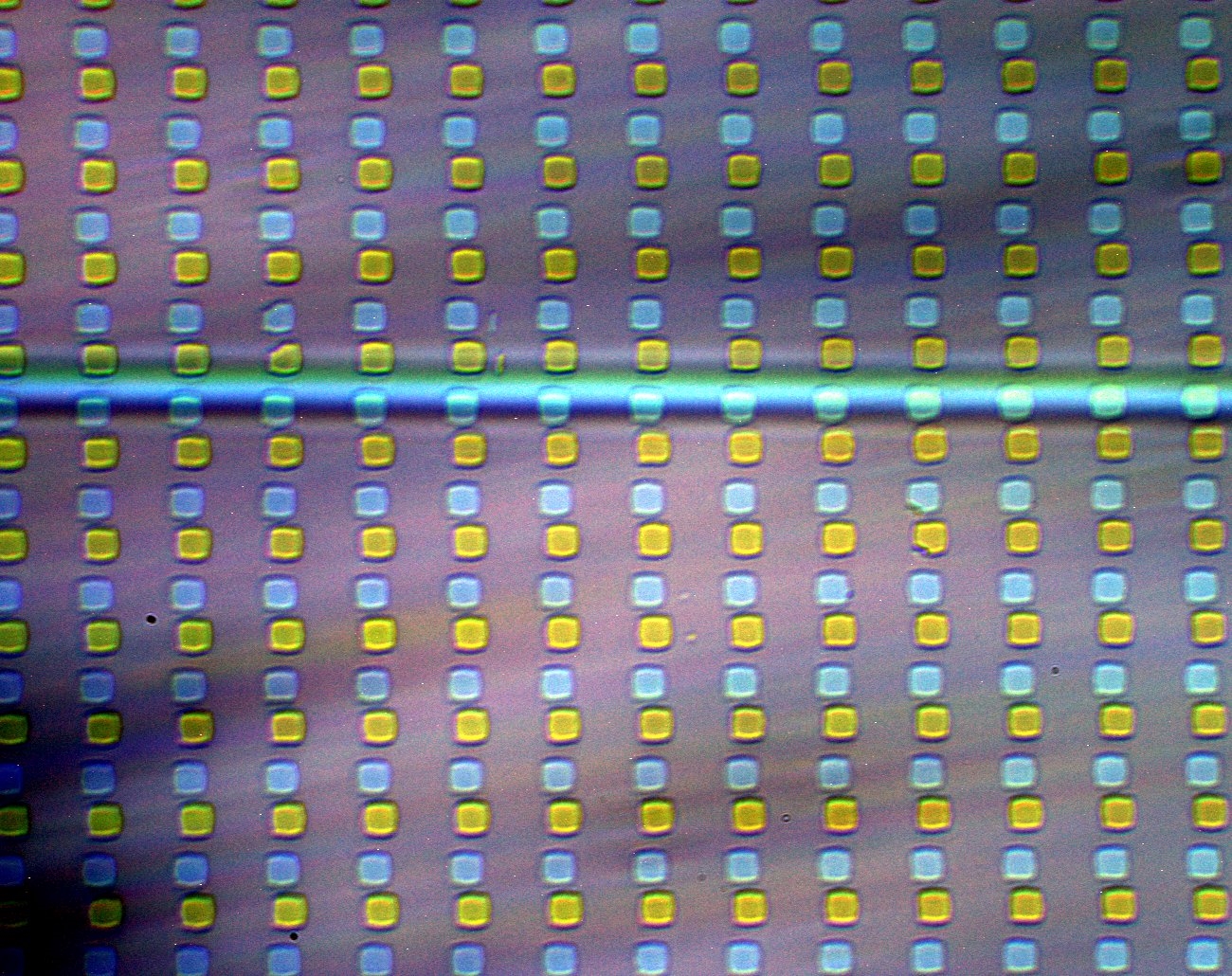

Mein Testobjekt ist ein Glasträger der Firma Jenoptik mit dem Namen ,,Testobjekt 125"
Darauf befinden sich Quadrate aus kleinen quadratischen Tupfen in verschiedenen lateralen Größen
aber auch Dicken. Leider konnte ich bei Recherchen im Zeiss-Archive nichts dazu finden. Träger als auch Tupfen sind aus durchsichtigen Materialien.
25x. in totaler Bildaufspaltung mit Halbschatten-Schieber ( grüne Linie im Bild )
Leider habe ich den Foto -Maßstab nicht dazu:
Carsten Wieczorrek
Hallo Jürgen,
Frage eines noch-Ahnungslosen: wofür hast Du hier die Halbschattenplatte eingesetzt? Ich sehe ober-/unterhalb keinen Unterschied?
Carsten
Für's grobe : GSZ 1
hugojun
Hallo Carsten ,
die hell-blauen und gelben Quadrate  sind die gleichen , lateral verschobenen Quadrate. Durch die Halbschattenplatte erhöht man den Gangunterschied (Farbeunterschied ) und somit die Messgenauigkeit.
https://www.mikroskop-online.de/Mikroskop%20BDA/30-305-1.A%20%20Interferenzmikroskopie.pdf
Kapitel 2.4.4.
