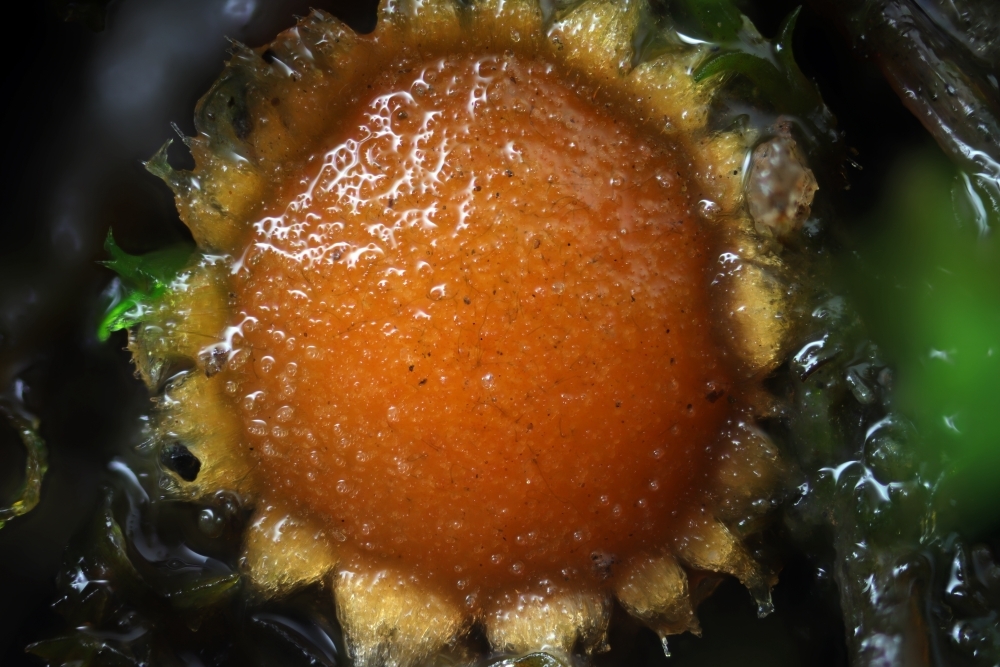

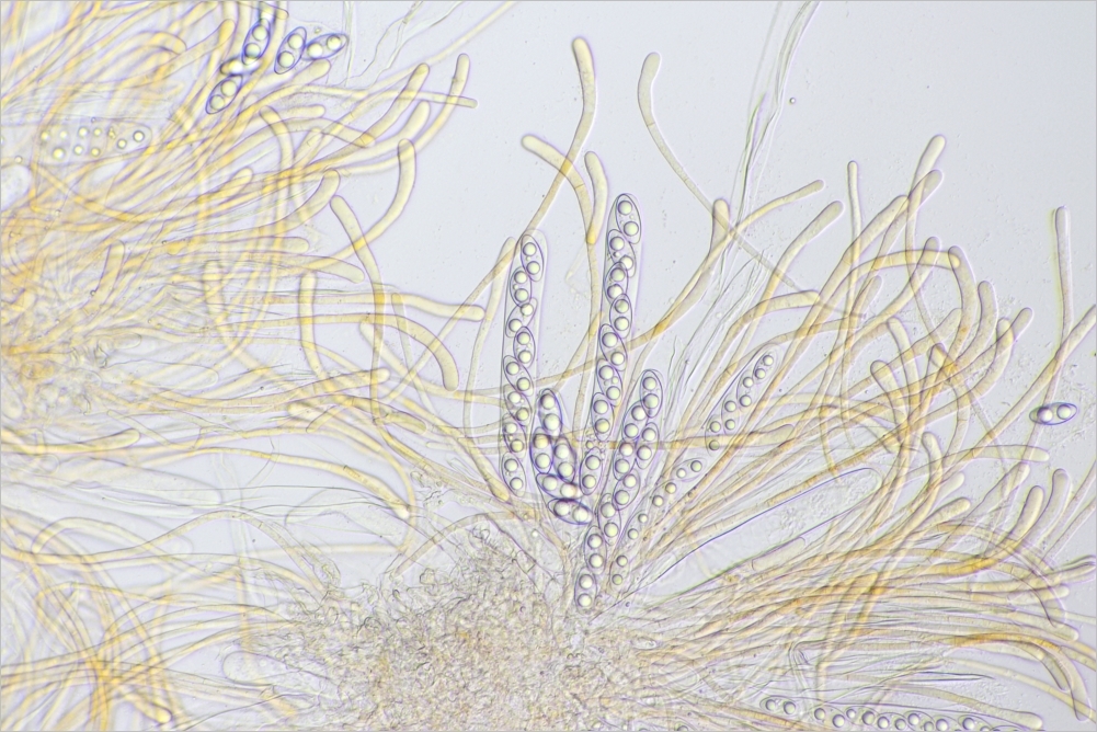

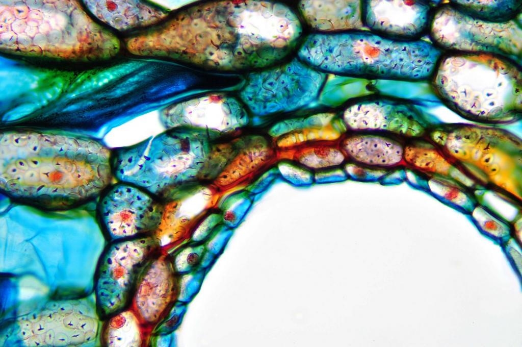

Liebe Pilzchen-Freunde,
bryoparasitische Pilze sind so selten ja nicht – wenn man danach schaut. In diesem Fall gefunden auf einem ,,Allerweltsmoos" von einem Ziegeldach, das der letzte Regenguss über die bereits verstopfte Dachrinne – nein, es handelt sich nicht um mein, sondern um das ,,Chalet" des Nachbarn – auf die Straße beförderte.
Das Moos, eventuell Phascum cuspidatum? Und auch bezüglich der Lamprospora-Art bin ich nicht sicher, miniata vermute ich.

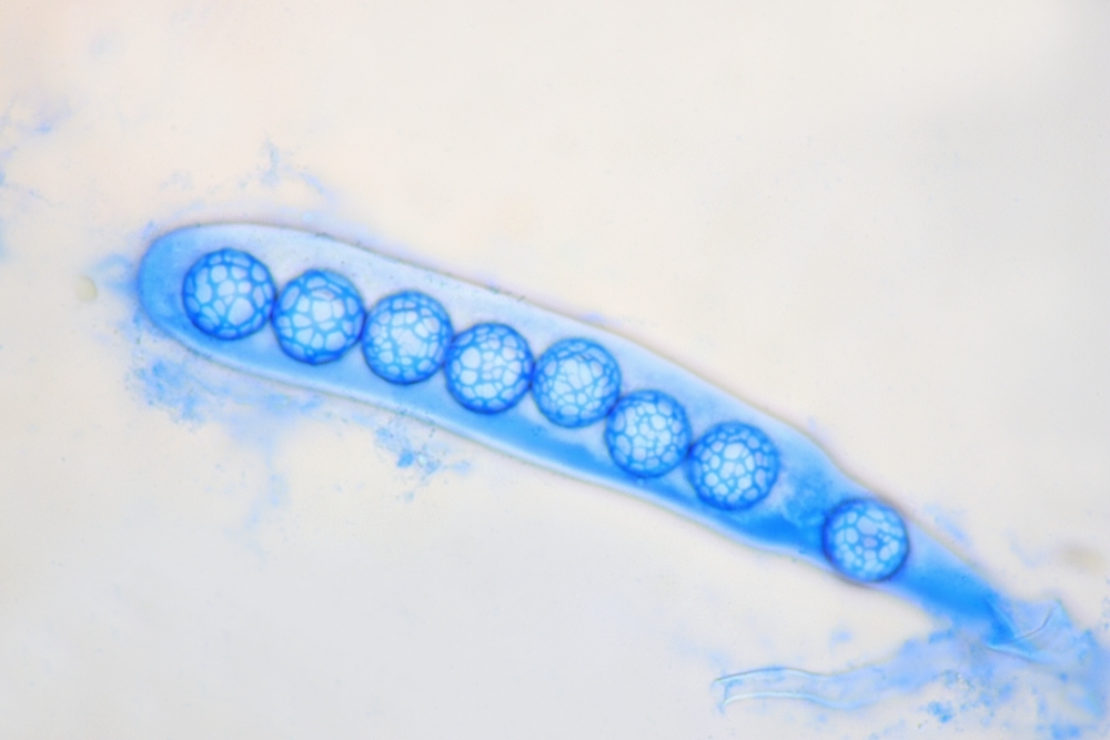

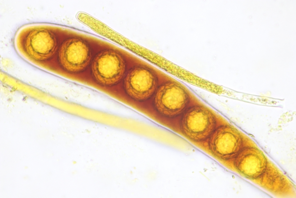

Das Ornament der 15µm messenden Sporen fällt bereits ohne Färbung auf, wird im Baumwollblau und bedingt auch in Iodlösung dekorativ:
Apothecium mikro-makroskopisch mit dem 8er gestapelt

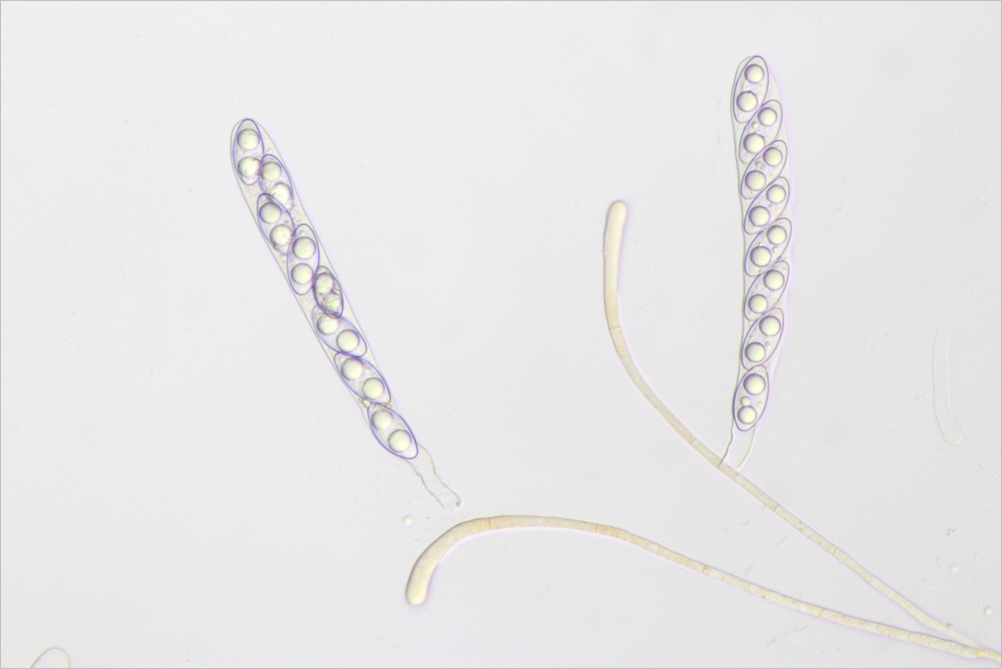

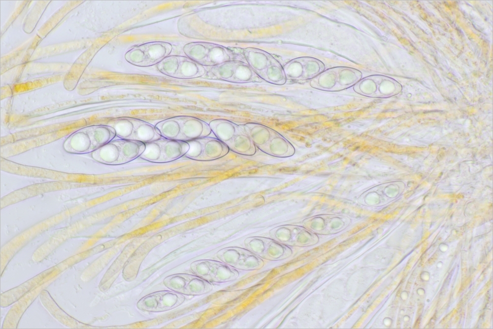

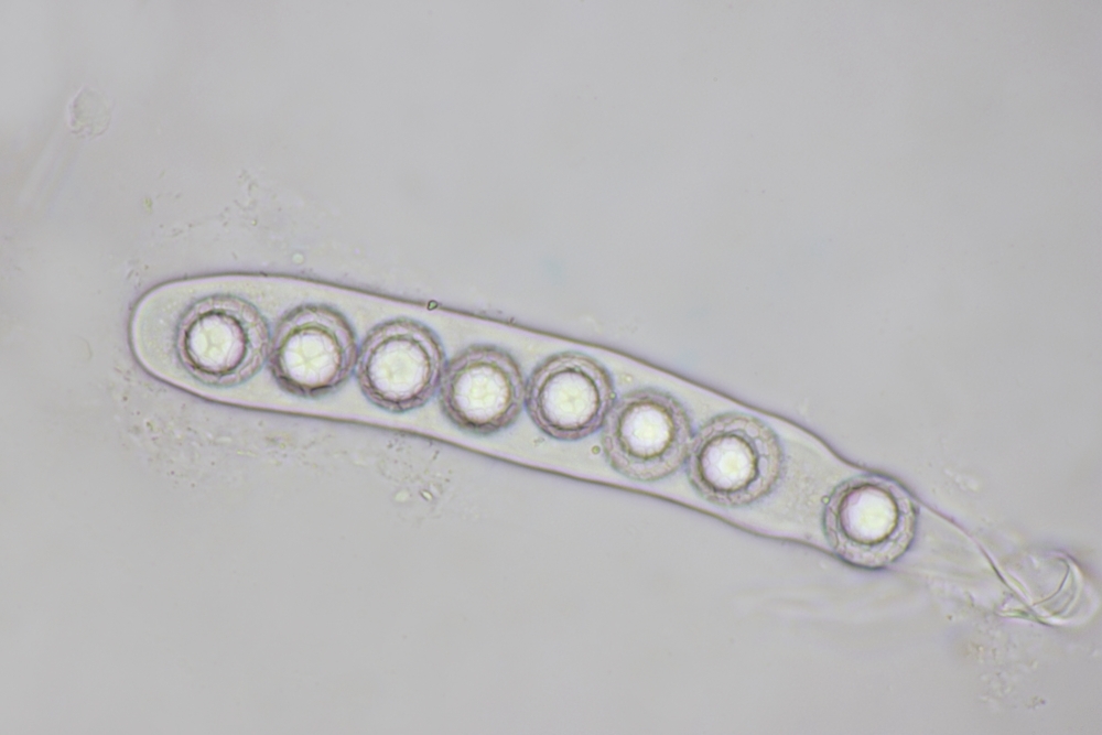

8sporiger Ascus
gefärbt mit Baumwollblau
in Iodlösung

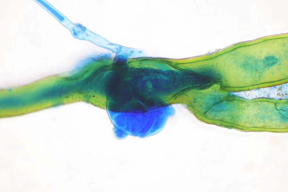

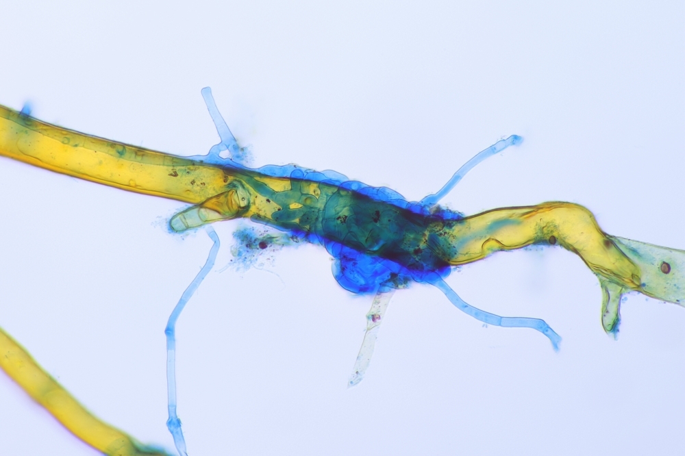

Konnektiv, Hyphen blau
Appressorium

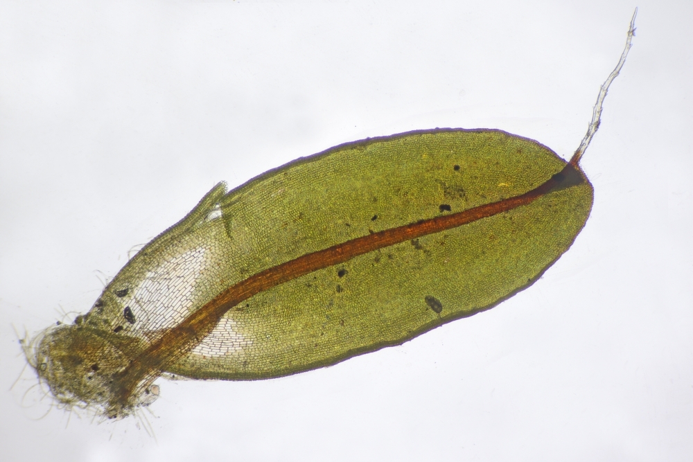

Wirtsmoos

Hallo Heiko,
schön gemacht! Ein prima Beispiel um zu zeigen, wie sinnvoll der Einsatz von Baumwollblau sein kann.
Selten so eine schöne Doku gesehen, besonders was die parasitierenden Hyphen angeht!

Hallo Heiko,
zu zeigst einmal mehr, dass auch die kleinen "Krümmel" auf der Strasse interessantes für die Mikroskopie hergeben!
Sehe ich richtig, dass einzelne "Schläuche" aus dem Fruchtkörper lugen?
Konntest du einzelne Fruchtkörper absporen lassen?
Gruss Arnold

Ja Arnold, es lugen die Schläuche – Vollreife, und ,,Fremdhyphen" nebst Konidien sind auch schon da – eine Aufnahme mit dem Auflichtmikroskop:
Der schlauchbefreite Blick auf eine Spore zeigt die Verschiedenmaschigkeit des Ornaments:

Lieber Heiko,

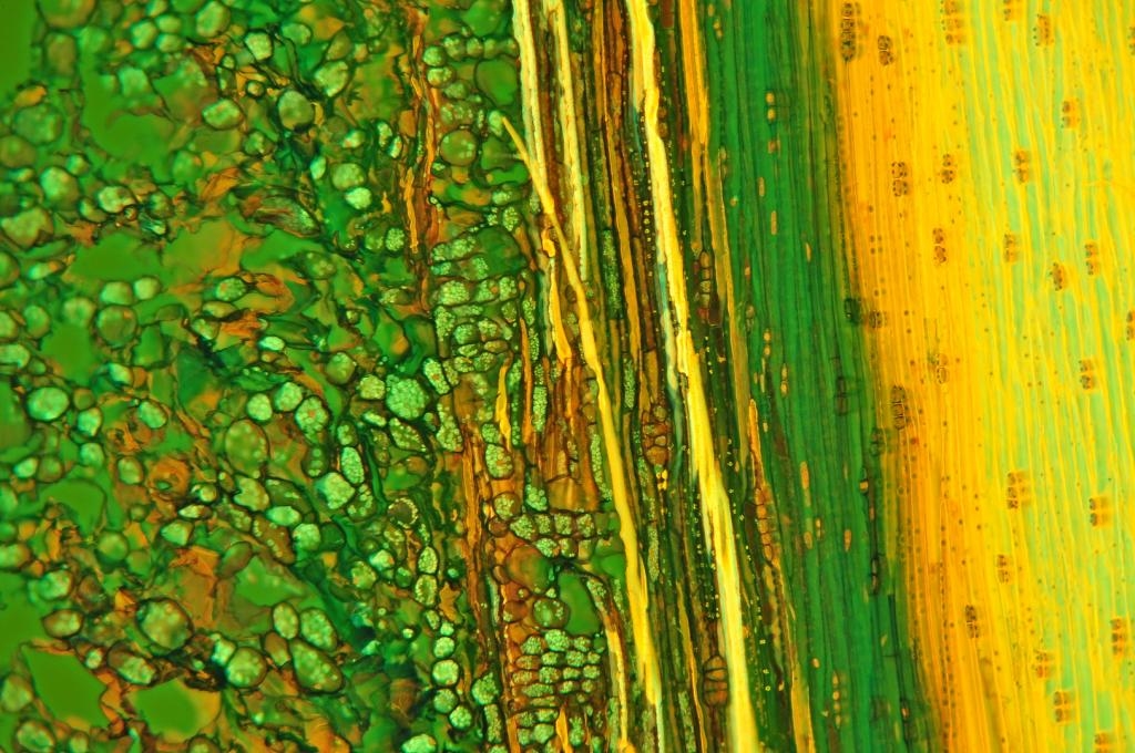

also jetzt muss ich doch noch was dazu senfen: Die Bilder 3 und 5 sind ein Gedicht!
Freut mich ungemein, lieber Klaus.
Gruß, Heiko

es gibt eine Wendung in Sachen Lamprospora. Ein Spezialist verweist auf Lamprospora tortulae-ruralis auf Tortula (Syntrichia) ruralis agg.: http://www.octospora.de/Ltortulaeruralis.htm
Und gleich noch ein weiterer Kandidat, Octospora axillaris auf Phascum cuspidatum:

Lieber Heiko,
auch ich kann dem Inhalt der tollen Bilder nicht überall ganz folgen, bin aber daran sehr interessiert.

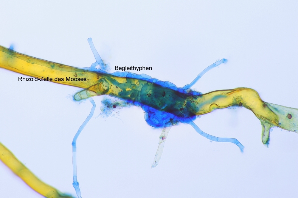

Wenn du mir auf die Sprünge helfen könntest, was man im Bild "Konnektiv, Hyphen blau" in deinem Startbeitrag erkennt, würde ich mich freuen.
Die in BW-Blau gefärbten Hyphen der  Lamprospora-Art sind klar, aber was sind die (durch Jod ?) gelben dickeren Segmente. Teile vom Moos (welche ?), an dem sich auch die Appressorien der Lamprospora spec. im folgenden Bild anheften ?
Danke für Aufklärung und den schönen Beitrag.
Günter

Lieber Günter,
verwirrend kann sein, dass die mit Iod-Lösung gefärbten Schläuche des Pilzes (zwecks Darstellung des Sporenornaments) den (nicht angefärbten) Rhizoid-Zellen des Mooses ähneln. Habe ein Foto einmal beschriftet:

Danke Heiko
für die Erläuterungen mit Bild.
Also sind die Pilzhyphen gar nicht, wie ich zuerst vermutete, im Blatt des Moses zu finden, sondern im Rhizoid.
