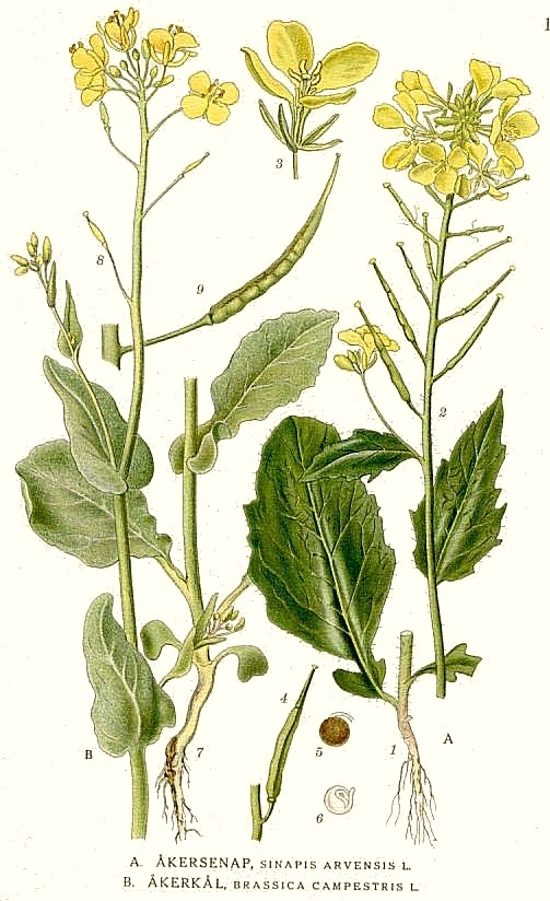

Vielleicht bezieht sich der Name "Hill Mustard" aber auch auf die Ähnlichkeit der Pflanzen? Dazu hier eine Illustration vom Ackersenf (Sinapis arvensis), weisser Senf (Sinapis alba) scheidet wegen der gefiederten Blätter aus.
Bild 11: Sinapis arvensis, Illustration von Carl Axel Magnus Lindman (1856-1928) aus "Bilder ur Nordens Flora", Stockholm (gemeinfrei, Quelle www.biolib.de).
