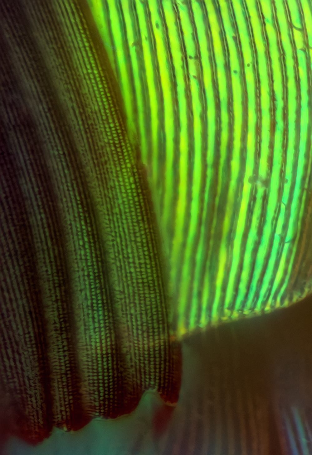

Es wäre interessant diese kleinen Flügelteile formatfüllend zu sehen, da es hier nicht um die Halterung geht.
Die Schuppen die zahlreich sind, wie hier im Bild:
https://www.mikroskopie-forum.de/index.php?topic=35592.0
kann ich beleuchten wie ich will, auch mit Durchlicht und sie auch flach pressen, ich sehe die Querstreben nie wie auf deinem ersten Bild!
vielen Dank
Kurt
Kurt Wirz
Hallo ADi
"von diesen Proben habe ich eine ganze Menge :-) Ich habe nur die zwei gezeigt, weil sie andere Befestigung haben (eine Scheibe und zwei Scheiben)."
Ich möchte ja nicht alle Proben sehen, lediglich die von deinem ersten Bild in diesem Thread.
Ja, es war seitliches Licht.
Jedoch habe ich auch Bilder mit eingespiegeltem Licht angefertigt, was jedoch auch keine Querstreben zeigte, wie auf deinem Bild.
Es wäre deshalb interessant diese kleinen Flügelteile formatfüllend zu sehen.
Vielen Dank
Kurt
Hallo Adi,
was auch irritiert ist, dass Deine Schuppen wellig sind. Die Schillerschuppen sind immer wie aufgespannt, ohne Falten und Wellen. Und nochmal, im REM Bild sind zwar Querstreben, aber dass sind nicht die Querstreben in regelmäßiger Anordnung, die man bei Dir sieht.
lg
Anne

Hallo ADi,
dass sich die Farbe durch den Lichteinfallswinkel ändert ist eigentlich klar wenn es sich (zumindest zum Teil) um Strukturfarben handelt.
Und: Die Schuppen sind ja eigentlich teiltransparente Chitinobjekte, also großteils Phasenobjekte. Und da spielt die Beleuchtung eine besondere Rolle. Wenn Du wie beschrieben mit flachem Auflicht arbeitest ist das eine Art Dunkelfeldbeleuchtung mit der Folge dass Feinstrukturen besonders betont werden, besonders wenn man durch Bildbearbeitung versucht den maximalen Kontrast heraus zu arbeiten. Und manchmal eben zu sehr - Stichwort Beugungsartefakte. Das Bild im Beitrag #16 erscheint mir da aus diesem Grund eventuell deutlich mehr zu zeigen als vorhanden ist.

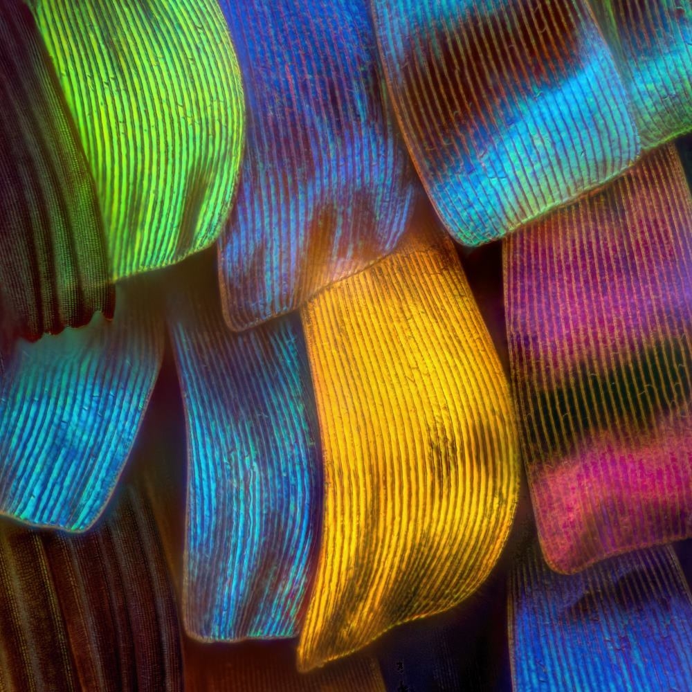

Vielleicht kann ich auch etwas beitragen. Hier mal ein paar Schillerschuppen der Urania in Auflichtfluoreszenz (UV-Anregung), das ergab bei mir den besten Kontrast und die höchste Auflösung.
Eingedeckt in Immersionsöl.
Interessanterweise fluoreszieren die nicht schillernden Schuppen fast gar nicht.
Die ersten vier Bilder sind 60X, einmal total und einmal 1:1 Pixel, 5+6 sind 120x, einmal total und einmal 1:1 Pixel, Pixelgröße der Kamera 5.5µm.
LG Michael

sushidelic
Erstmal Dank an Anne, dass sie mich nochmal an das Mikroskop geschickt hat, denn hier gezielt die Schillerschuppen der Vorderseite, diesmal Fluoreszenz mit UV - Anregung plus ganz dezent COL @ 440nm mit dazugemischt, damit man auch "durchschaut". Daten wie gehabt, 60er erst als Totale, dann 1:1 Pixel Ausschnitt (entspricht beim 1:1 90µm Bildbreite).
Damit giesse ich wohl wieder etwas Öl auf den Kondensor (ins Feuer) dieser Diskussion.
LG Michael
Lieber Michael,
Danke, danke, danke!
Ich dachte schon, ich hätte ein Gedächtnisproblem.
Genau wie Kurt habe ich an diesem Schmetterling schon sehr viel Zeit verbracht.
Deine Bilder bestätigen nun endlich meinen Eindruck.
Lg
Anne
