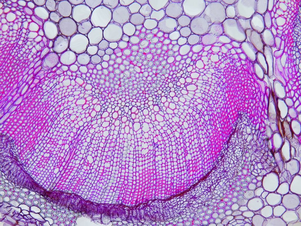

Seinerzeit war ich mit dem verotteten und verpilzten Blattstiel der Großen Klette (Arctium lappa) beschäftigt und die recht komplexe Färbung soll auch Pilzhypen sichbar machen in dem sie sie farblich schön hervorhebt.
Auf dem Dörnberg hat mir Hans-Jürgen dann freundlicherweise die benötigten Färbelösungen mitgebracht und die Tage hatte ich erstmals Gelegenheit, die Färbung am Blattstiel des Efeus (Hedera helix) auszuprobieren. Der ist - hier leider - frisch, also auch pilzfrei aber ich konnte schon mal ein Gefühl für die Färbung entwickeln, die auf der Webseite von Armin Eisner unter Methoden gut dokumentiert ist.
Im kommenden Frühjahr werde ich mich dann hier mit Bildern vom Blattstiel der Klette zurück melden, der bis dahin hoffentlich ordentlich Pilz angesetzt hat. :)
Nun aber die Ergebnisse vom Blattstiel des Efeus:
Bild 1: Der Querschnitt in der Übersicht

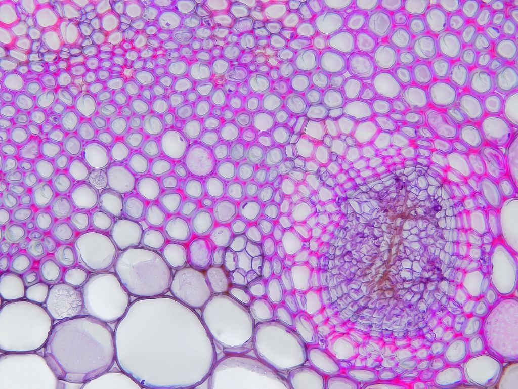

Bild 2: Teil eines Leitbündels

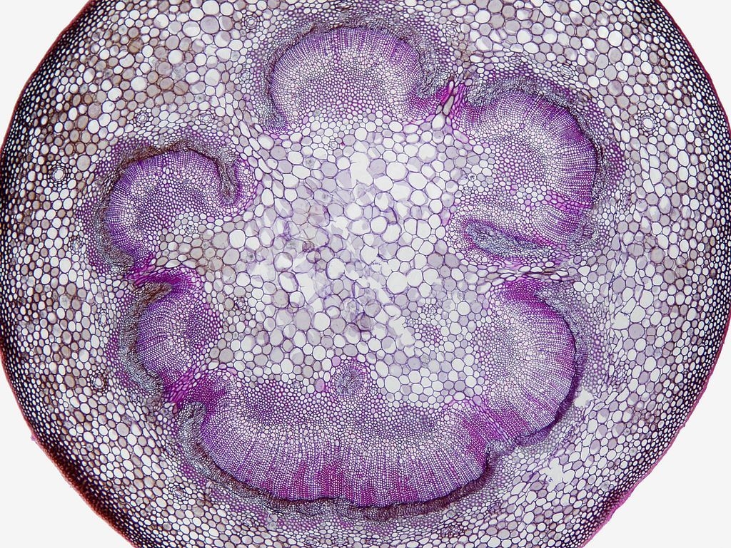

Bild 3: Ein Nebenleitbündel

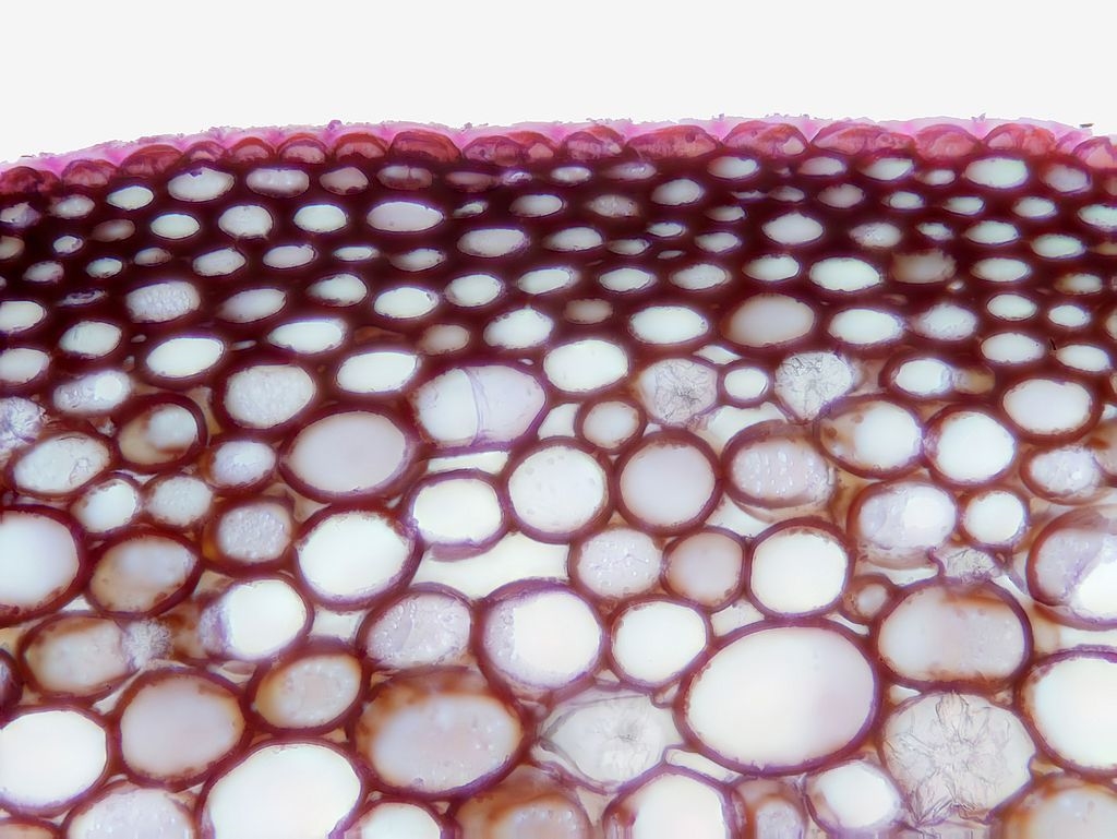

Bild 4: Und das Rindenparenchym mit Epidermis und Cuticula
Die Gewebe des Blattstiels zeigen die gleiche Färbungsausprägung wie seinerzeit Spross und Blatt der Berg-Hemlocktanne, man darf also davon aus gehen, dass dei Färbung gelungen ist.
