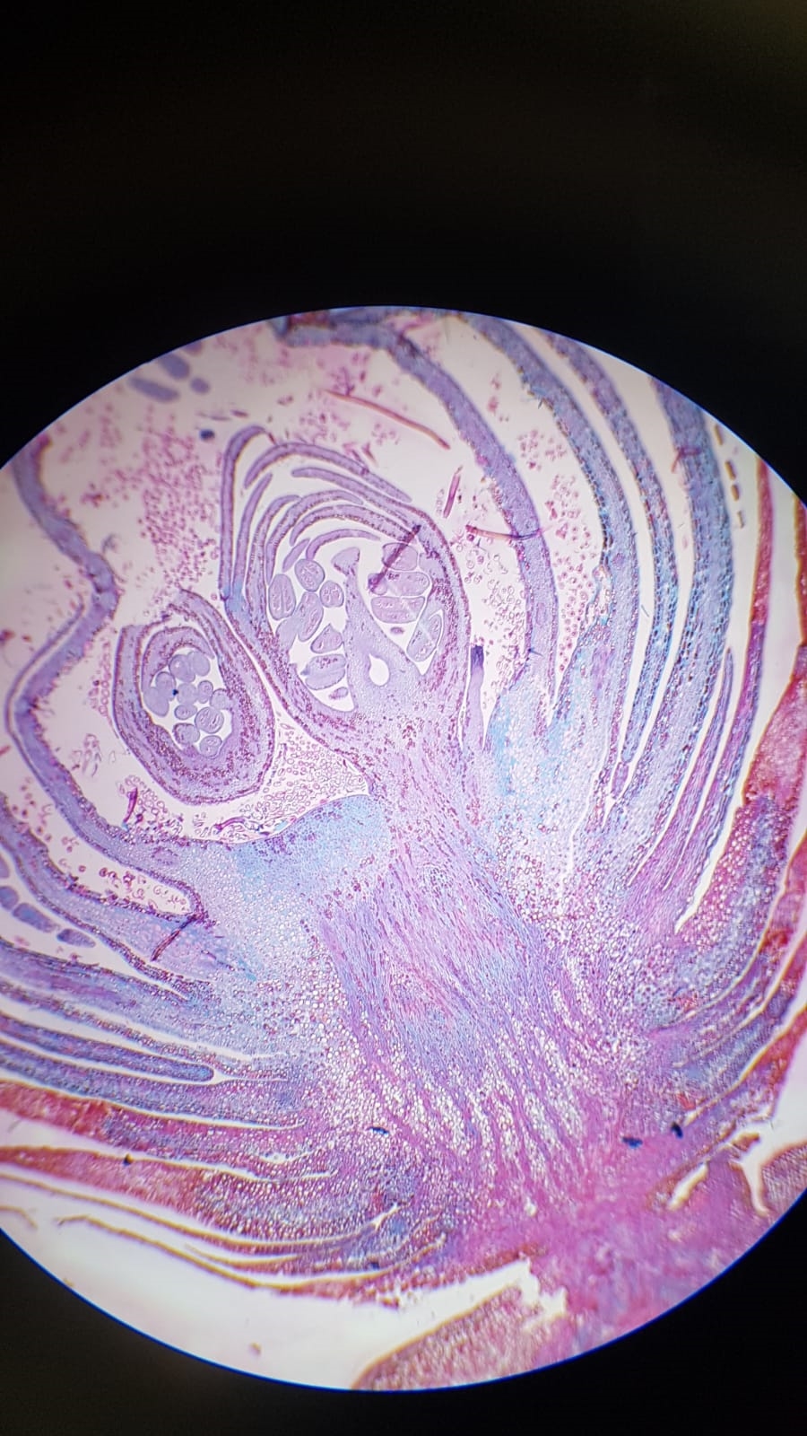

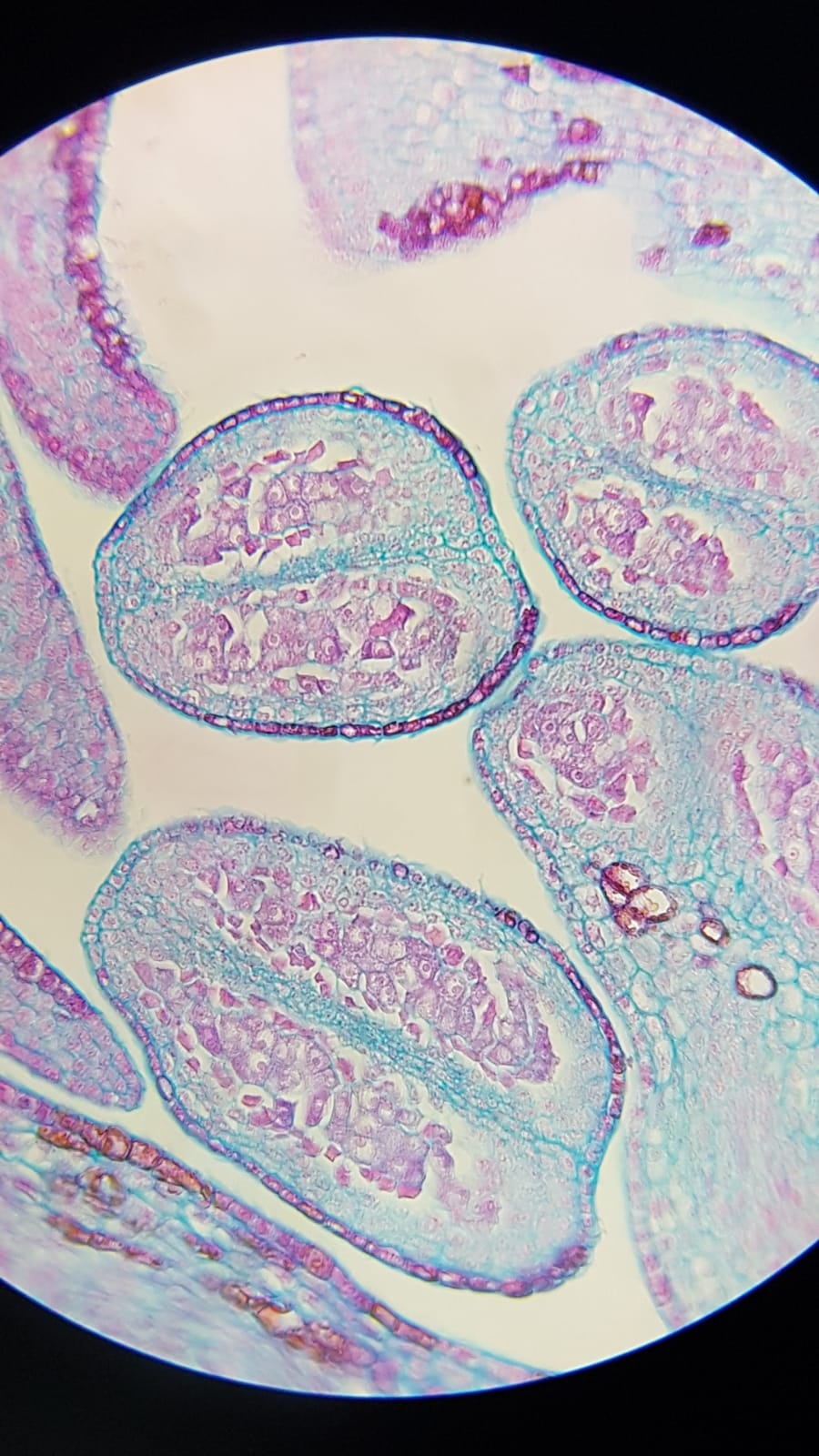

Die Knospe wurde 1 Woche in AFE fixiert, danach entwässert, in Paraffin eingebettet und 5 um am Rotationsmikrotom geschnitten.
Gefärbt wurde in Fuchsin-Astrablau-Chrysoidin und nach Entwässerung in Malinol eingedeckt. Die Knospe stammt von einem jungen Nussbaum.
Bild 1
Bild 2

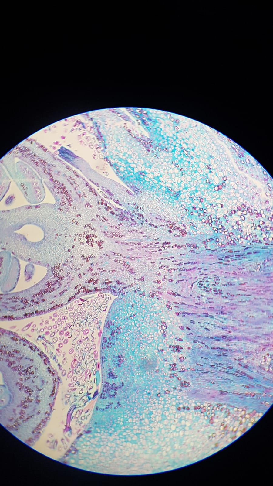

Bild 3; Polarisation

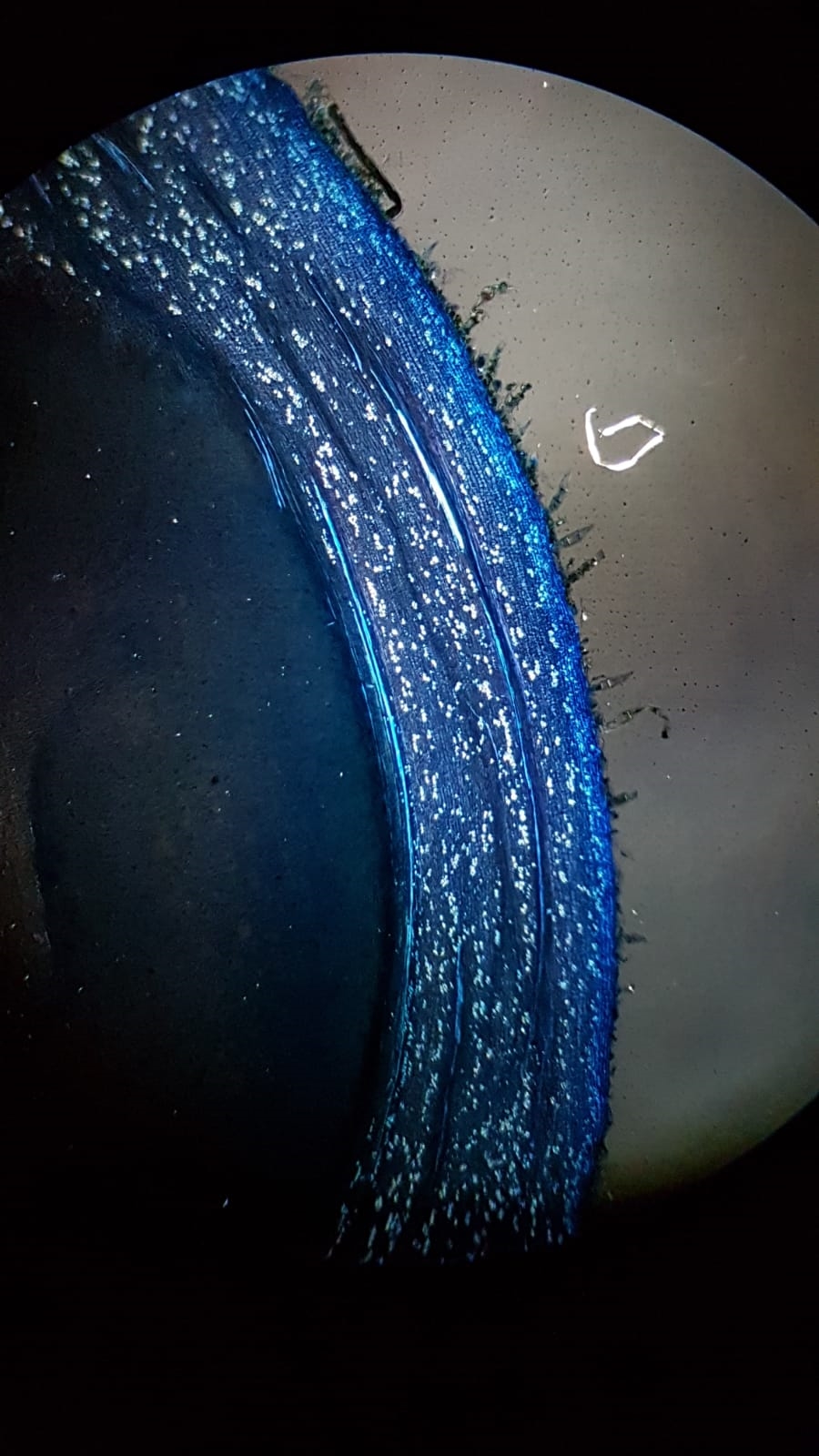

Bild 4; Polarisation

mikropit
prima, so ein großer Schnitt
vG Peter
mikropit
Lieber Alf,
ein sehr schöner Schnitt mit gelungener Färbung!
Ich habe mir erlaubt, den Thread Titel etwas anzupassen und ihn in die Liste botanischer Beiträge eingetragen.
Hallo Alf,
stark finde ich das stärkereiche 3. Bild. Welche Pflanze hast Du denn da am Blühen gehindert?
Alf
Die Knospe stammt von einem Nussbaum aus unserem Garten, ich habe sie vor 2 Wochen geerntet.
Ich weiß nicht ob es sich um Stärke handelt, es sieht eher nach Kristallen aus.

Hallo Alf,
ja, in der größeren Vergrößerung sieht man es, dass das Kristalleinlagerungen sind und keine Stärke.
Man muss doch immer wieder ganz genau hinschauen. Ich habe (besonders im Winter) zuweilen bei Holzschnitten Stärke gefunden, z.B. beim Ahorn, deshalb habe ich zuerst an Stärke gedacht.
Danke für Berichtigen!
