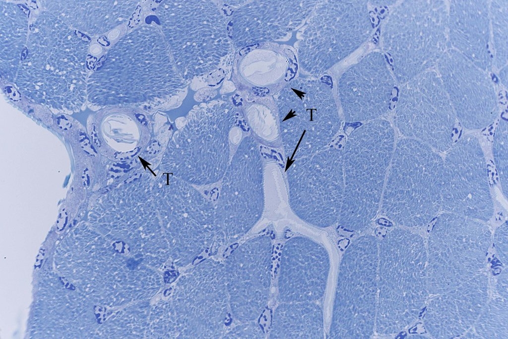

Abb.6 Zeigt einen Teil des Muskelkörpers, T sind die Tracheen, die den
Insektenkörper mit Sauerstoff durch diese ,,Luftröhrchen" versorgen.
Analog zu den Blutkapillaren der Wirbeltiere, dabei begrenzt der
Diffusionsweg des Sauerstoffs wohl die Größe der Insekten. In einer
Atmosphäre mit mehr Sauerstoff  können Insekten wohl viel größer werden.
Abb.6

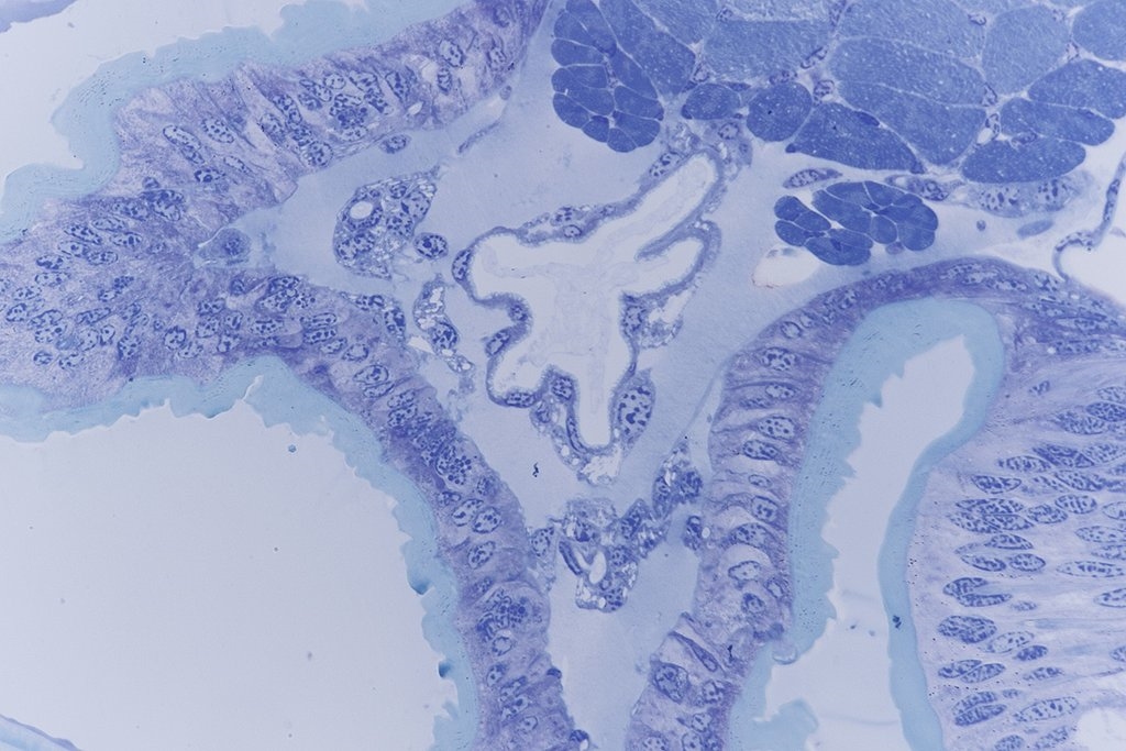

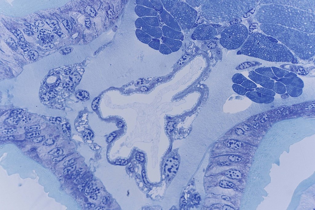

@Jürgen zum ? Ösophagus
Lieber Jürgen,
ich habe die fragliche Region noch einmal fotigraphiert,
und zwar mit den Objektiven 2,5x, 10x, 25x, 40x und 63x
Die in Abb. 2  mit 1 bezeichnete Region würde ich dem Ösophagus
zuordnen, weist Du was mit 2 bezeichnet ist? Lufträume?

Jürgen H.
Lieber Ralf,
vielen Dank für die weiteren schönen Photos. Leider bin ich ratlos, was die von Dir mit ,,2" bezeichneten Räume angeht. Ich hatte zunächst an tracheale Luftsäcke gedacht, wie sie viele Insektenauch im Kopfbereich umfangreich aufweisen. Ich lese jedoch in der Literatur, dass Carausius m. solche Luftsäcke nicht besitzen soll. Wozu sollten sie auch gut sein, bei diesem ausgesprochen phlegmatischen Tierchen.
Am von Dir vermuteten Flimmerepithel habe ich doch Zweifel. Der gesamte Vorderdarm stammt aus dem Ektoderm und müsste daher insgesamt mit einer chitinösen Intima ausgekleidet sein. Völlig ausschließen will ich aber Deine Vermutung jedoch nicht. In jedem Fall würde ein Ösophagus nur eine gering entwickelte Muskulatur aufweisen.
