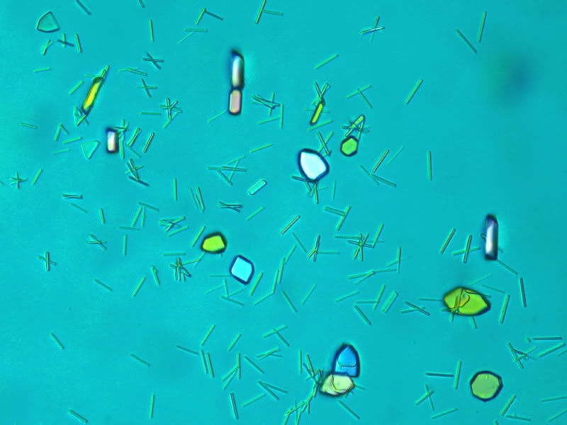

Begonnen von Klaus Herrmann, November 03, 2009, 22:25:53 NACHMITTAGS
Lieber Detlef,
ZitatDer Weinstein, den Klaus genommen hat, war nicht gelöst. Es handelt sich um den Bodensatz, der sich im Laufe der Zeit bei säurereichen Weinen (alter Riesling, am besten von Mosel oder Rheingau) von selbst bildet. Den Wein darüber kannst Du getrost bis zum letzten Tropfen genießen
eigentlich war es Crémant-Stein  ;) und ich habe tatsächlich den Bodensatz verwendet, der aus Versehen ins Glas gerutscht ist. Aber diesen "Kristallsand" habe ich dann im Reagenzglas durch Kochen mit dest Wasser komplett gelöst und von der heißen Lösung einen Tropfen auf den OT gegeben. Sofort mit Deckglas abgedeckt.
Die Löslichkeit in kaltem Wasser ist sehr gering, so dass ich heute früh in dem ausgetrockneten Präparat nur ein paar winzige Kristalle gefunden habe, die beim Eindunsten gebildet wurden. Obj40x DIC und Zoomfaktor 7

Hallo Damen und Herren,
Auch von mir einige Tröpfchen rote Wein, unter Deckglas, aufgenommen am meine Amplival mit unendlich Optik.
Habe ich noch vergessen gekreuzte Poll filtern und Kamera Canon G5 adaption wie bei Herr Helbig
Gruß,
Rien

Guten Abend,
das sind auch sehr schöne Fotos, vielleicht eine dumme Frage, aber was ist das denn auf dem ersten Foto? Auch Weinstein?

Die kleinen "Schiffchen" sind sicher auch Weinstein. Auf dem letzten Bild - das ich genial schön finde - sind sie auch zu sehen!

immer dran denken: Im Wein sind noch eine ganze Menge weitere Schweinereien (z.B. Schleimsäure), die mit dem Weinstein z.T. Mischkristalle bilden.
Sollte aber beim Genuss nicht stören!

Dein letztes Bild der "Weinsäure-Weihnachtsbaum" gefiel mir so gut, dass ich ihn in meine Galerie aufgenommen habe!
