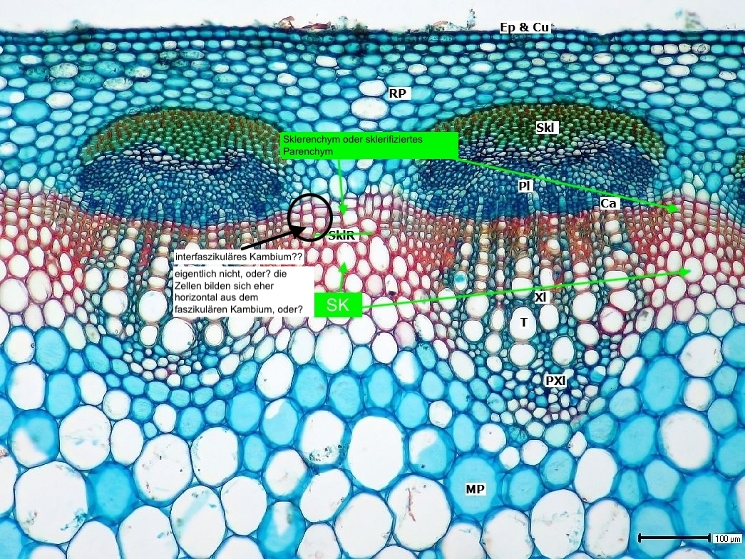

1. In der Abbildung von Jörg ist ja kein interfaszikuläres Kambium zu erkennen, oder?
2.aber in meiner abbildung gibt es zwischenleitbündelbereiche mit interfaszikulären Kambium und welche ohne, oder?:

In Jörgs tollem Foto ist sehr wohl interfascikuläres Kambium erkennbar. Schau Dir nur den eingekringelten Bereich an: wie erkennt man ein Kabium? Dadurch dass, im Querschnitt, backsteinförmige Zellen übereinander liegen. Das hat nichts mit der chemischen Zusammensetzung der Zellwände zu tun. In Deinem Foto darunter hast Du alles richtig beschriftet. Da geht es halt gerade los.

aber wenn 4. https://www.mikroskopie-forum.de/index.php?topic=36593.0 eine "einsetzende Differenzierung in ein sekundäres Leitbündel mit Xylem" ist dann wäre das ja analog im Rotkleebild von Jörg auch der Fall, oder:

Mit dem Kommentar im letzten Bild bin ich nicht einverstanden. Parenchym differenziert nicht zu Xylem aus.
Ich denke, über Größe und Zellwände bekommst Du das folgende Bild:

noch einmal und vorläufig: sklerifizierte Zellwände bedeuten nicht automatisch Sklerenchym. Sklerenchym heißt: Zellen verdicken ihre Zellwände und sterben dann ab. Die kann man an fixierten und gefärbten Präparaten überhaupt nicht feststellen.
