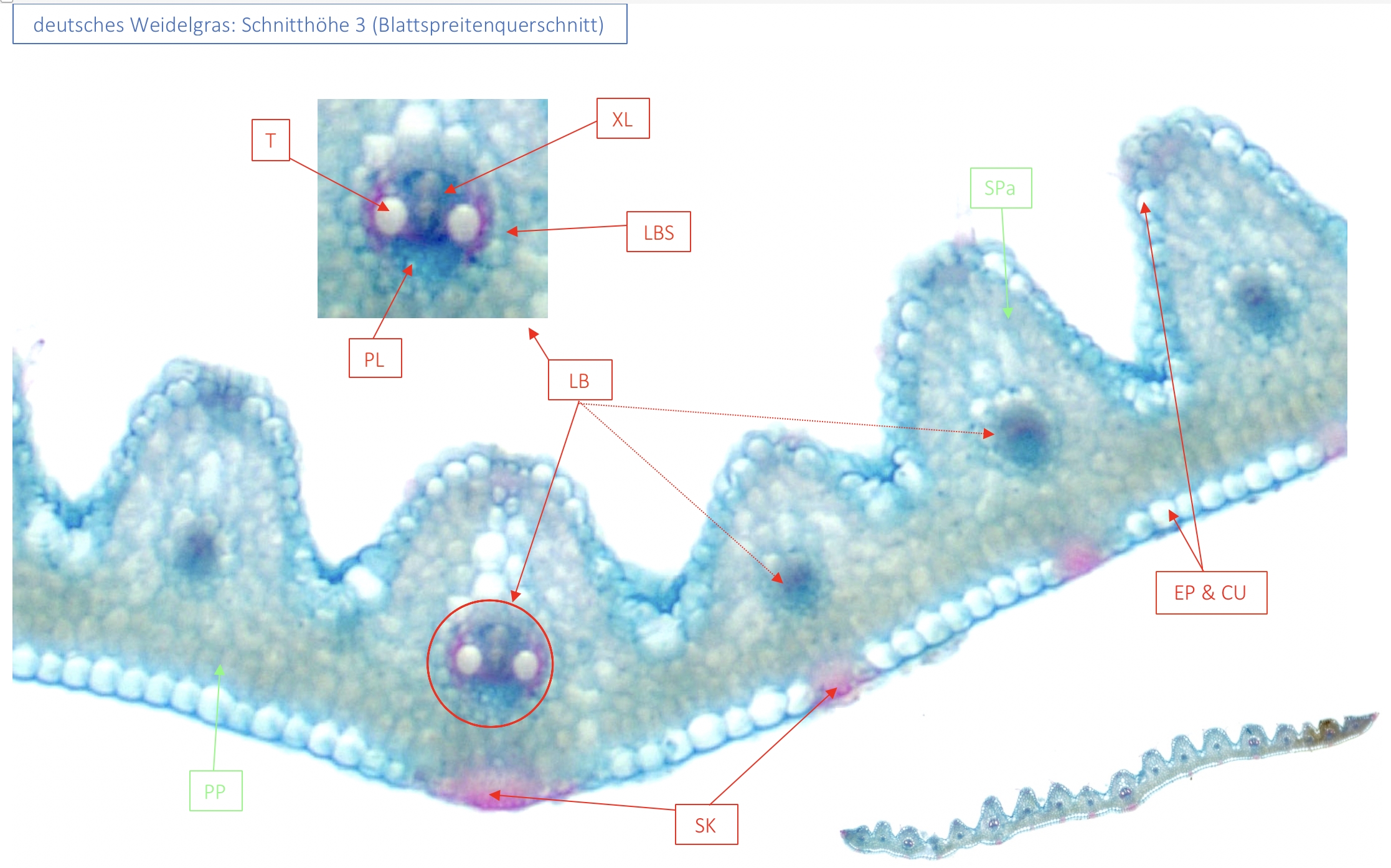

anbei das deutsche Weidelgras mit einer völlig neuen Situation, welche in Schnitthöhe 2 zu erkennen ist. WAS IST DAS?
Habe ich ansonsten alles richtig gemacht?
Nikolai

Lieber Nikolai,

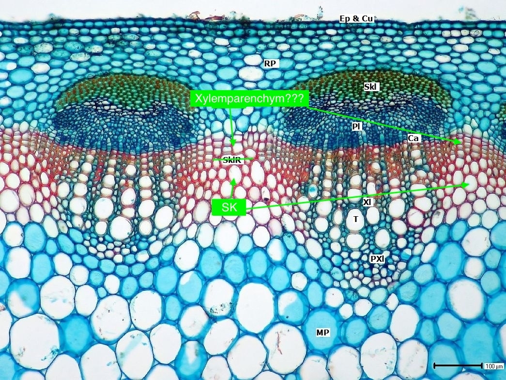

passt so weit, im 3. Bild hast Du aber noch MP / MH stehen, was da nicht hin gehört - wir sehen ein Blatt.
Die seltsame Struktur dürfte ein juveniler Blütenstand sein. Im Zentrum eventuell die einzelnen Blüten der späteren Rispe. Mit einer ganz geringen Wahrscheinlichkeit könnten es auch Staubbeutel sein, genau ist das aber nicht zu erkennen.
p.s.
Und gelistet!

Heißt das Blattmeristeme stimmt nicht!? Es sind juvenile Blütenstände?

Lieber Nikolai,
ja, Blattmeristem, insbesondere, wenn Du damit jeweils das gesamte runde gebilde meinst, stimmt nicht.
Dann müsstest Du von Blattanlagen oder Blattknospen (je nach Größe 7 Entwicklungsgrad) sprechen und die findest Du bei Gräsern nur an der Sprossspitze, die meist ziemlich weit unten im Pflanzenkörper sitzt und am besten in einem Längsschnitt darzustellen ist.
Ein Meristem ist ein Bildungsgewebe aus teilungsfähigen Zellen, die über Teilung die jeweiligen Pflanzenorgane aufbauen. Das Cambium ist z.B. ein Meristem. Meristeme sind immer nur eine Zelllage dick und bestehen aus im Querschnitt rechteckingen Zellen mit dünnen Zellwänden. Sie wären in der Aufnahme oben gar nicht auszumachen.

Ich bin der Meinung, dass es sich bei dem seltsamen Gebilde in Schnitthöhe 2 um etwas Zoologisches handelt, irgendwelche Eier.
Ansonsten habe ich Jörgs Anmerkungen nichts hinzuzufügen.
