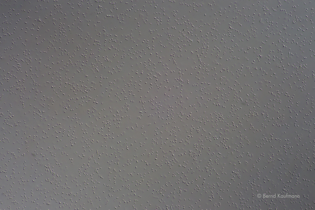

Liebe Foristen,
es ist mir klar, dass es sehr schwer bis unmöglich ist, Bakterien anhand von Bildern und/oder Videos zu bestimmen. Aber vielleicht habe ich ja doch Glück, wenigstens in die Nähe einer Gattung zu kommen, wenn die bestimmten Bedingungen zu den Bildern bekannt sind. Es handelt sich um Bakterien, die einen See in der Nähe von Schwerin etwa zweimal im Jahr ziemlich rot färben. Es sind aber keine Cyanobakterien. In diesem Jahr tauchten sie bereits im Januar auf und sind bis heute vorhanden.
Hier nun die Bilder und das Video:
Phasenkontrast, Objektiv 40x
DIC, Objektiv 40x
DIC, Objektiv 63x
https://youtu.be/u9WVoQWcQbE
Die Färbung ist so, dass eine frisch entnommene Probe eine leichte Rosafärbung im Becherglas ergibt. Im See selbst sieht es je nach Helligkeit aber doch ziemlich kräftig rot aus. Lässt man die Probe ein paar Tage stehen, setzen sich die Bakterien deutlich konzentriert am Boden ab.
Es wäre toll, wenn jemand von Euch einen Tipp hätte.

Hallo Bernd,
woraus ist zu schließen, daß es keine Cyanobakterien sind ? Man kann anhand der Autofluoreszenz prüfen, ob Chlorphyll vorhanden ist.
Welcher See ist es denn genau. Ein Vorkommen im Freiwasser eines großen tiefen Sees könnte eher für Cyanobakterien sprechen, es sind solche Fälle dokumentiert ((Tiefer See, MV 1999 u.2000, Schwarz 2006). 2019, gab es auch eine Massenvermehrung rosa-farbener Cyanobakterien im Berzdorfer See.
Es konnen abe auch S-Bakterien aus sauerstoffarmen Schichten ins Freiwasser geraten.
pschmidt

Hallo Bernd,
Deine Bilder erinnern mich an die Schwefelpurpurbakterien im Alatsee bei Füssen.
Dort sind die Bakterien in einer Schicht in - wenn ich mich richtig erinnere - ca. 20m Tiefe permanent vorhanden.
Naturkundeverein Schwäbisch Gmünd:    http://www.nkv-gd.de/

https://youtu.be/u9WVoQWcQbE ist eigentlich nur "brown´sche molekularbewegung mit etwas gesamt-fliess-bewegung.
aber der bayrische mikroskopie-film danach (zwoa buam am teich mit zwoa glasl) ist ganz nett:
https://www.youtube.com/watch?v=StcW6zB-8bA
(schad nur, dass es dann hochdeutsch weitergeht).
übrigens, in einem youtube-video hab´ ich einen brunnen in italien, dessen wasser sich gelegentlich rot färbt, gesehen.

Ich denke auch, dass es sich mit ziemlicher Sicherheit um Schwefelpurpurbakterien handelt. Lothar Kalbe: "Das Leben im Wassertropfen" bildet so ein verseuchtes Gewässer ab. Sonst käme vieleicht noch ein durch Eisenbakterien verockertes Gewässer in Frage. Aber das müsste man eigentlich (u.a. an der "ölig" schillernden Kahmhaut  => Interferenz an dünnen Schichten) schon im Gelände erkennen.

« Antwort #11 am: Juni 26, 2020, 09:54:29 Vormittag »
und Entschuldigung für diese sehr späte Reaktion zu Euren hilfreichen Beiträgen. Inzwischen ist der see wieder frei von diesen Bakterien (wie fast immer zu dieser Jahreszeit). Inzwischen weiß ich, dass der See ausschließlich durch Grundwasserquellen gespeist wird, deren Wasser ja fast immer wenig bis gar keinen Sauerstoff enthält. Deshalb denke ich, dass die Schwefelbakterien am wahrscheinlichsten sind.
Herzlichen Dank für Eure Tipps und Hinweise!
