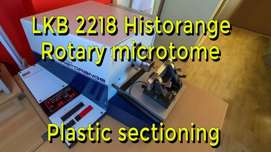

Ich habe mein Mikrotom über ebay in den Vereinigten Staaten gekauft. Die Versandkosten und Zollgebühren zusammen waren fast so teuer wie die Kosten für das Mikrotom, aber es war trotzdem sehr lohnend. Auf der Rückseite des Mikrotoms befindet sich ein Schalter, mit dem zwischen 115V und 230V umgeschaltet werden kann. Es ist ein fantastisches Mikrotom, das alle Erwartungen erfüllt.  Ich habe einen Fußschalter zur Bedienung des Start/Stop-Schalters hinzugefügt. Außerdem ist eine Lupenleuchte angebracht, um eine bessere Sicht auf den Schneideteil zu haben.
Für mich wird das Mikrotom nur für Kunststoffe verwendet, und ich Schneide hauptsächlich Technovit 7100 und 8200 damit.
Ich hoffe, dass dieses Video Forumsmitglieder und mit-Leser ermutigt, auch nach einem elektrischen Mikrotom mit Retraktion um zu schauen und in die Welt des Kunststoffschneidens einzutreten. Zögern Sie nicht, Fragen zu stellen.

Erläuterung zur Verwendung des Rotationsmikrotoms LKB 2218 Historange aber auch ein Kunststoffblock aus Technovit 7100 wird geschnitten. Diese Art von Mikrotomen wurde speziell für das Schneiden von Kunststoffen entwickelt und von der Firma LKB bromma in Schweden hergestellt. Das Produktionsjahr der Historange ist 1982.
