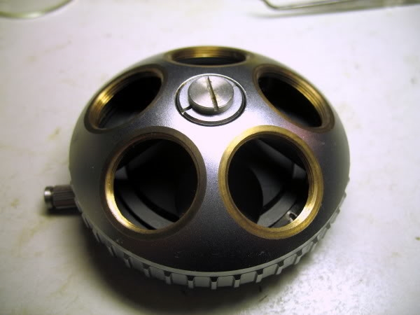

Dieser an sich schön aussehende Schlitten-Revolver der Standard 18 / WL Serie von CZ hatte einen Nachteil: es hörte sich an, als ob das Mikroskop in der Wüste war - total versandet. Wie ich ihn dann doch wieder zu sanftem Gleiten gebracht habe möchte ich hier in einer Bilderserie zeigen. Für die die es nachmachen wollen ein paar hoffentlich hilfreiche Hinweise.
Die erste Schraube oben hat ein Linksgewinde. Für die nächste mit Rechtsgewinde braucht man einen sehr breiten Schraubenzieher, oder das im nächsten Bild zu sehende Spezialwerkzeug.

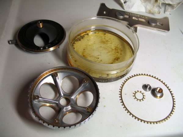

Hier sieht man die starke Verschmutzung:
Hier wird eine Stunde lang in Toluol gebadet, dabei fallen die Kugeln noch nicht alle aus dem Kugelkäfig, so stark verbacken war das noch verbliebene Fett!
Hier ist alles gesäubert, der obere kleine und der untere Kugelkäfig liegen bereit
Man beginnt mit dem großen Kugelkäfig ( 60 Kugeln) setzt ihn ein und "spachtelt" die Zwischenräume mit einem zähen Spezialfett zu.
Dann werden die Kugeln einzeln mit einer abgewinkelten Pinzette eingesetzt. Dabei auf richtigen Sitz achten. Die Kugeln kleben im Fett, so dass jetzt das Ganze auf das zusätzlich gefettete Gegenlager gesetzt werden kann. Nun liegt die Kehrseite oben und man kann mit dem kleinen Gegenlager genau so verfahren. Danach die große Schraube mit Rechtsgewinde sanft anziehen und mit der kleineren Konterschraube (Linksgewinde!) sichern.
