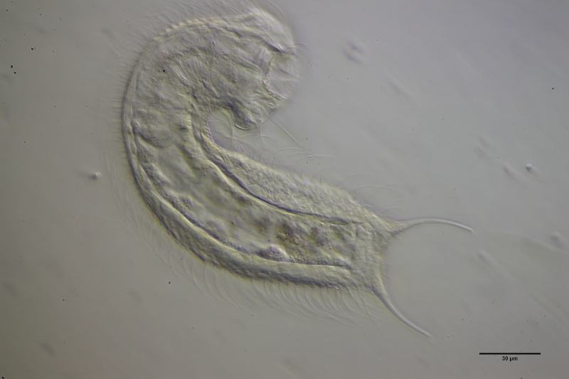

Bild 1: Ch. simrothi; Überblick
Mit einer Länge von ca. 440µm ist Ch simrothi einer der größten Süsswasser-Bauchhärlinge und ist deshalb nahezu unverkennbar. Charakteristisch ist der "hammerartige", eckige Kopf und die über den gesamten Körper nahezu gleichbleibende Breite. Die Rückenseite des Tiers ist mit gleichmäßigen, langen Stacheln besetzt. Wegen der - für Bauchhärlinge - riesigen Größe kann man nur mit schwachen Objektiven (hier 25x) einen Überblick über das Gesamttier gewinnen. Auf der anderen Seite erlaubt die Größe des Tieres, anatomische Einzelheiten genauer zu studieren, als das bei den "durchschnittlichen" Gastrotrichen möglich ist.

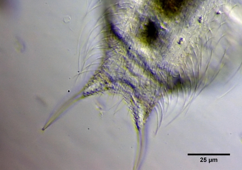

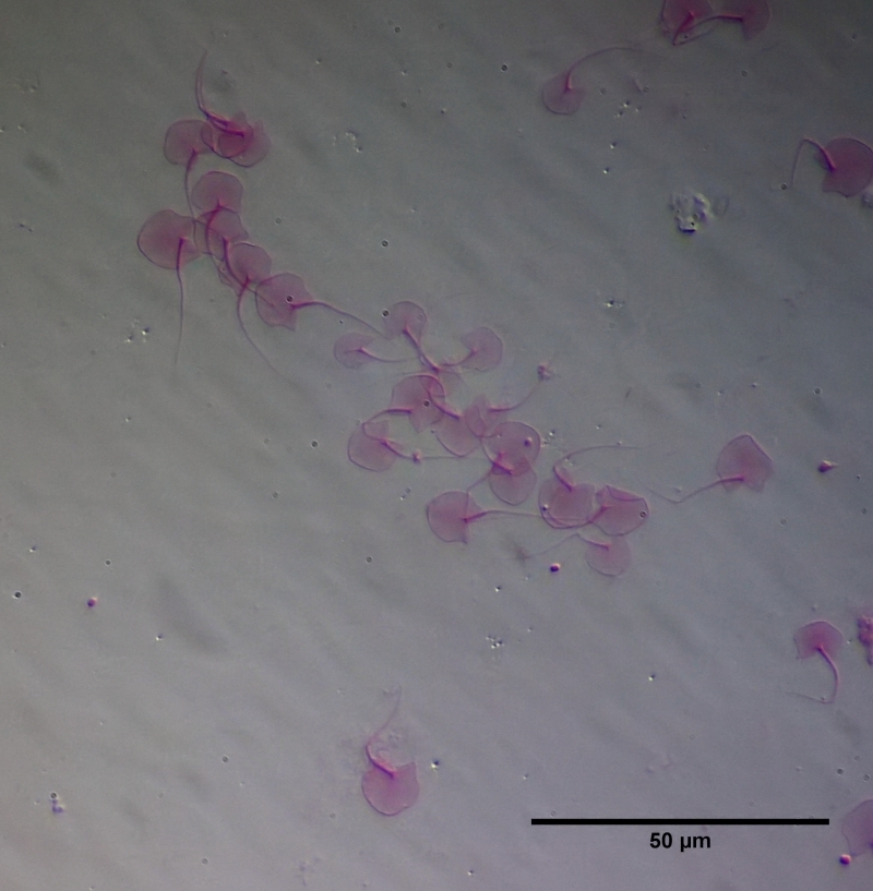

Bild 4: Ch. simrothi; Übersicht abgelöster Schuppen
Obwohl in der Literatur für Kopf und Hals des Tieres runde Schuppen angegeben werden, konnte ich solch Schuppen nicht finden. Alle dorsalen Schuppen waren
grob fünfeckig mit abgerundeten Ecken. Die Hinterseite der Schuppe besitzt einen V-förmigen Einschnitt, von dessen Ende die hohle, stark nach hinten gebogene Stachel entspringt. Diese Form deckt sich mit den Literaturangaben für die Rückenschuppen.

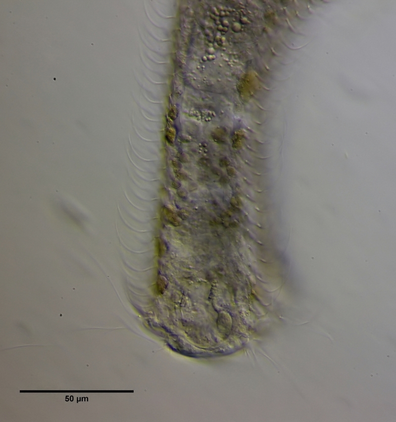

Bild 5: Ch. simrothi; dorsale Schuppe
Bei den kleinen Bauchschuppen im ventralen Zwischenfeld zeigt sich der Wert einer solchen Schuppenanalyse. Sowohl in der Literatur als auch im optischen Bild vom Schuppenverband (Bild 3) erscheinen die Schuppen als rund.

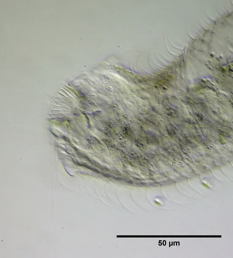

Bild 6: Ch. simrothi; Schuppen des ventralen Zwischenfeldes
Abweichend zu diesem Eindruck erkennt man bei den abgelösten Schuppen, dass ihre Form länglich mit einem distalen Ausschnitt ist. Lediglich die Vorderkante ist rund. Durch die Überlappung im Schuppenverband ist lediglich diese runde Vorderkante zu erkennen und spiegelt daher eine falsche Schuppenform vor.D ie Abweichungen zu den Literaturangaben ist wohl der notorisch großen Variabilität der Gastrotrichenarten geschuldet und sollte durch Untersuchungen aus anderen Habitaten bestätigt werden.

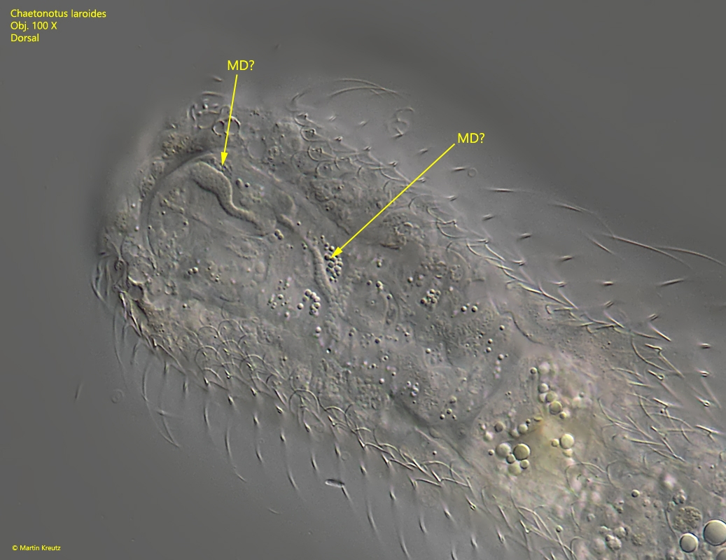

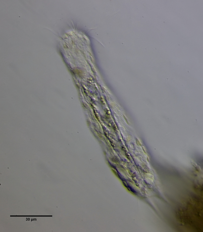

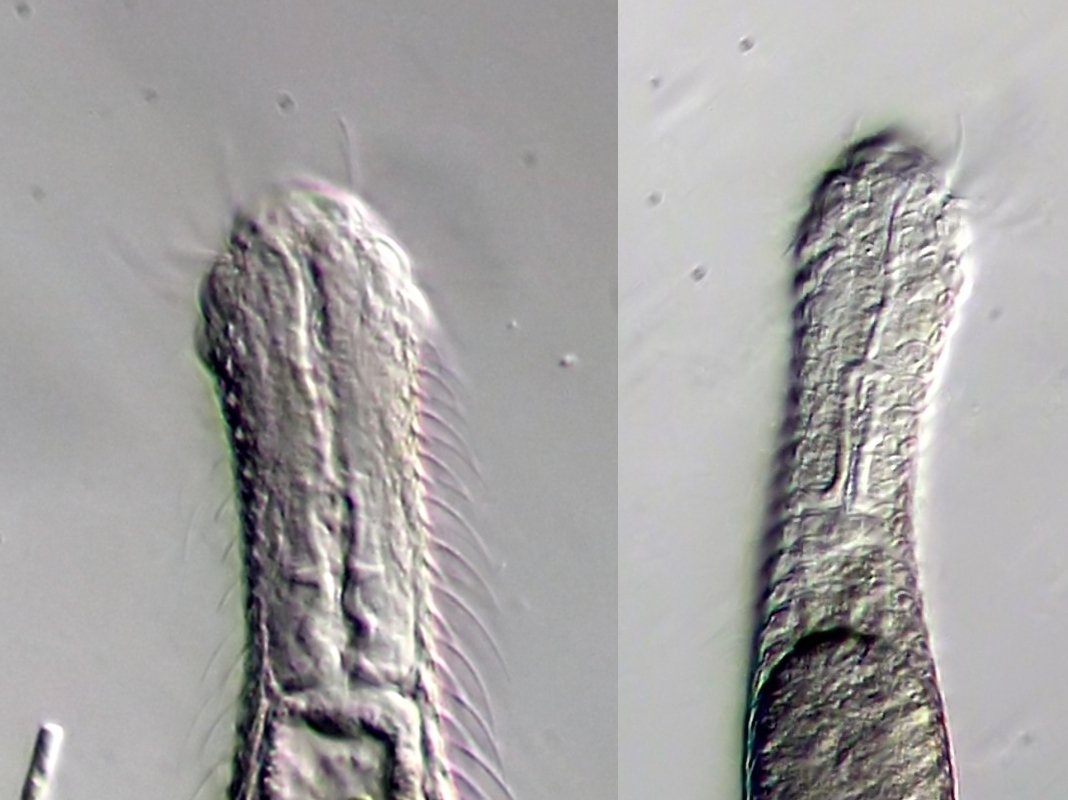

ich möchte nochmal auf diesen Beitrag von Dir eingehen, in dem Du beschrieben hast, das Chaetonotus simrothi einen asymmetrische Drüse im Kopf besitzen soll. Mir ist das nie aufgefallen. Erst gestern hatte ich jedoch einen Gastrotrichen unter der Optik, den ich für Chaetonotus pratensis gehalten habe (sehr ähnlich C. simrothi) und bei dem ich nach diese "Kopfdrüse" ausschaue gehalten habe. Hier das Exemplar in drei Fokusebenen:
MD = Munddrüse
Bei der Betrachtung des Kopfbereiches ist mir tatsächlich ein asymmetrisch sitzendes Organ aufgefallen, welches einen blasigen Charakter hat und somit mit ziemlicher Sicherheit einen Drüse ist. Ich habe sie im folgenden Bild markiert. Ich konnte erkennen, dass sie im Mundbereich mündet. Handelt es sich hier um die "Kopfdrüse", die auch bei C. simrothi gefunden hast?
MD = Munddrüse

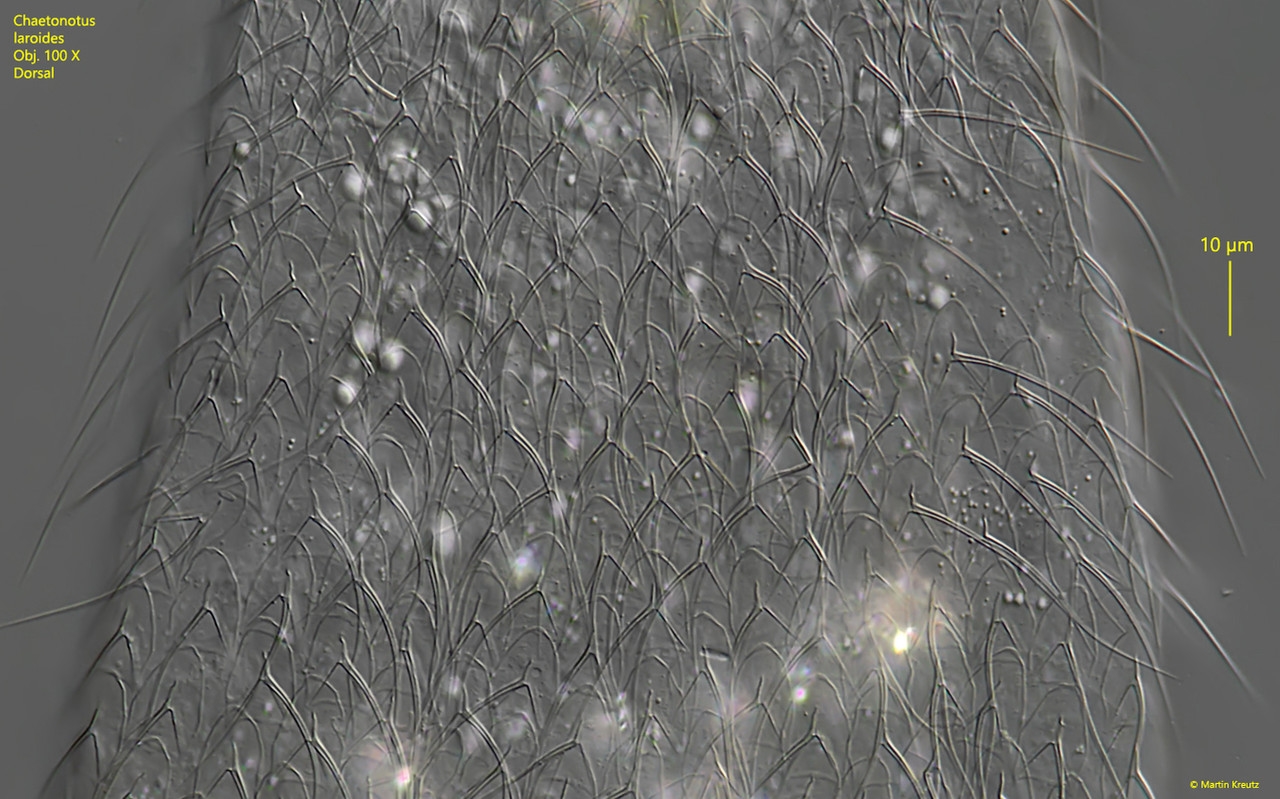

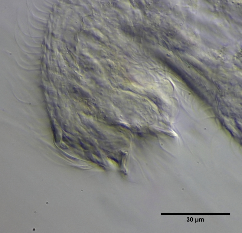

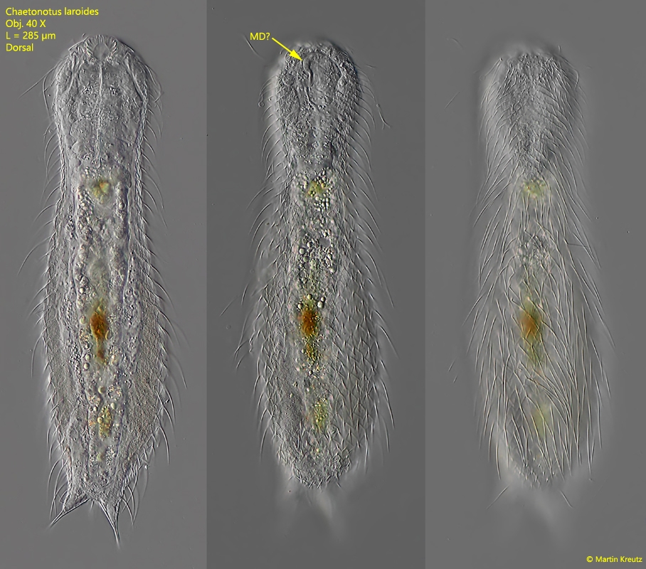

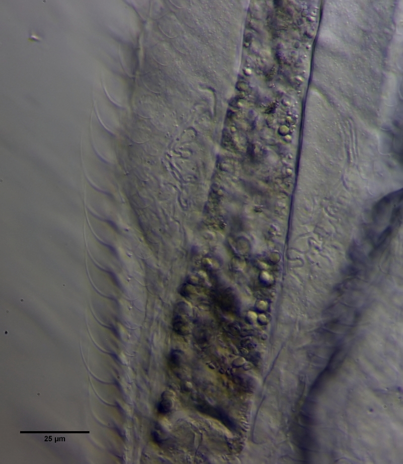

Ich habe noch zwei weitere Fotos von den dorsalen Schuppen aufgenommen. Vielleicht kannst Du an diesen Aufnahmen auch ersehen, ob meine Bestimmung richtig war. Hier die dorsale Ansicht:

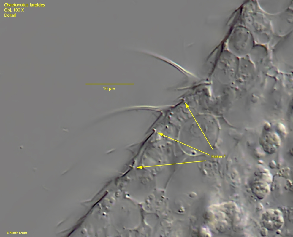

Als ich auf den Körperrand fokussierte, bemerkte ich, dass die Schuppen einen nach außen umgeschlagenen Rand zu besitzen scheinen. Im optischen Schnitt erscheint es dann wie Haken:
Das Bild ist noch etwas unscharf, weil ich die Schichtdicke nicht weitere reduzieren konnte, um noch eine laterale Sicht der Schuppen zu erhalten. Könnte dieser umgeschlagene Rand eine Verknüpfung des "Kettenhemdes" sein, den die Schuppen bilden?
« Letzte Änderung: April 23, 2020, 19:54:57 Nachmittag von Martin Kreutz »

Hallo Martin,
wenn ich sehe, wie kontrastreich die Gastrotrichen-Schuppen bei Dir abgebildet werden, packt mich immer der Neid!  :o Wahrscheinlich hilft Dir, dass die Schuppen leicht doppelbrechend sind und so mehr Kontrast im DIK geben.
Der von Dir gezeigte Gastrotrich ist nicht Ch. pratensis, welchen ich aber noch nie gesehen habe. Wenn man Deine Schuppen genauer ansieht, erkennt man, dass der distale Ausschnitt nicht frei ist, sondern mit einer Lamelle ausgefüllt wird. Der Ausschnitt hat sozusagen noch eine Querkante. Auch einige andere Details lassen mich an der Artdiagose zweifeln.
Für mich sieht der kleine Freund nach einem Chaetonotus laroides aus, der entsprechende Schuppen hat:
Schuppen von Ch. laroides
Auch der zurück gebogene Rand beim lateralen Querschnitt (rechts unten) würde passen. Ob diese Haken eine Verzahnung der Einzelschuppen sind, weiß ich nicht, glaube es aber nicht, da ein Gegenstück bei der aufliegenden Schuppe fehlt. Auch würde eine solche Verzahnung den Schuppenpanzer aussteifen und die Beweglichkeit einschränken. Normalerweise (bei überlappenden großen Schuppen) sind die Schuppen nur am Vorderende mit der Kutikula verbunden und können daher "in den Kurven" mit dem Hinterende abstehen. Das ist für die Beweglichkeit der Gastrotrichen, die ja keinen Rückwärtsgang haben, entscheidend.
Die von Dir angegebene Länge von 285µm ist allerdings etwas groß (195µm würde besser passen - vielleicht ein Zahlendreher?), aber die Größe ist immer ein schlechtes Kriterium für die Artdiagnose. Eine andere Art mit solchen Schuppen ist mir nicht bekannt - das mag aber nichts heißen. Eine sichere Artdiagrnose ist leider erst möglich, wenn man die ventralen Schuppen beurteilen kann, aber Chaetonotus laroides erscheint mir sehr wahrscheinlich.
Interessant ist natürlich Dein Fund der Kopfdrüse, die der von Ch. simrothi recht genau entspricht. In der Literatur ist nur die Kopfdrüse von Ch. simrothi durch Remane erwähnt, der sie als paarig beschreibt. Seither hat wohl keiner mehr auf sie geachtet. Wie Du sicher gemerkt hast, ist es auch nicht leicht, diese Drüse zu beobachten. Man muss hierzu sehr genau unter die Schuppe über den Pharynx fokussieren. Nach Deinem Fund Ich habe mal mein Archiv nach verdächtigen Aufnahmen durchgesehen. Es gibt einige (wenige) Arten, deren Pharynx sog. "Pharynxfalten" aufweist:
Pharynxfalten; links Ch. illiesi, recht L. squammata
Auch bei Ch. simrothi sind mir diese aufgefallen und schienen mir mit der Drüse in Zusammenhang zu stehen. Möglicherweise sind das Ausführungsgänge der Drüse. Auch Ch. laroides hat übrigens entsprechende Pharynxfalten. Möglicherweise sind diese Kopfdrüsen also gar nicht so selten wie gedacht. Man sollte in Zukunft mal genauer darauf achten und vielleicht den Ausführungsgang der Drüse genauer verfolgen. Vielleicht lässt sich ein Zusammenhang mit den Pharynxfalten nachweisen.
Jedenfalls vielen Dank für Deine interessanten Beobachtungen. Ich bleibe dran!

vielen Dank, für Deine Ausführliche Antwort! Nachdem Du es erwähnst hast, habe ich die "Lamelle" an den dorsalen Schuppen dann auch gesehen. Auf den ersten Blick sah es so aus, als hätten sie einen V-Auschnitt. Deshalb meine Fehlzuordnung. Ich habe auf Grund Deiner Zuordnung die Bildbeschriftung meiner eingestellten Bilder und in meinem Archiv bereits geändert!
Nach meiner Beobachtung führt die Drüse direkt zur Mundöffnung. Sie könnte dann eine ähnliche Funktion haben wie eine Speicheldrüse. Erinnert mioch ein bisschen an das Retrocerebralorgan der Rädertiere.
