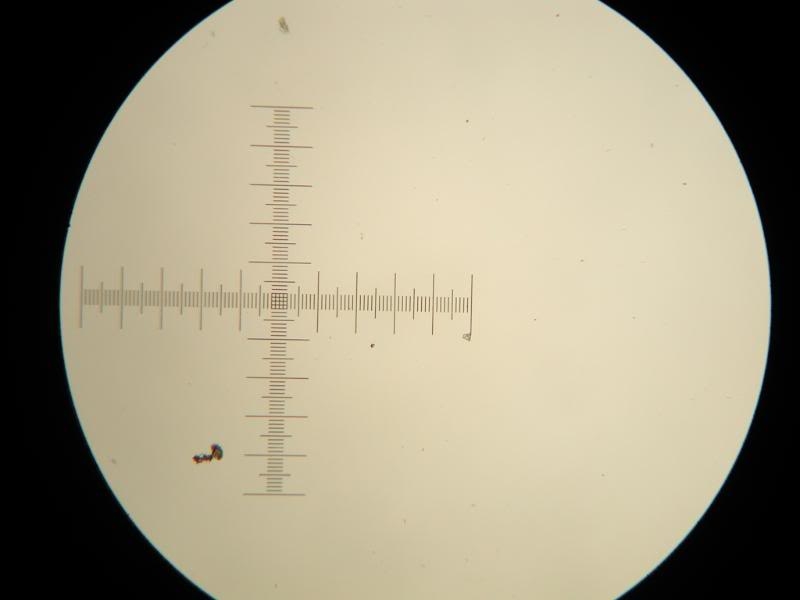

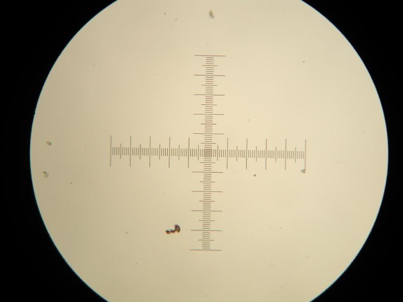

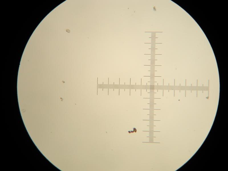

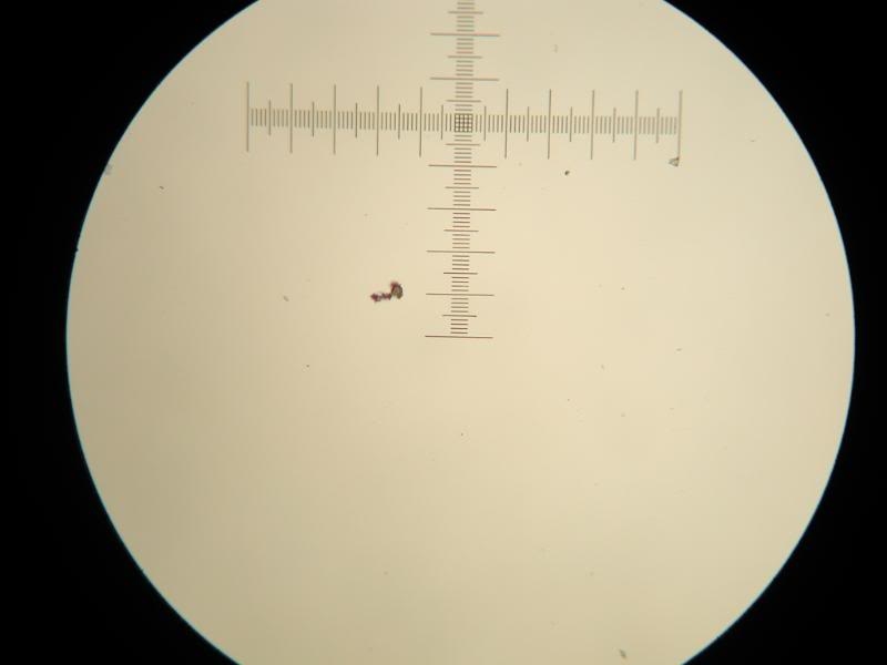

Ich habe nun einmal ein Objektmikrometer in verschiedenen Positionen mit dem 10e N-Plan und dem 40er N-Plan aufgenommen.
Ich weiss nicht, ob das Ergebnis im zu erwarteneden Bereich liegt. Die Sehfeldzahl des verwendten Astrookulars von Klaus Herrmann düfte bei etwa 20 liegt.
Möglichweise würde man mit einem Originalokular in der Adaption einen größeren planen Bereich erzielen können ( oder? ).

sieht das mit den "passenden" Leitz-Okularen besser aus ? Denn eigentlich müssten auch N-Plane ein Sehfeld von 20 plan abbilden. Zudem sieht man die zur Peripherie hin dtl. CMV.

Deine letzten Fotos zeigen eigentlich, dass Du mit dem Original-Okular gute Ergebnisse bekommen solltest. Die Frage ist natürlich, warum das mit dem Astro-Okular nicht auch so ist. Das Zwischenbild beim Leich sollte auskorrigiert sein, denn Gerd Günther adaptiert seine Oly 4x0 ohne Okular. Also liegt das Problem vielleicht doch an dem Astro-Okular. Da gibt es, was die Tauglichkeit für die Mikrofotografie angeht, Unterschiede.

Interessant find ich die Aufnahmen auch allgemein durchaus: geht man davon aus (kann man das immer ?), dass das ZwiBi bei Unendlich-Systemen vollkommen auskorrigiert ist, würde das bedeuten, dass das Univ.-Okular eine dtl. Bildfeldwölbung und CVD mitbringt.
