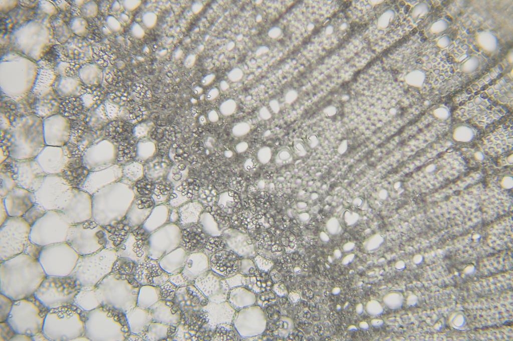

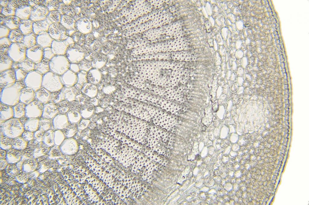

Einjähriger Spross, Querschnitt, 25 µm
Bild 06 Schnittstellen, Zitronenbaum Citrus limon
Foto: H.-J_Koch
6 Bilder von ungefärbten Schnitten.
Bild 07, Übersicht, Zitronenbaum Citrus limon
Bild 08 Vergrößerung, Zitronenbaum Citrus limon
Bild 09 Vergrößerung, Zitronenbaum Citrus limon

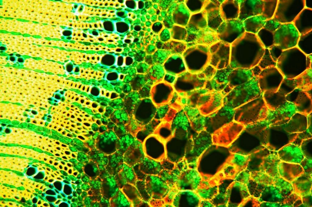

Bild 10 Dunkelfeld, Zitronenbaum Citrus limon
Bild 11 Autofluoreszenz, Zitronenbaum Citrus limon
Auflichtbeleuchtung Fluoreszenz iLED 455 nm
LED Modul 455 nm
Erregerfilter: BP 470 nm
Strahlenteiler: FT 477 nm

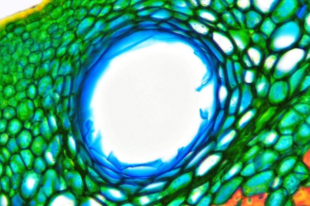

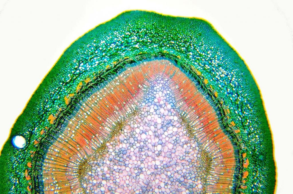

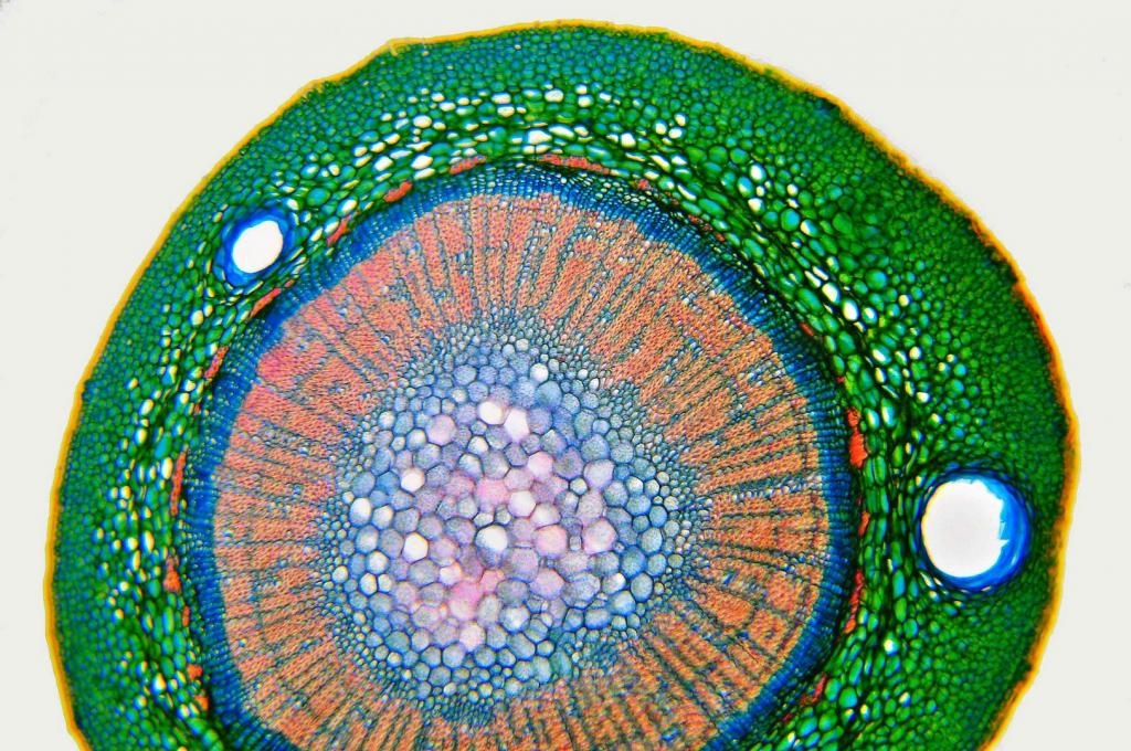

1. Schnitte liegen in 30 % Ethanol.
5. Acriflavinlösung (differenzieren bis gerade keine Farbwolken mehr abgehen - Lupenkontrolle) ca. 20 Sekunden !!!
7. Nachfärbung Astrablau 2 Minute
9. Entwässern mit 2x gewechseltem Isopropylalkohol ( 99,9 % )
10. Einschluss in Euparal
Fotos: Nikon D5000
Die verholzten Zellwände werden äußerst differenziert in Farbtönen von Gelb bis Magenta angefärbt.
Bild 13 Übersicht, Zitronenbaum Citrus limon
Bild 14 Vergrößerung mit Beschriftung, Zitronenbaum Citrus limon
MP = Markparenchym, PH = Phloem, K = Kambium, SK = Sklerenchym-Inseln, PXY = primäres Xylem, XY = Xylem, CU = Cuticula, SD = Sekretdrüse, RP = Rindenparenchym, EP = Epidermis, AP = Assimilationsparenchym.

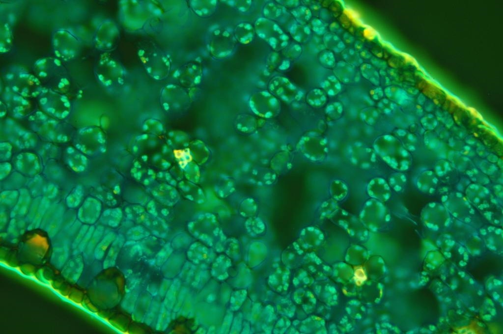

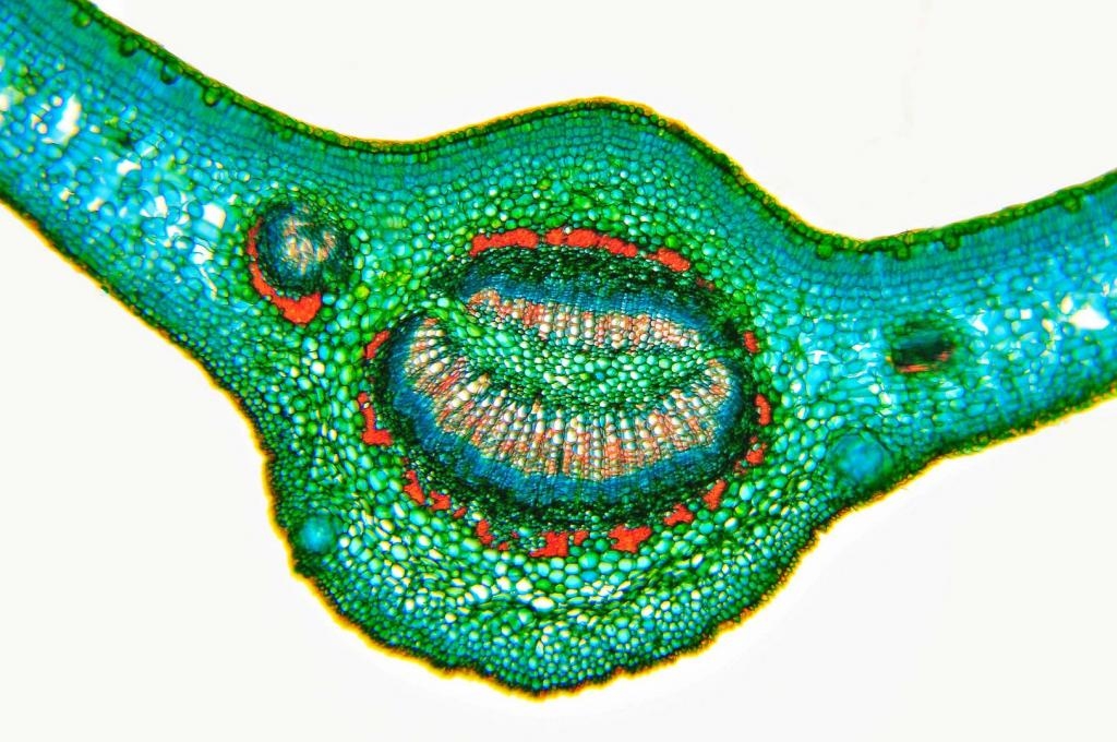

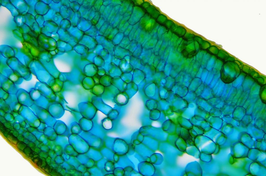

Blatt - Mittelrippe, Querschnitt, 25 µm
Bild 22 Übersicht, Zitronenbaum Citrus limon
Bild 23 Vergrößerung, Zitronenbaum Citrus limon
Bild 24 Vergrößerung, Zitronenbaum Citrus limon
Bild 25 Vergrößerung, Zitronenbaum Citrus limon
Bild 26 Autofluoreszenz, Zitronenbaum Citrus limon
LED Modul 455 nm
Bild 27 Autofluoreszenz, Zitronenbaum Citrus limon
