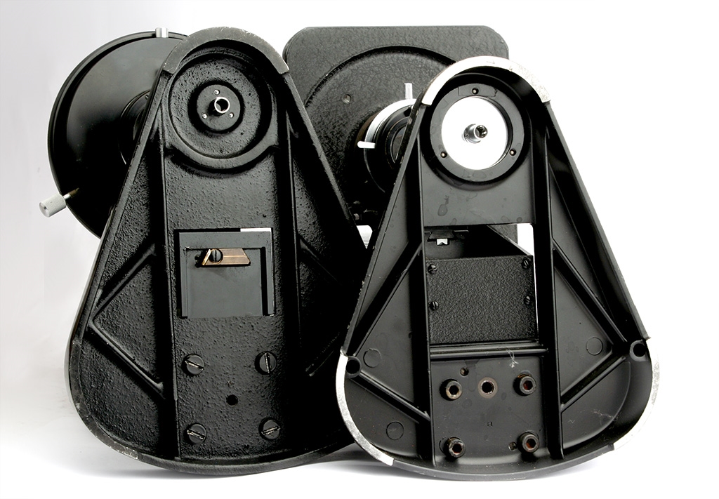

Bleiben wir beim Triebkasten. Zunächst einmal die Deckplatte. Mit Logo aber ohne Sereinnummer.
Der ganze Triebkasten ist anders geformt, als der der Serien-Geräte.

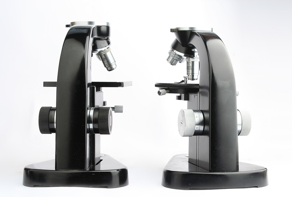

Auch überragt er seitlich nicht den Stativarm.
Dieser Arm ist schmaler als der des Serien-SM
Ein weiterer wesentlicher Unterschied ist die Gestaltung des Revolvers.
Das Foto zeigt auch, daß die Vorserie ca. 1 cm niedriger ist.
Dafür ist die Bodenplatte größer.

Zum Schluß noch ein Vergleich mit der 2. Generation des SM, welchen einen eckigeren Triebkasten bekam. Jedoch anders als der der Vorserie.
