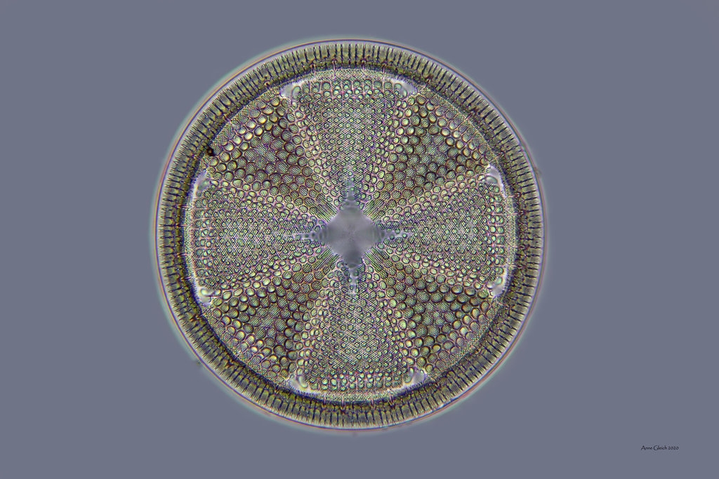

Hallo Foristen,
mit gaaanz viel Glück habe ich in USA trotz Corona einen Reichert Polyphos ergattert.
Mit viel tatkräfitger Hilfe von Jürgen hatte ich auch schnell den Adapter um den Kondesor an der BH2 Kondesoraufnahme einsetzen zu können.
Der Polyphos ist ähnlich dem Heinekondensor.
ich habe hier zwei erste Bilder mit dem 40er Neofluar Zeiss.
Der Phasenkontrast ist recht "zart" gegenüber dem gewohnten - und ja, Diatomeen sind nicht die besten Testobjekte.
lg
Hallo Anne,
ich gebe zu, dass ich es noch nicht probiert habe, aber ich verstehe nicht ganz, wieso Du - wenn Du schon einen Heine besitzt, noch den Polyphos gekauft und adaptiert hast. Der Unterschied zwischen Zernike. Heine und Polyphos kann doch letztlich nur die Breite des Lichtrings sein. Beim Zernike ist die Breite des Lichrings genau zum Phasenring passend, beim Heine und Polyphos schmaler. Ist denn der Bildeindruck so unterschiedlich (besonders zwischen Heine und Polyphos) an einem Zeiss Phasenobjektiv?
Siegfried
Hallo Anne
Jetzt unabhängig der optischen und technischen Eigenschaften der Kondensoren Heine und Polyphos, bin ich wiedermal begeistert von der fotografischen Darstellung der von dir gezeigten Diatomeen.
Diese Kondensoren sind bestimmt etwas Besonderes, wovon ich nur träumen kann.
Und ich freue mich für dich, daß du den Polyphos erwerben konntest.
Am Beispiel der Diatomee Stauroneis acuta muß ich sagen, so exakt und ästhetisch gezeigt, habe ich sie noch nie gesehen, obwohl ich viel im Netz und in Dokumenten lese und schaue.
Nochmal, ich bin begeistert.
Ich habe auch schon einige Zeit hier im Forum nichts wieder gezeigt, bin aber am Arbeiten.
  lg von Siegfried

Hallo Adi Siegfried und Maarten,
danke für die Kommentare, schön wenn die Bilder gefallen.
es soll ja Leute hier geben, die haben zu jedem Kondensor sogar das passende Mikroskop.....
Ich teste einfach gerne Kontrastverfahren, den Polyphos habe ich über einen Beitrag von Dir entdeckt.
Da ich dann auch noch das Glück hatte, dass mir über eine Anfrage in FB sofort einer angeboten wurde zu einem sehr vernünftigen Preis, habe ich natürlich das Risiko in Kauf genommen, keinen Unterschied zum Heine oder Olympus zu haben.
Sagen wir mal, ich sammle Kontrastverfahren, habe aber leider nur ein Mikroskop.
Der Bildeindruck ist anders, der Heine ist eine viel größere Spielwiese. Der Polyphos bring mir bis jetzt diesen sehr dezenten Phasenkontrast und sehr schöne Übergänge, allerdings alles nicht so intensiv wie der Heine.
Im Handling ist er super! Die Linse vorne bleibt immer drauf, egal ob ich hochaperturige Objektive nehme oder nicht.
Die Adpation war dank Jürgen (herzlichen Dank nochmals!!!) recht schnell und sauber gelöst, der Aufwand war sehr überschaubar.

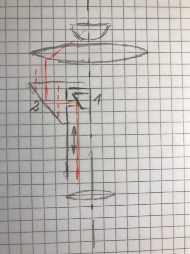

ich habe auch schon einmal lange und auch vergeblich nach einer Prinzipzeichnung vom Polyphos gesucht.
Ich habe den Kondensor vor mir liegen und mit der beiliegenden Skizze kann ich Dir die Funktionsweise erklären:
Das Beleuchtungslicht trifft an der Position 1 auf einen außen beschichteten Kegelstumpfspiegel, der das Licht durch einen winzigen Ringspalt auf einen innenbeschichteten Ringspiegel (Position 2) projiziert. Der 1. Ringspiegel ist zusammen mit seiner Spaltblende höhenverstellbar, so dass der 2.Ringspiegel einen kreisförmigen und im Durchmesser kontinuierlich verstellbaren Beleuchtungsring erzeugt.
Beste Grüße an Euch von Jürgen
PS: Die  im zylindrischen Teil eingearbeitete Spaltblende hat an ihrem Umfang 3 kleine Stege, da es ja sogenannte "Siemens-Lufthaken" nicht gibt.

Hallo Jürgen,
das Bild kannte ich und ich gebe Dir absolut recht, denn ohne gewisse Kenntnisse des Prinzips ist der Halbschnitt schlecht zu verstehen. Die so wichtige Spaltblende könnte auch als kleine Fehlstelle im Druck durchgehen.
Aber wenn Du aber das Bild und meine Skizze gedanklich zusammenlegst, erscheint es nicht mehr so kryptisch.
Grüße von Jürgen

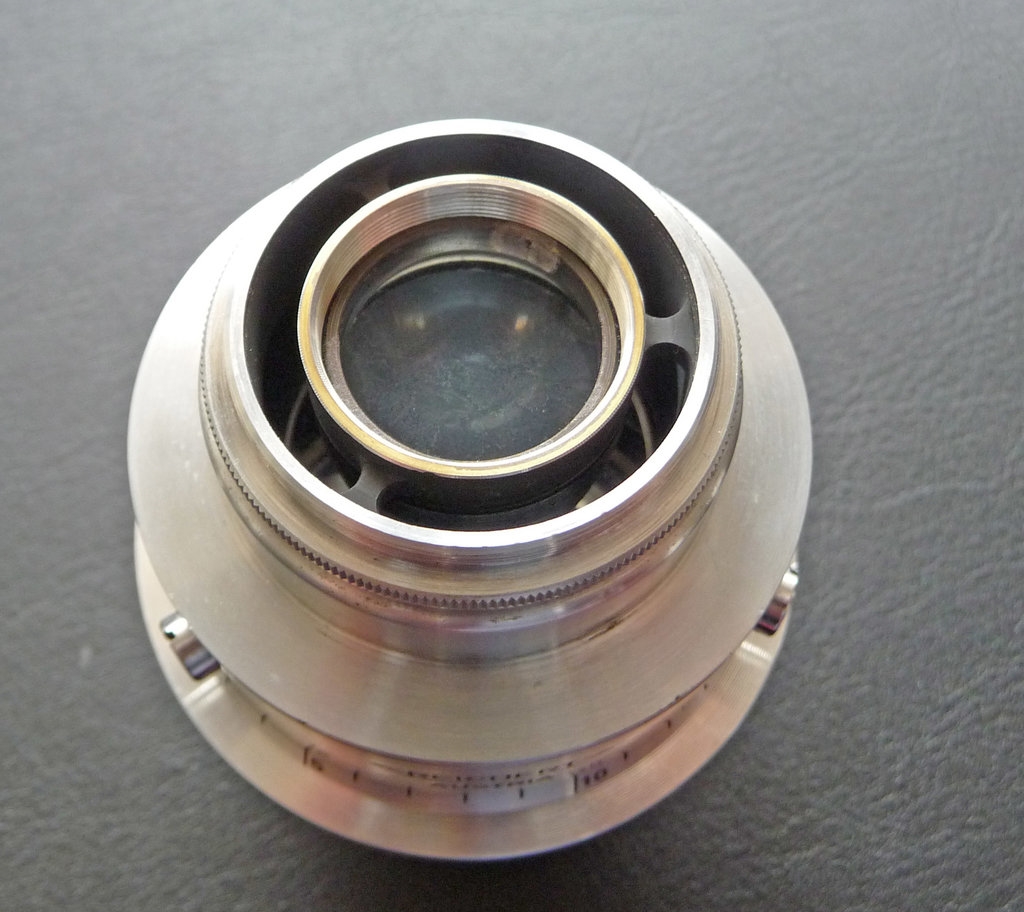

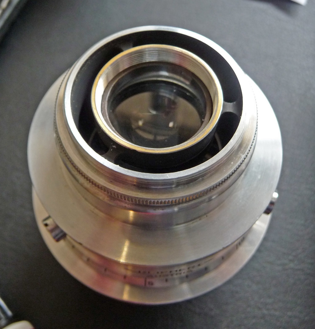

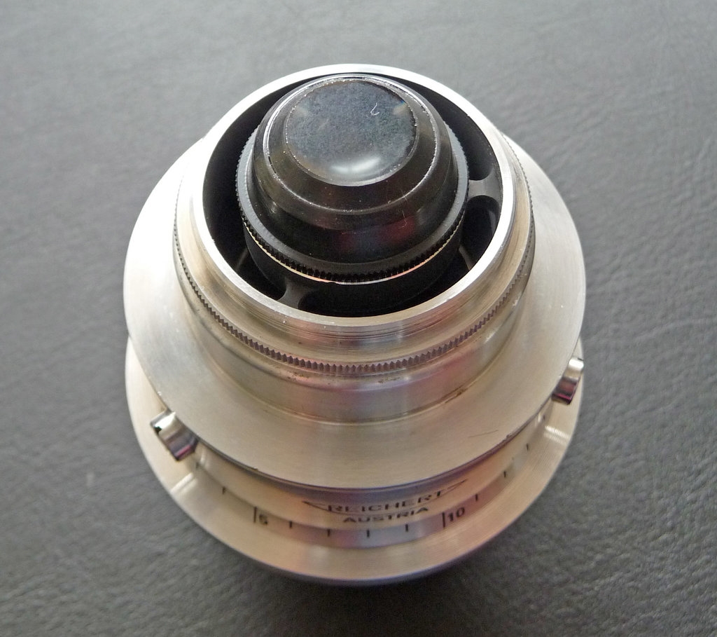

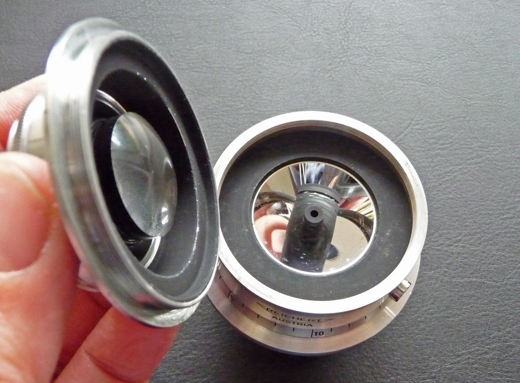

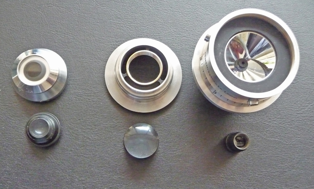

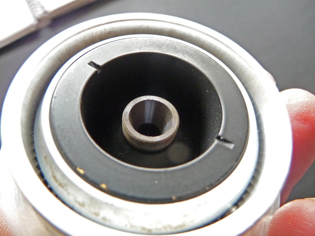

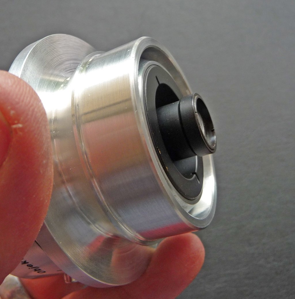

Hallo zusammne,
der Polyphos ist ja echte "Wertarbeit", somit kann man den komplett zerlegen.
Bei meinem Exemplar bin ich mir immer noch sicher, ob wirklich alle Linsen in Ordnung sind...
Manche wirken absichtlich "matt", bei einer denke ich aber ist der doch der "Pilz" drin, daher vielleicht auch meine Pastellkontrast.
Hier Bilder des zerlegten Kondensors und dann Schritt für Schritt wieder zusammengebaut.
lg
nach diesen Informationen von Jürgen und Jürgen und den Bilder von Anne ist mein Wissensdurst gestillt. In der Mechanik weit aufwändiger als der Heine, wobei die obere Linse des Heine auch nicht ohne ist.
@Anne
die im letzten Bild gezeigte Linse ist vermutlich mit einem Pilzbefall, oder es ist ein sehr empfindliches Glas und durch Lagerung in hoher Luftfeuchte angegriffen. Vorsichtig polieren ?
Danke für die informativen Bilder

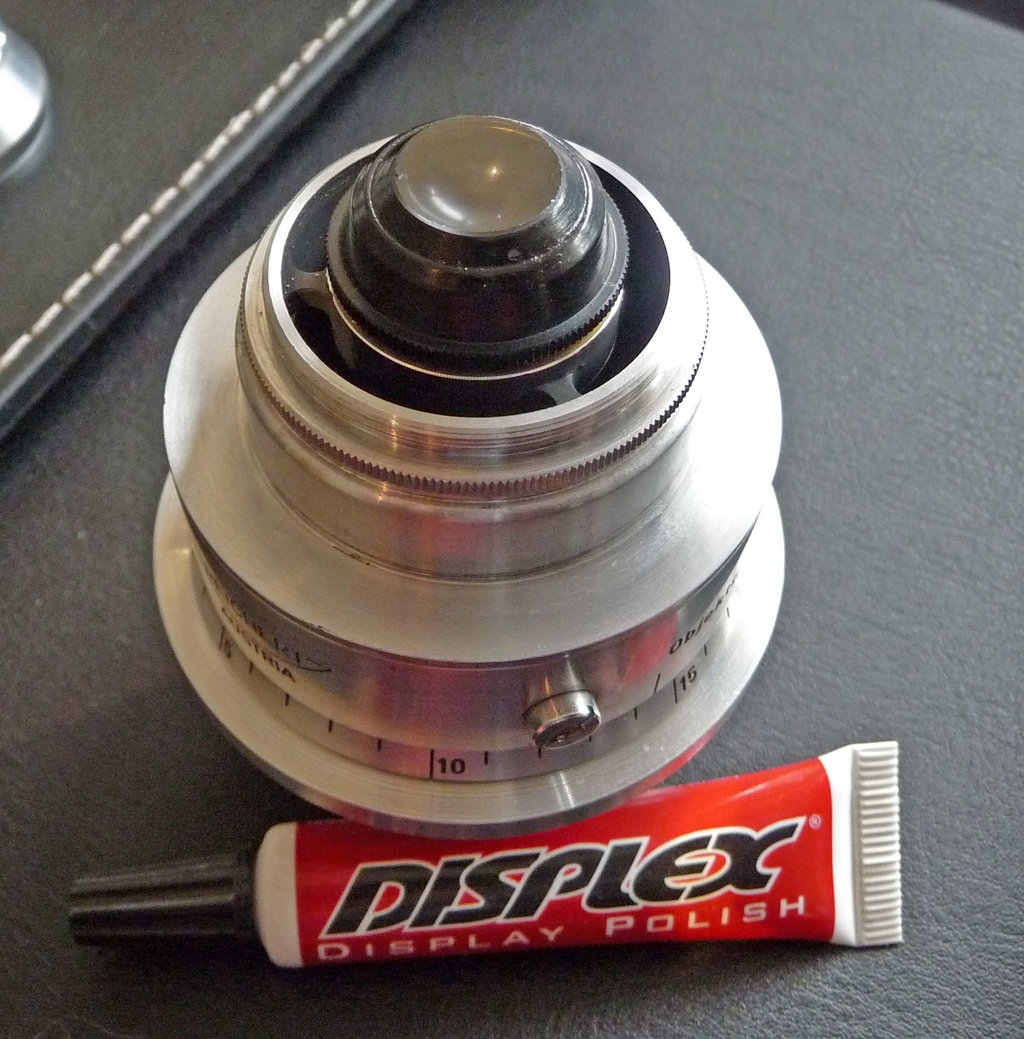

das war die zündende Idee!! Ich habe geputzt mit allem möglichen, aber nun ist mir eingefallen, dass ich noch eine Display Politur habe - und siehe da, alle Linsen sauber!!
Daaaanke!!
Nun muss ich erst mal testen...
lg
junio
Liebe Anne,
und bedenke bitte, dass Du im Beleuchtungs- und nicht im abbildenden Strahlengang bist. Solange sich die Aperturblende (Ringblende) in der hinteren Brennebene sauber abgegrenzt zeigt, wirst Du nach meiner Einschätzung keine sichtbaren Nachteile erfahren, auch wenn nicht alle Linsen wie neu aussehen.
Interessant wäre jetzt ein Vergleichsfoto vorher/nachher.
Beste Grüße von Jürgen
