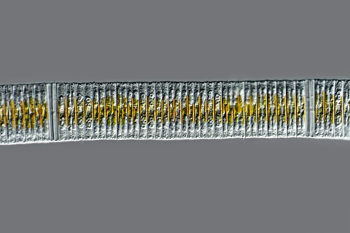

Mir ist erst kürzlich aufgefallen, dass der braune Abschaum, der auf Steinen und Wasserpflanzen in Flüssen schwimmt, von Kieselalgen wimmelt. Tatsächlich vermute ich, dass die Xanthin-Pigmente der Kieselalgen dem Abschaum seine deutliche bräunliche Farbe verleihen.
Hier präsentiere ich einige Aufnahmen von Fragilaria (korrigieren Sie mich, wenn meine ID falsch ist) aus dem Wiener Donauabschnitt.
Der Plan ist nun, ein Stück glattes, flaches Glas einzutauchen, es etwa einen Monat lang im Fluss bleiben zu lassen und dann die Oberfläche abzukratzen, um zu sehen, welche Kieselalgenarten es besiedelt haben.

Danke ADi, mir gefällt auch das DIK-Bild am besten.

Hallo Wes
Ganz klasse Foto's von Fragilaria.
Bin absolut begeistert.
Ich hätte hierzu einige Fragen.
Unabhängig von der Fotobearbeitung, habe ich mit meinem Zeiss Neofluar 40/0,75 Ph2
noch nie eine solche Farbdarstellung im Phasenkontrast erreicht.
Welches Mikroskop hast du benutzt?
Wie bist du bei Foto2 und 3 vorgegangen?
An der Bea kann es doch nicht nur liegen.
Welche Kamera hast du verwendet?
Ich würde mich freuen, von deinen Erfahrungen zu lernen.
  Gruß von Siegfried
Wes
Vielen Dank an alle für die Fülle des zur Verfügung gestellten Wissens. Ich bin wieder einmal erstaunt, wie viel Erfahrung in diesem Forum enthalten ist! Ich habe noch keine Deckglasfallen aufgestellt, werde aber Bericht erstatten, wenn ich etwas Lohnenswertes gefunden habe (meine Zeit wurde durch den Versuch, Kieselalgenstängel unter dem Mikroskop anzuordnen, aufgezehrt).
Und um Siegfrieds Fragen zu beantworten, zunächst einmal vielen Dank für die freundlichen Bemerkungen. Das Phasenkontrast-Bild (#2) wurde modifiziert, um den Hintergrund zu bereinigen, ebenso wurden Pegel und Kontrast angepasst. Das letzte Bild (#3) ist sehr leicht modifiziert (kaum merkliche Veränderungen). Ich benutze ein Zeiss Photomikroskop III und eine Canon 50D Kamera. Kürzlich begann ich, neue Okulare auszuprobieren und fand heraus, dass das S-Kpl eine gute Verbesserung der Farbkorrektur bietet. Aber am wichtigsten ist, dass es das Exemplar ist, das wirklich hilft, ein zufriedenstellendes Bild zu erzeugen. Die meisten sind nicht so schön, und die besten Exemplare sind immer sehr nah am Deckglas (daher die obige Diskussion über Deckglasfallen).
