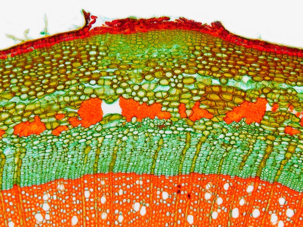

Der Spross der Quitte folgt dem typischen Bauplan der Rosiden in der Gruppe der Eudikotyledonen (oder einfacher: dem fast aller Laubgehölze): wir finden einen Xylemring mit Tracheen und Markstrahlen um ein Markparenchym. Die ursprünglich einzelnen Leitbündel sind in Form des primären Xylems noch aus zu machen. An das Xylem schließt sich ein Cambium und das Phloem an, darüber finden wir in einem Rindenparenchym eingelagerte Sklerenchymbündel. Den Abschluss nach außen bilden ein Kollenchym, gefolgt von einer Epidermis mit Cuticula und dichtem Trichombesatz, die später mit Beginn des sekundären Dickenwachstums einem Periderm weichen muss.
Mein Spross zeigt am ende seiner ersten Wachstumsperiode noch keine Jahresringbildung im Xylem, aber unter der Epidermis bildet sich bereits das Periderm aus, dessen Zellschichten für mich nicht eindeutig bestimmbar waren.

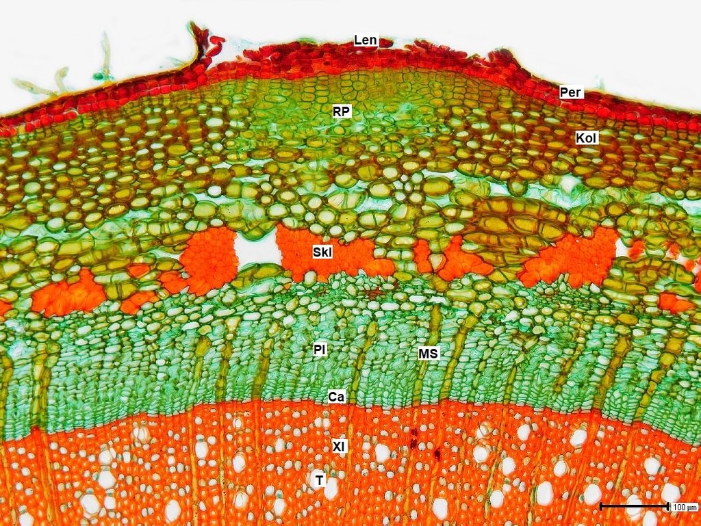

Bilder 3a-d: Der Querschnitt in der Übersicht, Bilder 3a & b vom frischen Schnitt, Bilder 3b & d mit Beschriftung; Vergrößerung 50x, Stapel aus je 64 bzw. 30 Bildern
In der Übersicht sehen wir den oben beschriebenen Aufbau, die nach W3Asim II gefärbten Schnitte 3c & d zeigen im Scheitel eine Lentizelle, über die der Gasaustausch des Sprossgewebes statt findet. Hier auch schon erkennbar: da ich die Probe nach dem Ende der Wachstumsphase genommen habe (die Blätter waren bereits abgeworfen), sind die Zellen des Markparenchyms voll mit Stärkekörnern (Amyloplasten). Ein Zwischenlager auch aus den Blättern resorbierter Stärke für den Austrieb im kommenden Frühjahr.
Informationen zu den Abkürzungen in den Bildern 3b & d sowie den folgenden beschrifteten Bildern findet Ihr wie immer auf der Webseite des MKB: Tabelle mit den Kürzeln und den zugehörigen allgemeinen Erläuterungen

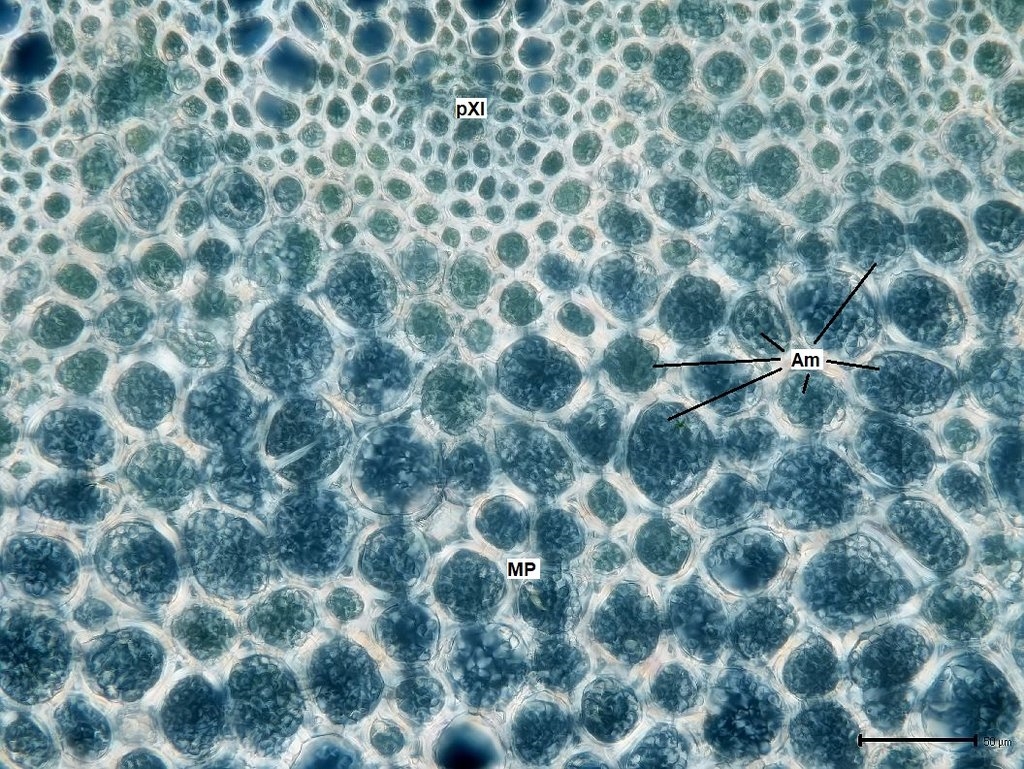

Bilder 4a-d: Das Markparenchym des frischen Schnittes im Polarisationskontrast, Vergrößerung 200 bzw. 400x, Stapel aus 15 bzw. 11 Bildern
Besonders bei 400-facher Vergrößerung sind die Amyloplasten gut zu erkennen.

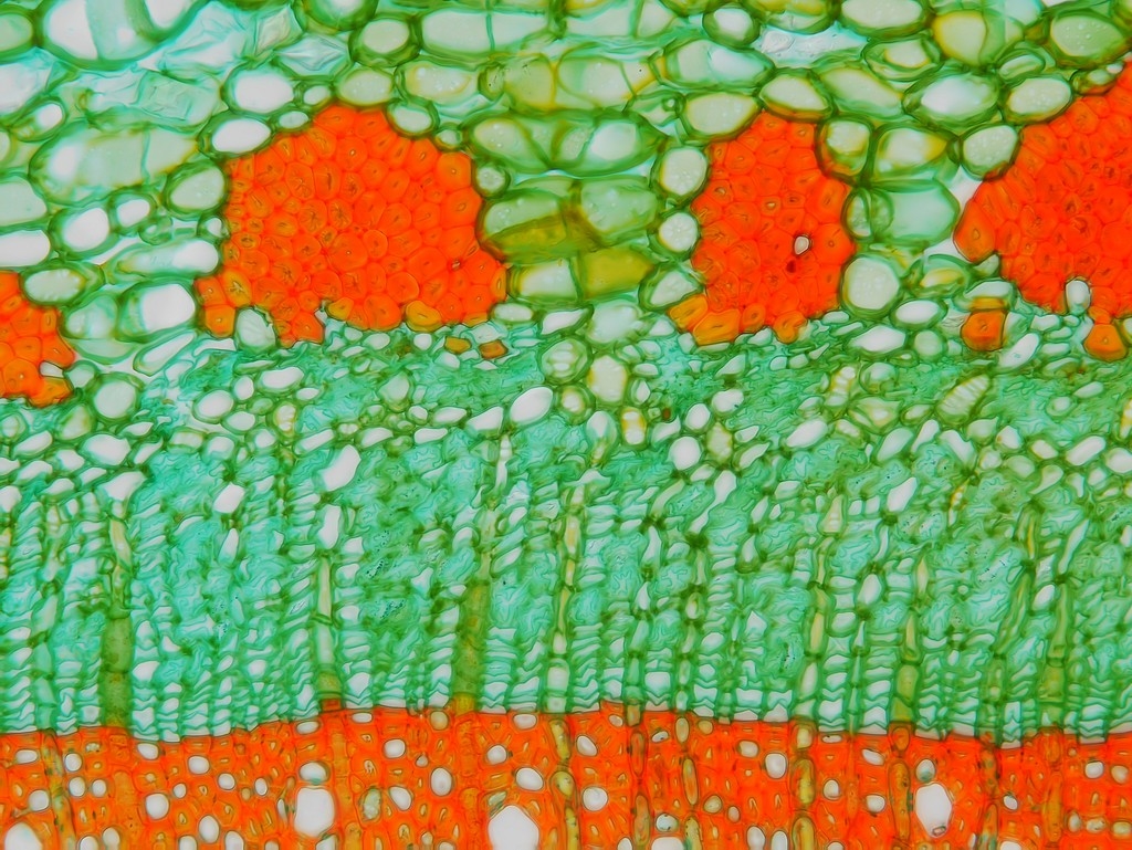

Beim Phloem wird es noch einmal interessant:
Bilder 7a-d: Phloem im Querschnitt, Bilder 7b & d mit Beschriftung; Vergrößerung 400 bzw. 1000x, Stapel aus je 17 bzw. 23 Bildern
Hier sehen wir einige Siebröhren, die deutlich verdickte Zellwände aufweisen. Diese deute ich, wie seinerzeit bei Wollemia nobilis, als Nacréwände. Dabei finde ich es interessant, dass dieses Phänomen nicht nur, wie bisher gelesen, bei Coniferales und Farnen auftritt.

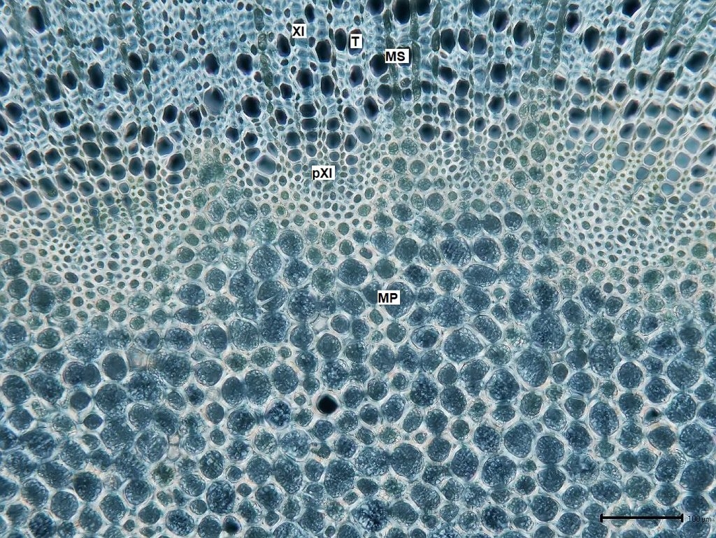

Bilder 8a,b: Übergang zwischen Xylem und Markparenchym, Vergrößerung 200x, Stapel aus je 22 Bildern
An der Grenze zwischen Xylem und Markparenchym finden wir das primäre Xylem der zunächst diskret angeordneten Leitbündel des ganz jungen Sprosses. Das Xylem wächst dann aber sehr schnell zum kompakten, ringförmigen Holzteil zusammen. Der Stoffaustausch zwischen Mark und Rindenparenchym und allen Geweben dazwischen erfolgt dann über die zahlreich vorhandenen einlagigen Markstrahlen. So gelangt am Ende der Wachstumsperiode auch die Stärke ins Markparenchym und beim nächsten Austrieb wieder hinaus zu den Knospen, wo sie zum Aufbau neuer Sprosse und Blätter benötigt wird.
Ach ja, die Stärke ... leider hat sie die Präparation nicht überstanden und wurde aus den Zellen des Markparenchyms herausgelöst. Damit werden hier aber die großen Tüpfel sichtbar, mit denen die Zellen des Marks untereinander und mit den anliegenden Geweben verbunden sind.

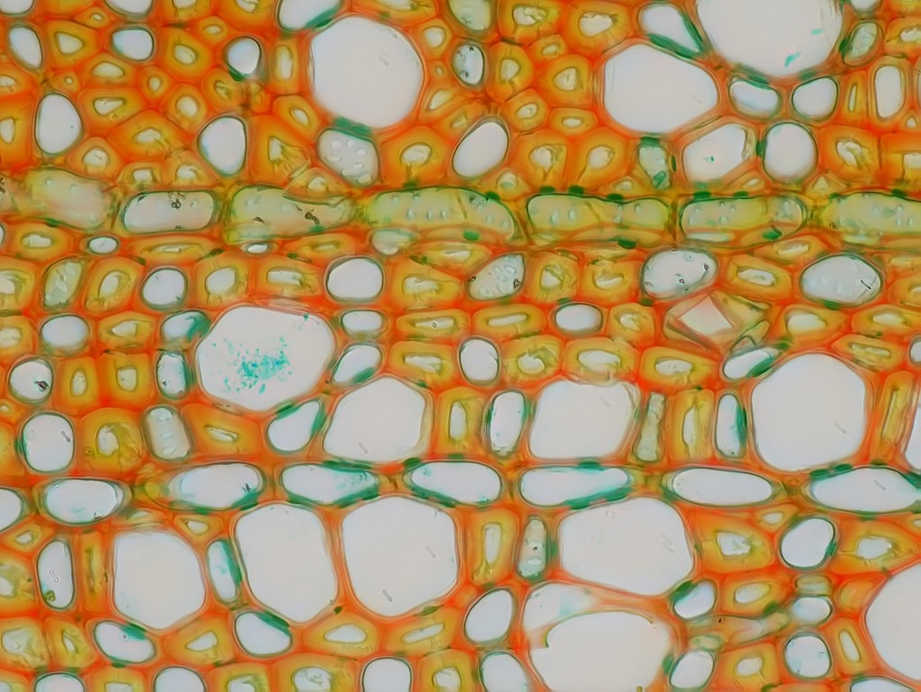

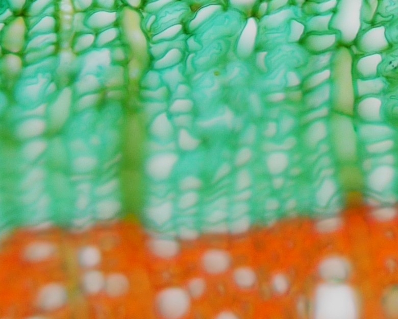

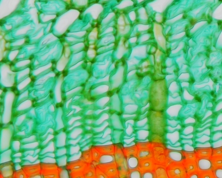

Bilder 9a-b: Xylem und Markstrahlen der Quitte im Querschnitt; Vergrößerung 1000x, Stapel aus je 19 Bildern
Im Holzteil finden wir neben den großen Tracheen kleine, verholzte Zellen des Xylems, die für die Stabilität des Holzes verantwortlich sind. In engen Abständen wird das Holz von den Zellbändern der Markstrahlen durchzogen, deren Zellen über große Hoftüpfel mit den Tracheen in Verbindung stehen, um einen ungehinderten Wassertransport sicher zu stellen.
Besonders die kleinen sklerenchymatischen Xylemzellen mit ihren dicken Wänden fallen auf und lassen uns erahnen, warum der Spross beim Schnitt Schwierigkeiten gemacht hat. Quittenholz ist recht hart und warum das so ist, zeigt der folgende Vergleich.

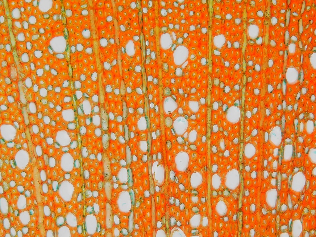

Bilder 10a-d: Holzteil von Quitte und Pappel im Querschnitt, Vergrößerung 200x und 400x, Stapel aus je 14 bis 20 Bildern
Bilder 11a-d: Die selbe Serie, jedoch mit Beschriftung
Wir erkennen: die Tracheen der Pappel haben einen um ein vielfaches größeren Durchmesser als die der Quitte und der Flächenanteil an kleinen, dickwandig sklerifizierten Zellen ist bei der Quitte deutlich höher. Außerdem sind deren Zellwände noch etwas massiver als bei der Pappel. Daher kommt der Härteunterschied zwischen den Hölzern und auch die bessere Entflammbarkeit des Pappelholzes ist über die im trockenen Zustand gut durchlüfteten großen Tracheen einfach erklärt.
Für den winterlichen Kaminabend gilt also: Anzünden mit Pappelholz aber dann umsteigen auf Quitte, die langsamer aber vor allem länger brennt ;).

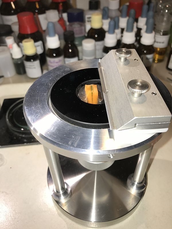

den Spross habe ich freistehend geschnitten, dabei achte ich auf einen langen, ziehenden Schnitt, um den Druck auf das Material so gering wie möglich zu halten. Bei harten Proben wie hier bei der Quitte kommt es trotzdem oft dazu, dass sich der Schnitt direkt hinter der Schneide aufzurollen beginnt. Dies lässt sich vermeiden, in dem man die Oberfläche der Probe mit einem Pinsel leicht abstützt, so dass der Schnitt glatt auf den Rücken der Klinge bzw. des Halters aufzieht.
Das gelingt nich immer perfekt und es braucht Übung. Bei einfach zu schneidendem Material gelingen mir meist 8 von 10 Schnitten,  bei wirklich schwierigen Proben dreht sich das Verhältnis aber auch schon mal um.
Hier das Tempelchen - ein massiver Halter, in dem ein eingespanntes Zylindermikrotom zum Tischmikrotom wird (lieben Dank an Olaf Medenbach!):
Viele der hier gezeigten Bilder vom Spross der Quitte stammen übrigens von einem langsam auskeilenden halben Schnitt. Fürs Foto war der an den entsprechenden Stellen schöner, als die etwas dickeren kompletten Schnitte.
Ich schneide in der Regel die frische Probe und mache dann eine Schnittfixierung in AFE. Das gibt mir die Möglichkeit, auch Aufnahmen von den frischen Schnitten zu machen, die die natürlichen Farben insbesondere der Chloroplasten zeigen. In sofern ist das Holz beim Schnitt unbehandelt. Es gibt aber die Empfehlung, bei harten Hölzern vor dem Schnitt für mindestens 24 Stunden eine Stückfixierung in AGG ( Alkohol-Glycerin-Glutardialdehyd - Rezept auf AIESNER.de http://www.aeisner.de/)zu machen.

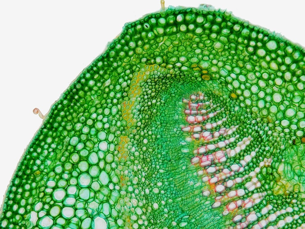

Geschnitten habe ich Blattstiel und Blatt eines älteren Blattes von unserem Quittenbaum im Garten. Den Blattstiel konnte ich freistehend auf dem Tempelchen (Zylindermikrotom im Halter als Tischmikrotom) mit Leica Einmalklingen 818 im SHK Halter schneiden, die Blattspreite brauchte eine Möhreneinbettung.
Die Schnittdicke beträgt je ca. 50µm.
Fixiert wurden die Schnitte für ca. 24 Stunden in AFE. Nach Überführen in Aqua dest. waren die Schnitte dann bereit für die Färbung.
Gefärbt habe ich mit W-Asim III nach Rolf-Dieter Müller.
Anschließend habe ich gut mit Aqua dest. gespült, eine Differenzierung ist bei dieser Färbung nicht notwendig.
Eingedeckt wurden die Schnitte nach gründlichem Entwässern mit reinem Isopropanol wie immer in Euparal.
Kurz zur verwendeten Technik
Die Aufnahmen sind auf dem Leica DMLS mit dem 5x NPlan und den PlanApos 10x, 20x, 40x und 100x entstanden. Die Kamera ist eine Panasonic GX7, die am Trinotubus des Mikroskops ohne Zwischenoptik direkt adaptiert ist. Die Steuerung der Kamera erfolgt durch einen elektronischen Fernauslöser. Die notwendigen Einstellungen zur Verschlusszeit und den Weißabgleich führe ich vor den Aufnahmeserien direkt an der Kamera durch. Der Vorschub erfolgt manuell anhand der Skala am Feintrieb des DMLS.
Und nun zu den Schnitten
Wir beginnen mit dem Blattstiel.

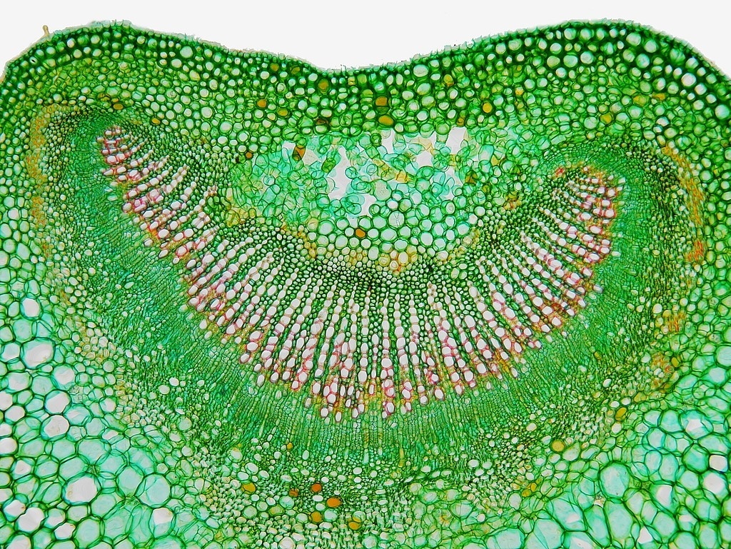

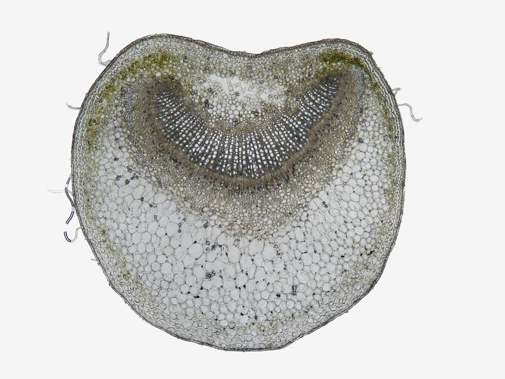

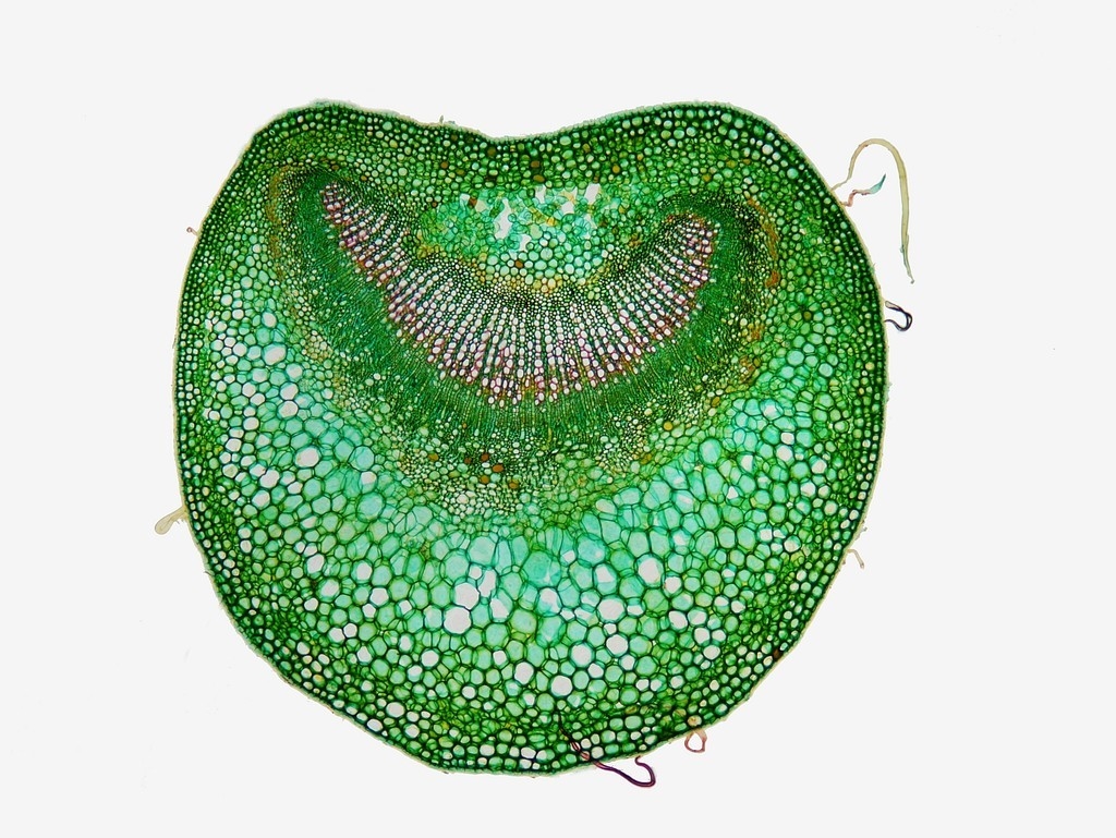

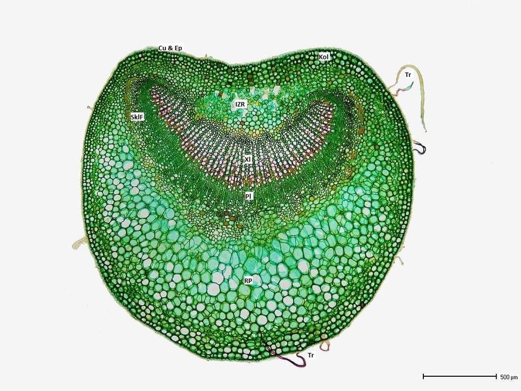

Bilder 12a-c: Querschnitt des Blattstiels in der Übersicht. Bild 12a vom frischen, unfixierten Schnitt, Bild 12c mit Maßstab und Beschriftung
Viel Ungewöhnliches gibt es nicht zu sehen. Am auffälligsten ist sicher der Bereich oberhalb der Leitgewebe mit den großen Interzellularräumen (IZR). Ansonsten finden wir unter der Epidermis mit der nicht sonderlich stark ausgeprägten Cuticula (Ep & Cu) ein Kollenchym zur Festigung (Kol), dann eingebettet in ein Rindenparenchym halbmondförmig die Leitgewebe: Xylem (Xl) und Phloem (Pl). Ein Cambium ist nicht vorhanden.
Im Bereich außerhalb des Phloem liegen einige Stränge mit Sklerenchymfasern (SklF). Auffällig auch die im Vergleich zum Durchmesser des Blattstiels sehr langen Haare (Trichome, Tr).
Informationen zu den Abkürzungen im beschrifteten Bild 12c findet Ihr wie immer auch auf der Webseite des MKB: Tabelle mit den Kürzeln und den zugehörigen allgemeinen Erläuterungen.

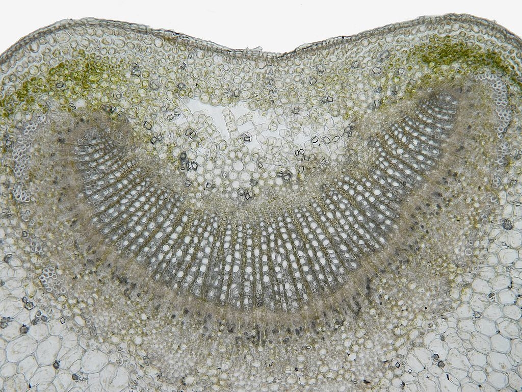

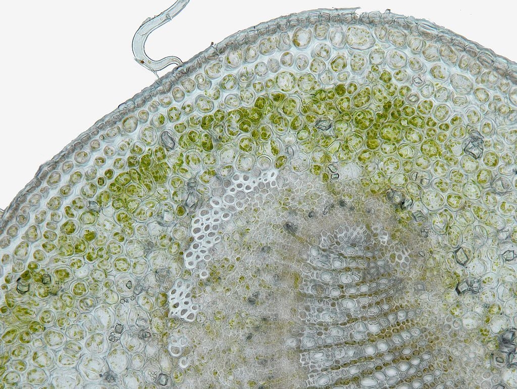

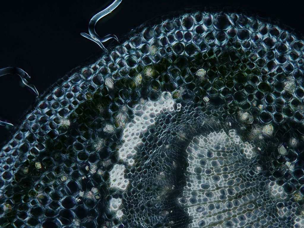

Bilder 13a-e: Der Blattstiel im Detail, Bilder 13a&c vom frischen, unfixierten Schnitt, Bild 13d der frische Schnitt im Polarisationskontrast. Bilder 13b&e mit Maßstab.
Wir finden die schon in der Bildserie 12 angesprochenen Strukturen. Die Aufnahme 13d im Polarisationskontrast zeigt, dass im Rindenparenchym auch Idioplasten mit Calciumoxalatromben vorliegen.

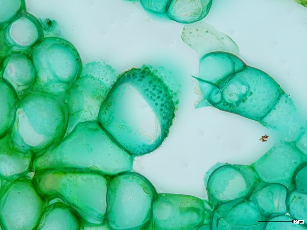

Bild 14: Zellen aus dem schwammartigen Gewebe oberhalb des Leitbündels
Schon beim Blick durch das 20er Objektiv zeigten sich seltsame Ablagerungen auf den Zellwänden der Zellen rund um den großen Interzellularraum. Im Bild 14 bin ich diesen mit dem 100x Immersionsobjektiv zu Leibe gerückt. Der erste Verdacht ging Richtung Calciumoxalat, aber die Strukturen sind nicht doppelbrechend und Calciumoxalat nimmt auch keine Farbe an. Es muss sich also um andere Substanzen oder Emergenzen der Zellwand handeln. Ob hier andere nicht benötigte Stoffe entsorgt werden? Ich kenne diese Ablagerungen bisher nur bei Coniferales und Gnetales als Calciumoxalat. Vielleicht hat jemand eine Idee?

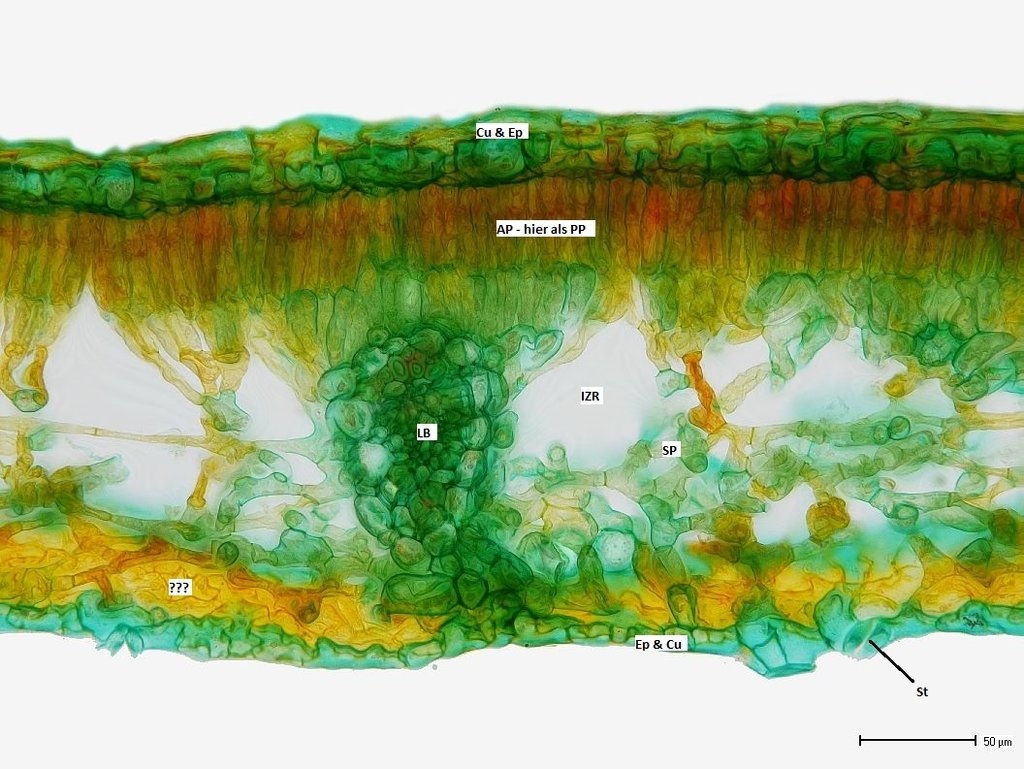

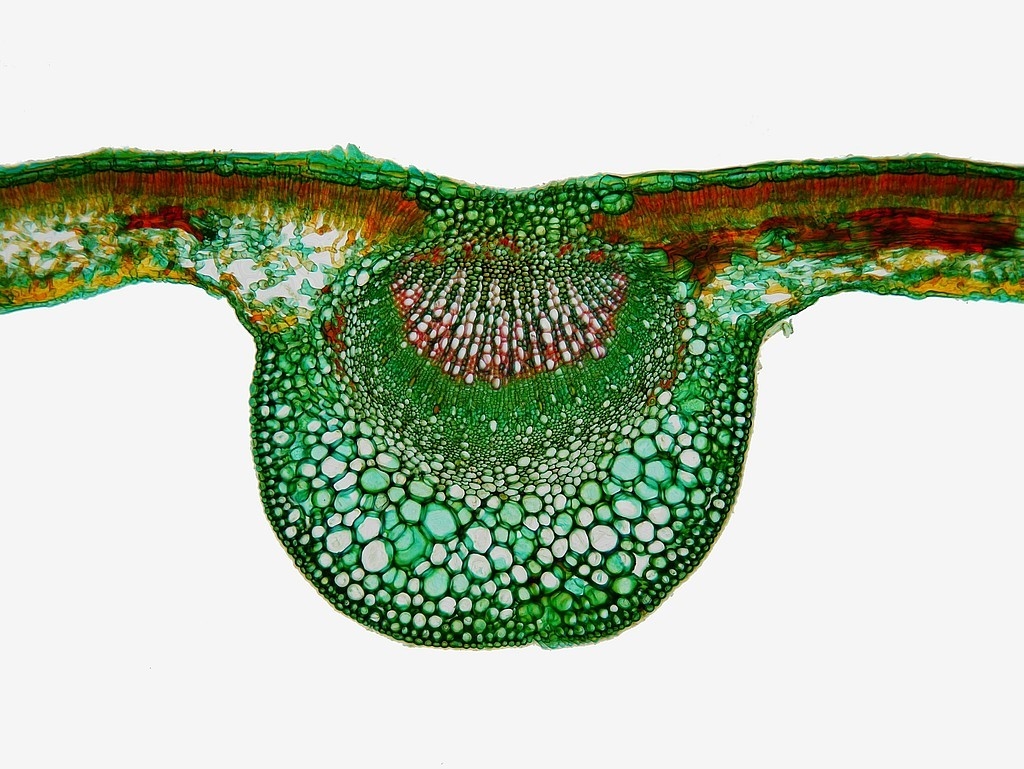

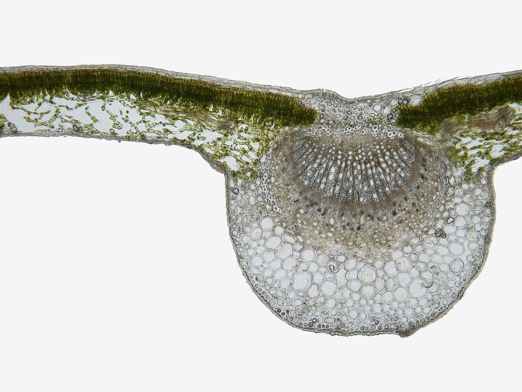

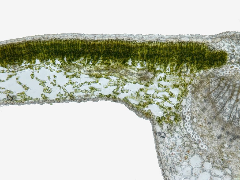

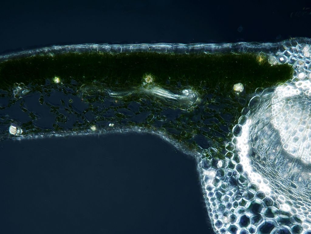

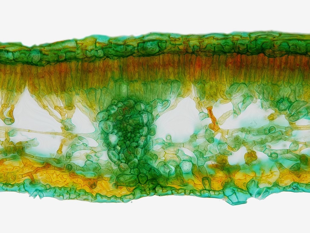

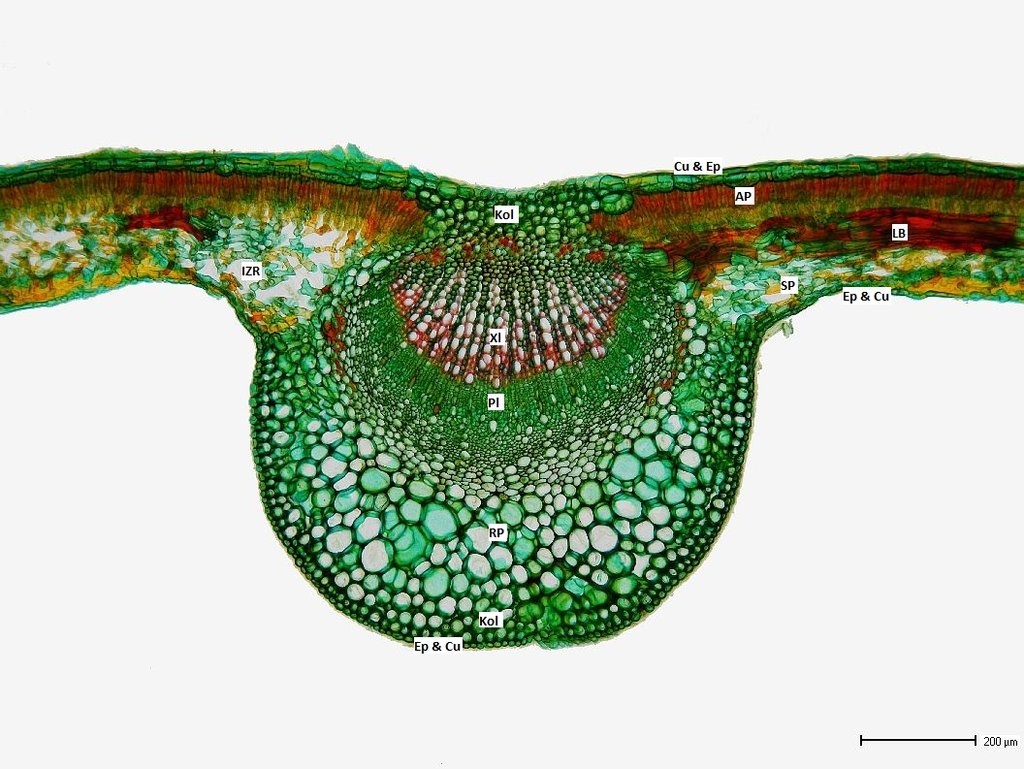

Bilder 15a-c: Querschnitt der Blattspreite mit der Mittelrippe. Bild 15a vom frischen, unfixierten Schnitt, Bild 15c mit Maßstab und Beschriftung
Auch hier zunächst nichts Ungewöhnliches. Die Anatomie des Blattstiels setzt sich in der Mittelrippe weitestgehend unverändert fort, nur der Bereich mit den großen Interzellularräumen fehlt. Die Spreite selbst zeigt ein schönes Palisadenparenchym (PP), das im frischen Schnitt 15a satt grün besonders gut zur Geltung kommt.
Auch hier gönnen wir uns einen Blick auf die Details:

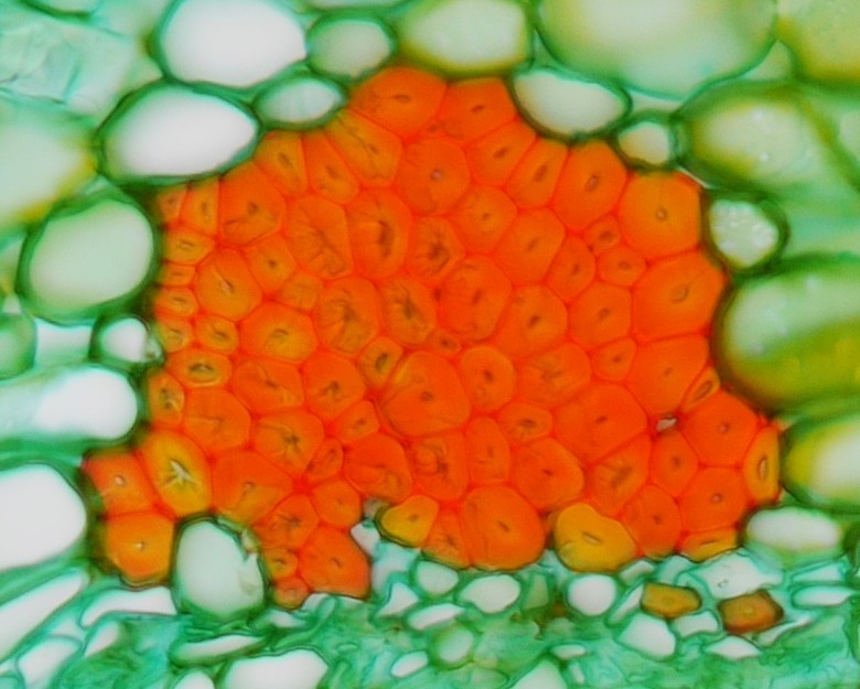

Bilder 16a-d: Bild 16a vom unfixierten, frischen Schnitt, Bild 16b im Polarisationskontrast. Bild 16d mit Maßstab und Beschriftung.
Bild 16a wieder mit den natürlichen Farben, im Pol-Bild 16b sind Oxalatkristalle zu erkennen. Auffällig in den Bilder 15c&d ist der große Anteil an Schwammparenchym mit sehr großen Interzellularräumen. Die drei "?" bezeichnen m.E. eine Stelle, wo wir seitlich auf die Epidermis des Blattes schauen: an der Blattunterseite scheint es entsprechende Einsenkungen zu geben.

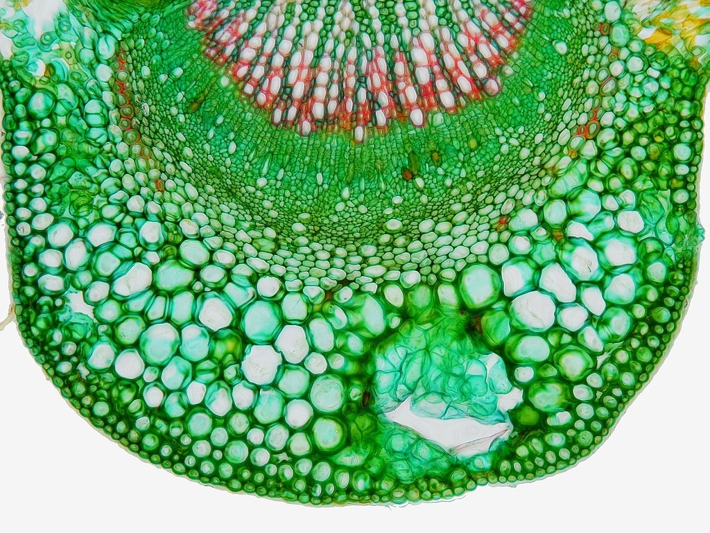

Bild 17: Eine recht große Aushöhlung
In meiner Schnittserie durch die Blattspreite mit der Mittelrippe fallen einige Schnitte auf, die eine recht große Aushöhlung getroffen haben, wie in Bild 17 dargestellt. Ein lysigener Sekretbehälter? Das Werk eines Insekts? Leider lässt sich das anhand des gefärbten Schnittes nicht mehr so genau sagen, da ein eventueller Bewohner nicht in flagranti ertappt wurde und auch der Übergang zur Epidermis (geschlossen, offen, Fraßloch?) nicht auffindbar war.

Bei dem Foto 17 erinnert mich diese Aushöhlung an einen Sekretbehälter mit Schleim.
Google sagt :
„Je nach ihrem Inhalt unterscheidet man bei den schizogenen Sekretbehältern Öl-, Harz-, Gummi- und Schleimkanäle (-gänge oder -lücken). Harzkanäle (Harzgänge) sind bei den Nadelhölzern, Ölgänge bei den Doldenblütlern (Sekretgang), Schleim- und Gummigänge bei den Cycadales verbreitet“
