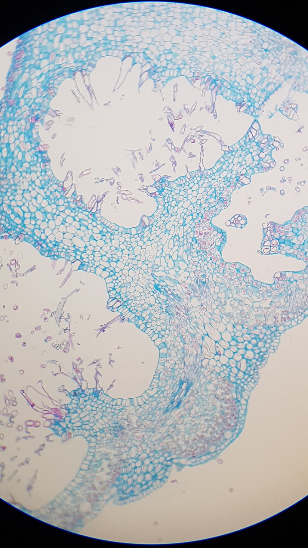

Auf Blättern der Weinrebe (Vitis vinifera) findet man gewöhnlich reichlich pockenartige Veränderungen der Blattoberfläche. Auslöser dieser ist die Rebenpockenmilbe. Die Oberfläche wird aufgeworfen und an der Unterseite findet man weißliche Härchen. Auch bei allen folgenden durch Milben verursachten Veränderungen findet man eine starke Vermehrung von Härchen. Außerdem fehlen im befallenen Bereich die sonst reichlich vorkommenden Spaltöffnungen.

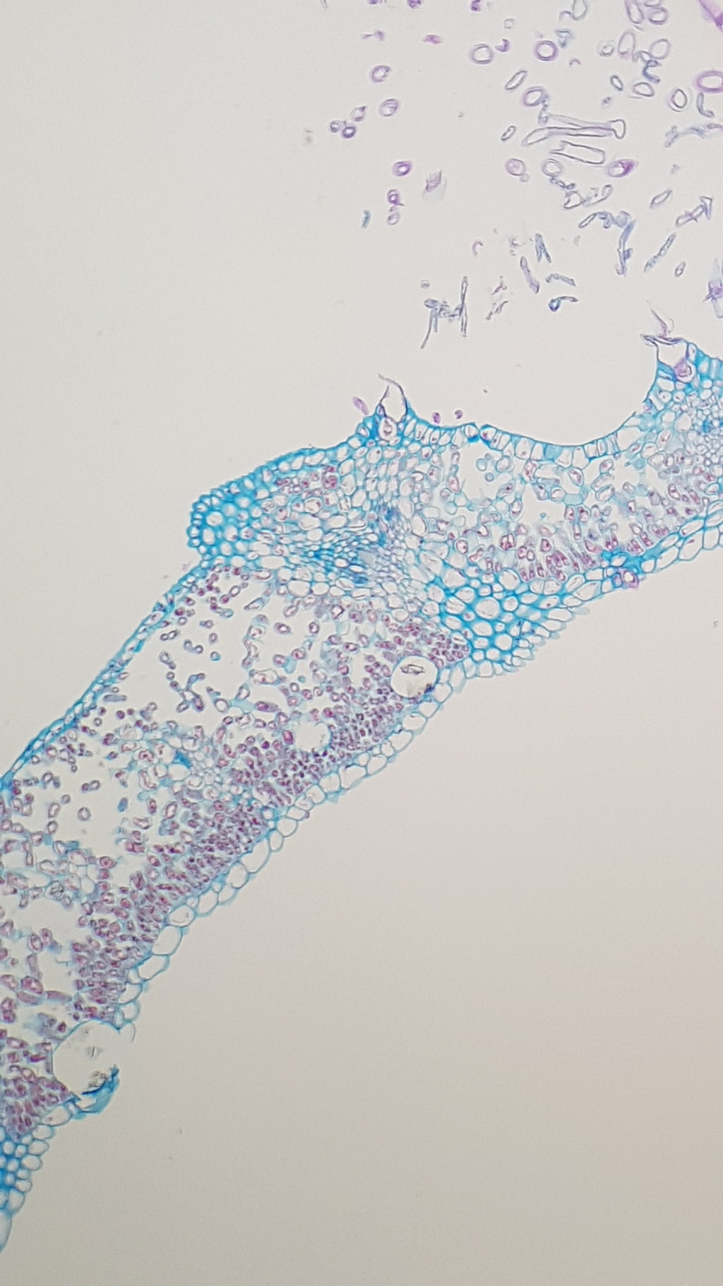

Abb. 2: Übersichtsaufnahme; man erkennt gut die Krümmung im Blattverlauf und dass das Blatt deutlich verdickt ist.

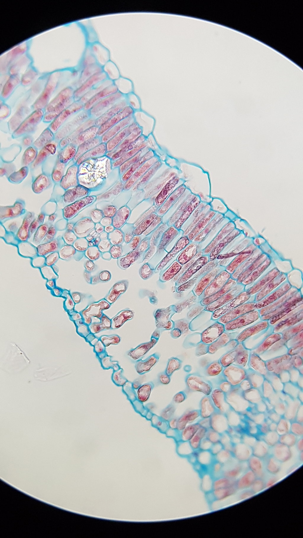

Abb. 3: Leitbündel des Weinblattes an gesunder Stelle
Abb. 4: Blattquerschnitt an unveränderter Stelle

Abb. 6: Übersicht über die veränderte Stelle; deutlich verdicktes Blattgewebe mit Höhlen und Härchen.
Abb. 7: ebenfalls eine Übersichtsaufnahme mit Aushöhlungen.

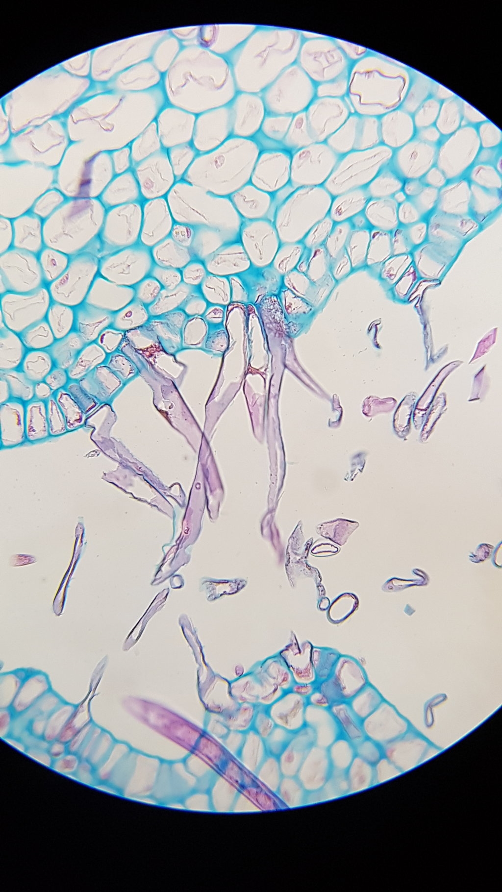

Abb. 8: Detailaufnahme der Härchen.

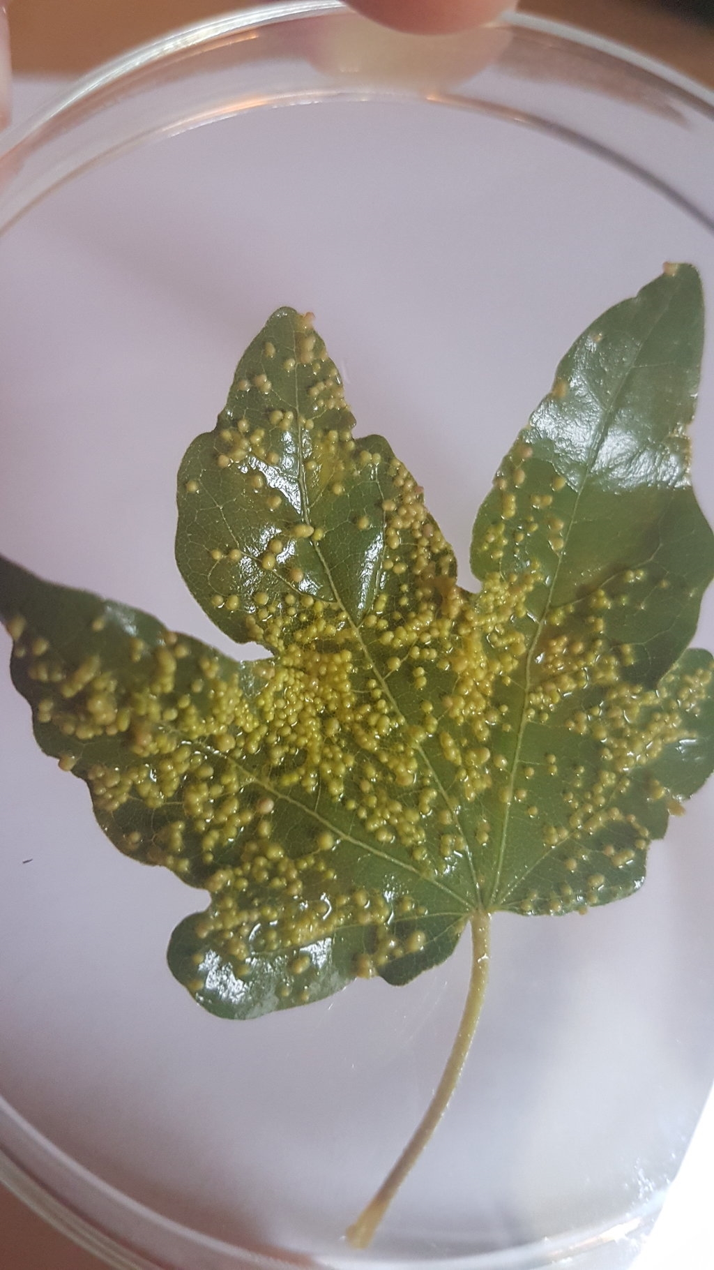

Gallmilbe auf Nussbaum
Auch auf Blättern eines Nussbaums (Juglans regia) findet man narbige Ausbuchtungen, die durch Gallmilben verursacht werden. Auch hier zeigen sich wieder sehr viele Härchen und man findet keine Spaltöffnungen.
Abb. 10: Makroskopie der Blattoberfläche eines befallenen Nussbaums.2
Abb. 11: Blatt eines Nussbaums mit starker Vermehrung von Härchen an der Blattunterseite.

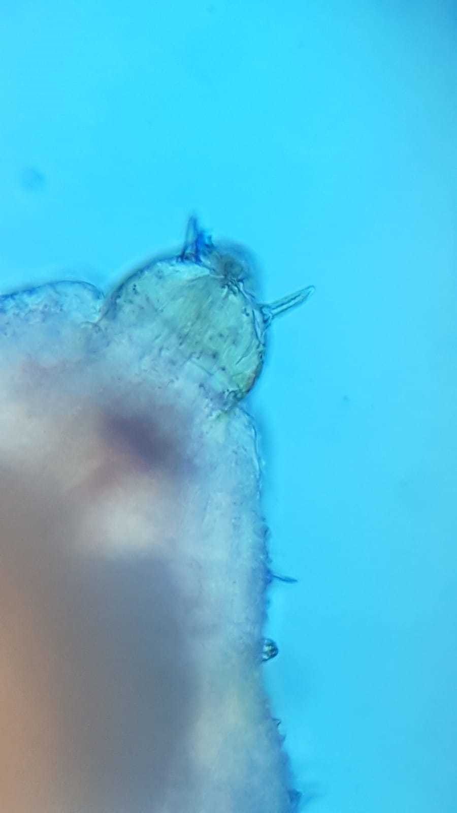

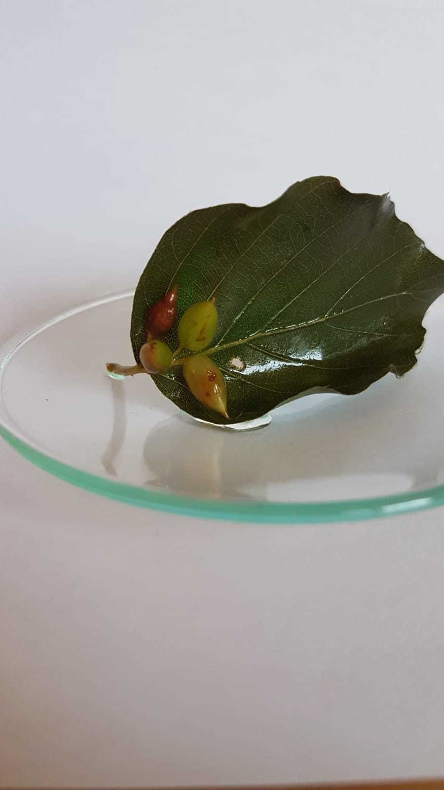

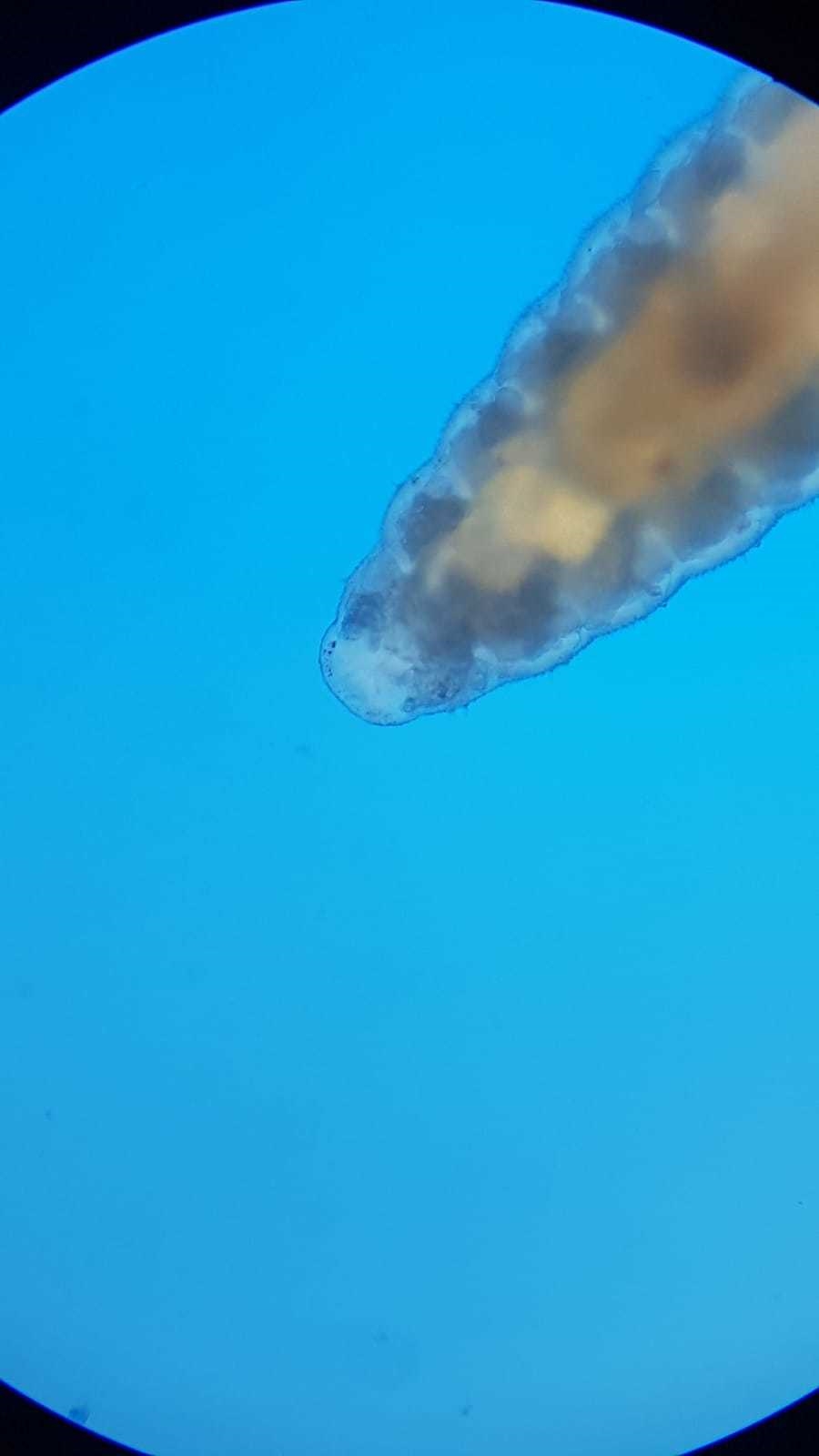

Heute habe ich noch auf einer Buche die Gallen der Buchengallmücke gefunden und zur Verarbeitung vorbereitet. In ihr reifen die Larven der Buchengallmücke heran. Die gebildeten Gallen sind ziemlich hart und schwerer als gedacht zu schneiden. Aus einer wurde am unteren Ende eine  Öffnung hineingeschnitten und mit einer Pateurpipette mit Wasser das Innere ausgesaugt, wobei die Larve zum Vorschein kommt.
Abb. 1: Makroskopie der Gallen
Abb. 2: Larve in Übersicht
Abb. 3: Kopfende der Larve
Abb. 4: Mundwerkzeuge (in Methylenblaulösung für einen besseren Kontrast)
Abb. 5: Hinterleib der Larve
Abb. 6: neben der Larve befand sich in der Galle auch noch dieses kugelförmige Zellgebilde, von dem ich nicht weiß worum es sich handelt.

gerade habe ich noch einmal die Galle der Buchen-G-Mü versucht zu schneiden.
Da ich das Blatt schon einen Tag liegen  lies, ist die Larve viel kleiner und tot als in meinem Beitrag.
Die Aufnahmen von der  Larve sind Dir super gelungen!! Ich erstarre vor Ehrfurcht!
Lies sich die Larve im  DL fotorafieren? Ich hab´s nur im Stemi gemacht.
Wovon ernährt sich die Larve, doch offensichtlich von der Galle?
Gruß Peter

Hallo Peter, hallo Horst,
ZitatLies sich die Larve im  DL fotorafieren? Ich hab´s nur im Stemi gemacht.
ja die Aufnahmen wurden im DL gemacht und die Larve war ca. 2mm groß.
Wovon sich die Larve ernährt kann ich dir nicht genau sagen. Eventuell von Stärke. Ich werde eine Färbung mit Lugolscher Lösung durchführen sobald ich Schnitte angefertigt habe.
