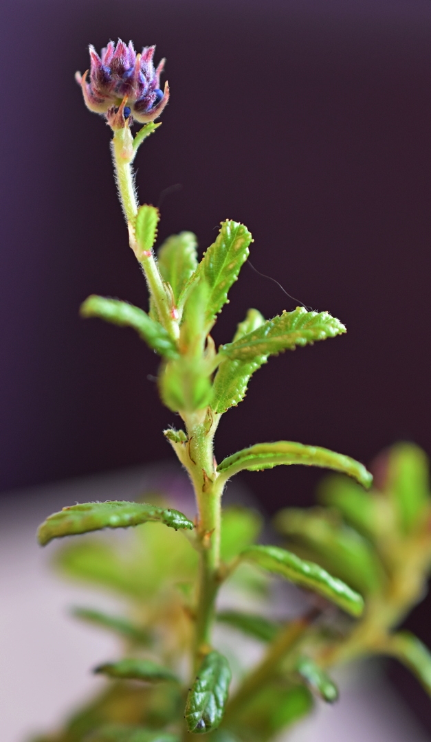

Bild 01 Habitus, Amerikanische Säckelblume Ceanothus americanus
Foto: H.-J_Koch

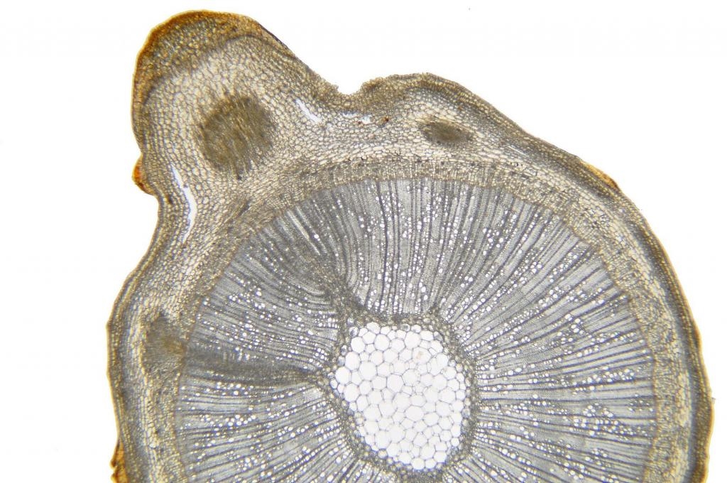

2 Bilder von ungefärbten Schnitten.

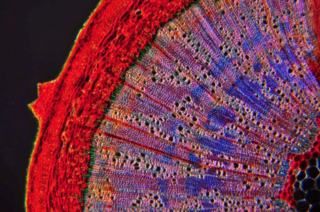

Bild 04, Übersicht, Amerikanische Säckelblume Ceanothus americanus
Bild 05 Lentizelle, Amerikanische Säckelblume Ceanothus americanus

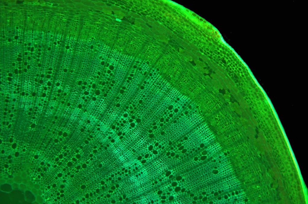

Bild 06 Autofluoreszenz, Auflicht Beleuchtung Fluoreszenz iLED 455 nm
LED Modul 455 nm, Amerikanische Säckelblume Ceanothus americanus

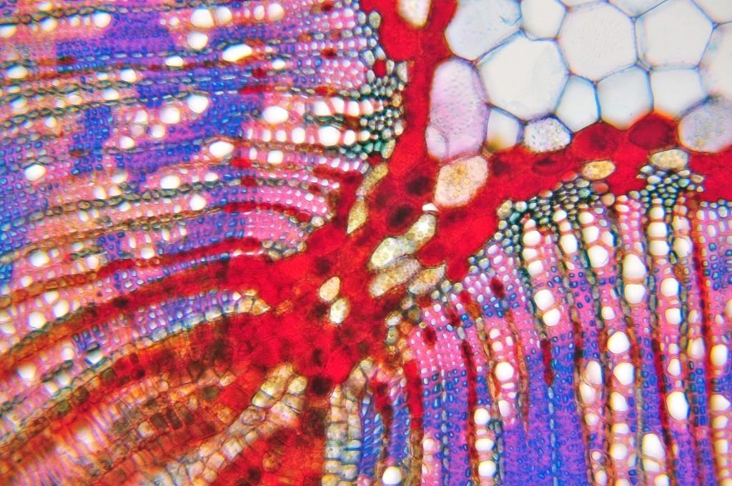

Grundrezept der Dörnberg VII Färbung (Simultanfärbung)
von Rolf-Dieter Müller
 •    6 Teile       Rhodamin B, 1g auf 100 ml Ethanol 50%
 •    1 Teil       Acriflavin, 1g auf 100 ml H2O
 •    4 Teile       Alcianblau, 0,2g auf 100 ml H2O
 •    Je mit 2ml Essigsäure auf 100ml der Stammlösungen
 •    6 Teile Wasser
   Ausgangspunkt: AFE fixierte Schnitte in Ethanol 70%
   Stufenweises Überführen der Schnitte in Aqua dest.
   Färben mit der Dörnberg VII Färbung für ca. 30 Minutenn
   Gründliches Spülen in Aqua dest.
   Differenzierung mit Ethanol 70% unter Lupenkontrolle
   Entwässern in Isopropanol rein (3* im schnellen Wechsel, 2 * 1 Minute, 2 * 5 Minuten)
   Eindecken in Euparal
Fotos: Nikon D5000

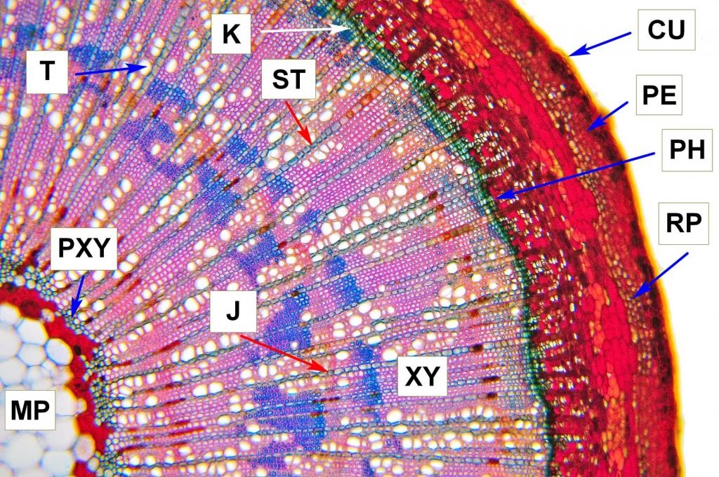

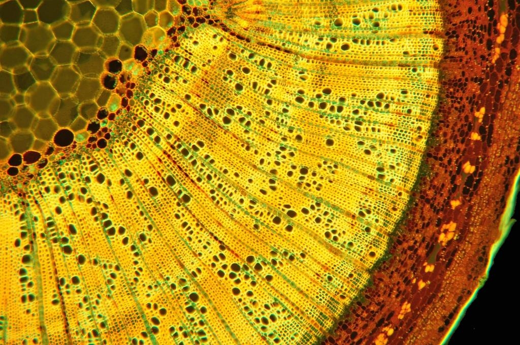

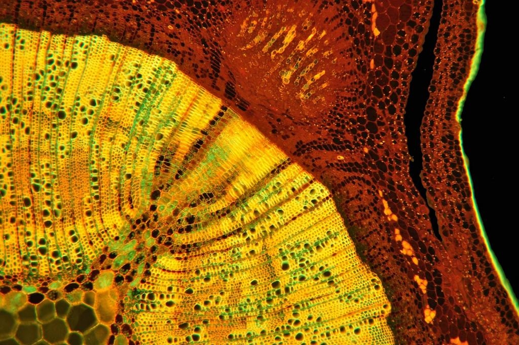

Bild 07 Übersicht mit Sprossgabel, Amerikanische Säckelblume Ceanothus americanus
Bild 08 Vergrößerung mit Beschriftung, Amerikanische Säckelblume Ceanothus americanus
MP = Markparenchym, PXY = Protoxylem, T = Trachee, J = Jahresringgrenze, ST = Strahl, K = Kambium, XY = Xylem, CU = Cuticula, PE = Periderm Rindenparenchym, PH = Phloem, RP = Rindenparenchym

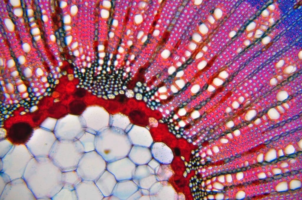

Bild 09 Vergrößerung, Amerikanische Säckelblume Ceanothus americanus
Bild 10 Vergrößerung, Amerikanische Säckelblume Ceanothus americanus
Bild 11 Vergrößerung, Amerikanische Säckelblume Ceanothus americanus
Bild 12 Vergrößerung, Amerikanische Säckelblume Ceanothus americanus
Bild 13 Vergrößerung, Amerikanische Säckelblume Ceanothus americanus

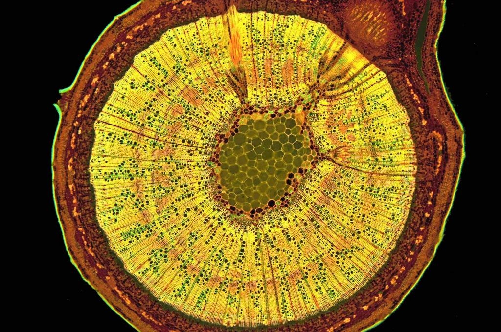

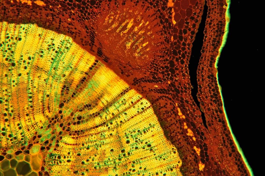

Bild 16, Auflichtbeleuchtung Fluoreszenz, Amerikanische Säckelblume Ceanothus americanus
LED Modul 455 nm
Erregerfilter: BP 470 nm
Strahlenteiler: FT 477 nm
Bild 17, Auflichtbeleuchtung Fluoreszenz, Amerikanische Säckelblume Ceanothus americanus
Bild 18, Auflichtbeleuchtung Fluoreszenz, Amerikanische Säckelblume Ceanothus americanus

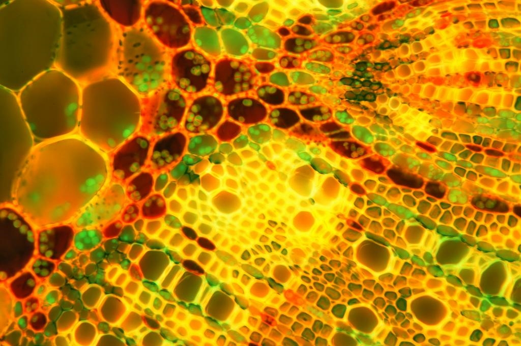

Bild 20 Markparenchym, Auflichtbeleuchtung Fluoreszenz, Amerikanische Säckelblume Ceanothus americanus

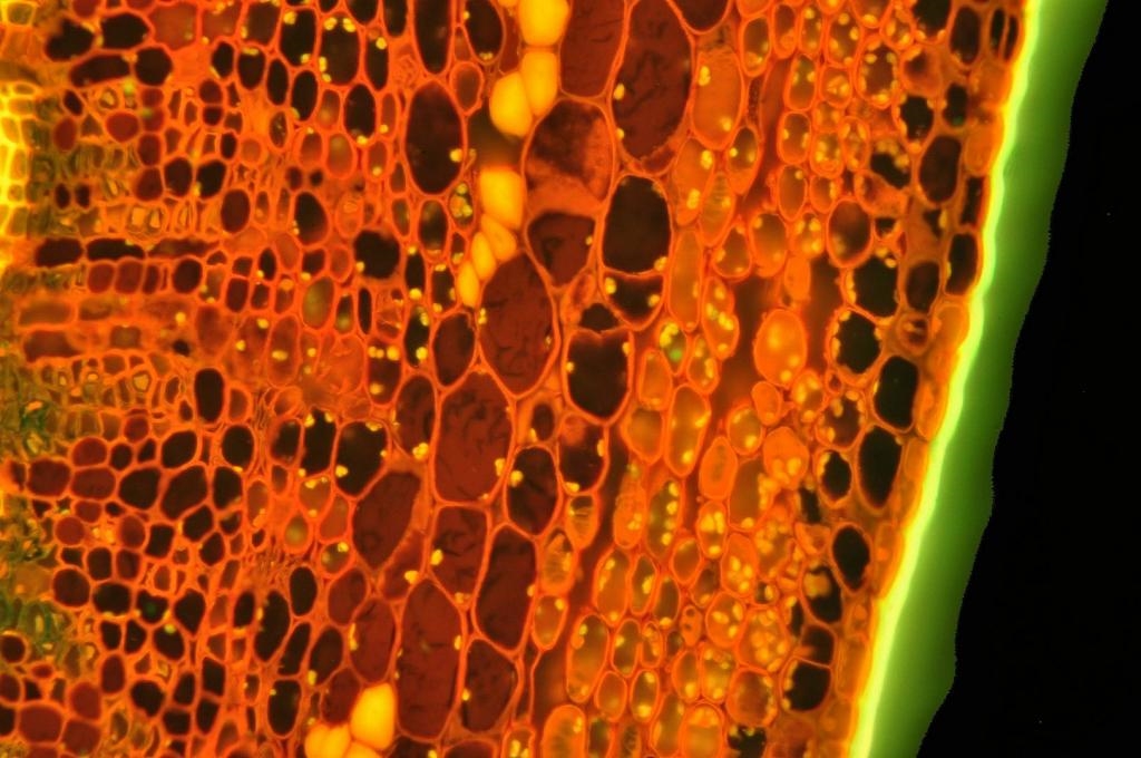

Bild 21, Auflichtbeleuchtung Fluoreszenz, Amerikanische Säckelblume Ceanothus americanus
Bild 22 Protoxylem, Auflichtbeleuchtung Fluoreszenz, Amerikanische Säckelblume Ceanothus americanus
Bild 23 Abschlussgewebe, Auflichtbeleuchtung Fluoreszenz, Amerikanische Säckelblume Ceanothus americanus

sehr schönes Objekt und wie immer perfekt präsentiert. Ich habe eine Frage: bei den 3 letzten Bildern sieht man kleine "Körner" was ist das?
Hättest du noch einen ungefärbten Schnitt den man in Pol sehen kann?

Die kleinen „Körner“ sind Kristalle.

Danke Hans-Jürgen, aber ich meinte die aus den Bildern 21 bis 23. die in der Rinde könnten wirklich Oxalatkristalle sein. Aber die runden  sehen anders aus.

Du schreibst im Bild 8 Periderm (PE). Bist Du Dir sicher? Der Spross ist noch komplett grün, ich hätte das Gewebe einfach als Rindenparenchym
, ggf. mit einer Hypodermis angesprochen. Auch fehlt mir die Unterteillung Phellem, Phellogen, Phelloderm, die bei einem Periderm in mindestens drei Lagen erkennbar sein sollte ...
In den Übersichtsaufnahmen zeigen die Blätter kleine Erhebungen auf der Blattoberseite. hattest Du zufällig eine solche unter dem Messer?
die "Körnchen" in den Bilder 21 bis 23 würde ich als Zellkerne bzw. Chloroplasten ansprechen - allerdings ist meine Erfahrung mit Fluoreszenz zu gering, um sicher zu sein.

 also Zellkerne und dann gleich 10 Stück pro Zelle? Chloroplasten: von Größe und Anzahl schon eher, aber ich habe noch nie so viele in einem Schnitt rummkollern sehen. Ich hatte wegen vermuteterr Stärke nach einem Polbild gefragt. Und wenn möglich: zur Bestätigung eine Lugolfärbung.

Periderm ist es nicht, der Spross ist noch grün, Korrektur ist erfolgt.
Die kleinen Erhebungen auf der Blattoberseite habe ich leider beim Schneiden nicht erwischt.
die kleinen „Körnchen“ enthalten keine Stärke (Lugolsche Lösung – keine blau – Färbung).
Deutlich sichtbar werden die kleinen runden Zellen nur in mit Fluoreszenz.
Ich denke auch, es sind Chloroplasten.
