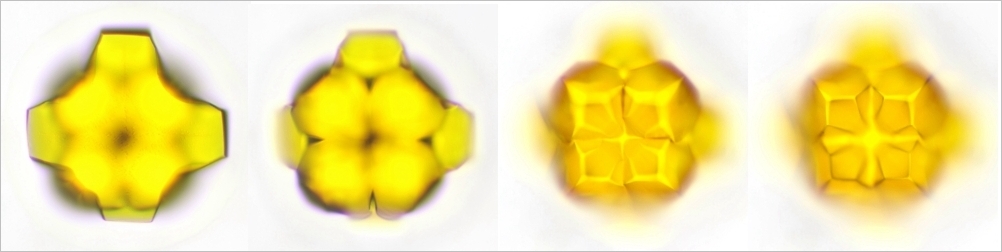

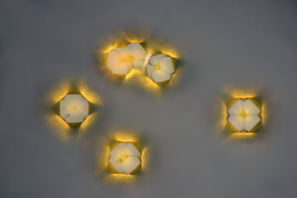

Liebe Freunde der Kristalle,
die im Betreff genannte Substanz entsteht, bringt man ein Körnchen eines Cobalt(II)-Salzes mit ebenso wenig Natriumnitrit in einem Tr. Essigsäure unter dem Deckglas zur Reaktion.
Die Anmutung ist zunächst einmal kubisch. Für die Kalium-Variante, allerdings die wasserfreie, wird das im D'Ans/Lax auch so angegeben. Allerdings gibt es Anisotropie-Effekte.
Auffällig sind die ,,Verwachsungen" bis hin zu Sphäroiden. Die beiden folgenden Aufnahmen zeigen einfache Formen und ein Aggregat, das in verschiedenen Ebenen abgelichtet wurde.
Reinhard
Lieber Heiko,
sphärische Eindrücke durch Deine sphäroiden Kristalle.
Eine wundervolle Nachweismöglichkeit für Cobalt und einer der wenigen stabilen Co(III)-Komplexe.

Lieber Heiko,
das sind ja absolut faszinierende Durchdringungsviellinge!!!! Für diese sollte man einmal einen REM-Spezialisten interessieren, z.B. Bernd. Ich bin sicher, dass die Bilder ein Hochgenuss wären. Ich könnte mich anschließend an die Modellierung der Zwillinge begeben.
Herzliche Grüße, Olaf

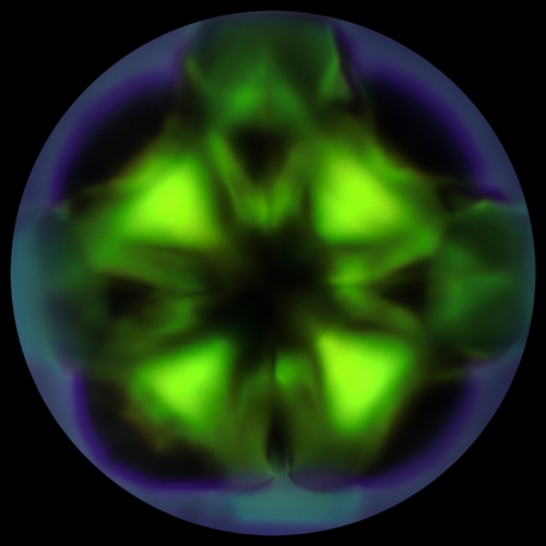

Die Aggregate dieses Cobalt-Komplexes sind dann doch eine andere Nummer – hat Du eigentlich vor, in Granit oder Bronze auszuarbeiten?  8)
Diese gestapelte Auflicht-Aufnahme mit dem 40er zeigt leider die Formen nicht wirklich sauber, hier kann Bernd sicher noch ,,Wunder vollbringen" und meine Zweifel zerstreuen, es könne sich vielleicht doch um eine andere als die kubische Symmetrie handeln ...

#10
Lieber Heiko,
ich bin sicher, dass dies die Auflösung des Rätsels ist, und hoffe, dass Bernd es bestätigt:
Die Aggregate sind ausgesprochen pseudokubisch, aber definitiv Viellinge niedrigerer Symmetrie, mit großer Wahrscheinlichkeit trigonal. Im Bild unten links sieht man einen kubischen Würfel, dessen wichtigste Symmtrieelemente vier dreizählige Achsen sind, die in Richtung der Raumdiagonalen verlaufen. Sie sind als rote Linien eingezeichnet. Ein trigonaler Kristall (in der MItte) hat nur eine dreizählige Achse. Nun können sich vier solcher dreizähliger Kristalle durchdringen und ergeben so den "Rubric's cube" rechts im Bild.
Alle weiteren Eigenschaften, wie einspringende Winkel und Weiterwachsungen wie in Deinen weiteren Bildern, ergeben sich zwanglos durch weitere Modifikationen der Flächen der trigonalen Kristalle.

Lieber Olaf,
Deine Sicherheit in diesen Dingen übertrifft garantiert das sprichwörtliche Amen in der Kirche. Vielleicht gelingt es Bernd, verschieden komplexe Aggregate einzufangen, vom Vierling, den Du konstruiert hast, bis hin zum sphäroiden Gebilde.
Meine räumliche Imagination ist lausig, wie Du ja weißt. Sind die markierten Flächen so denn stimmig?
