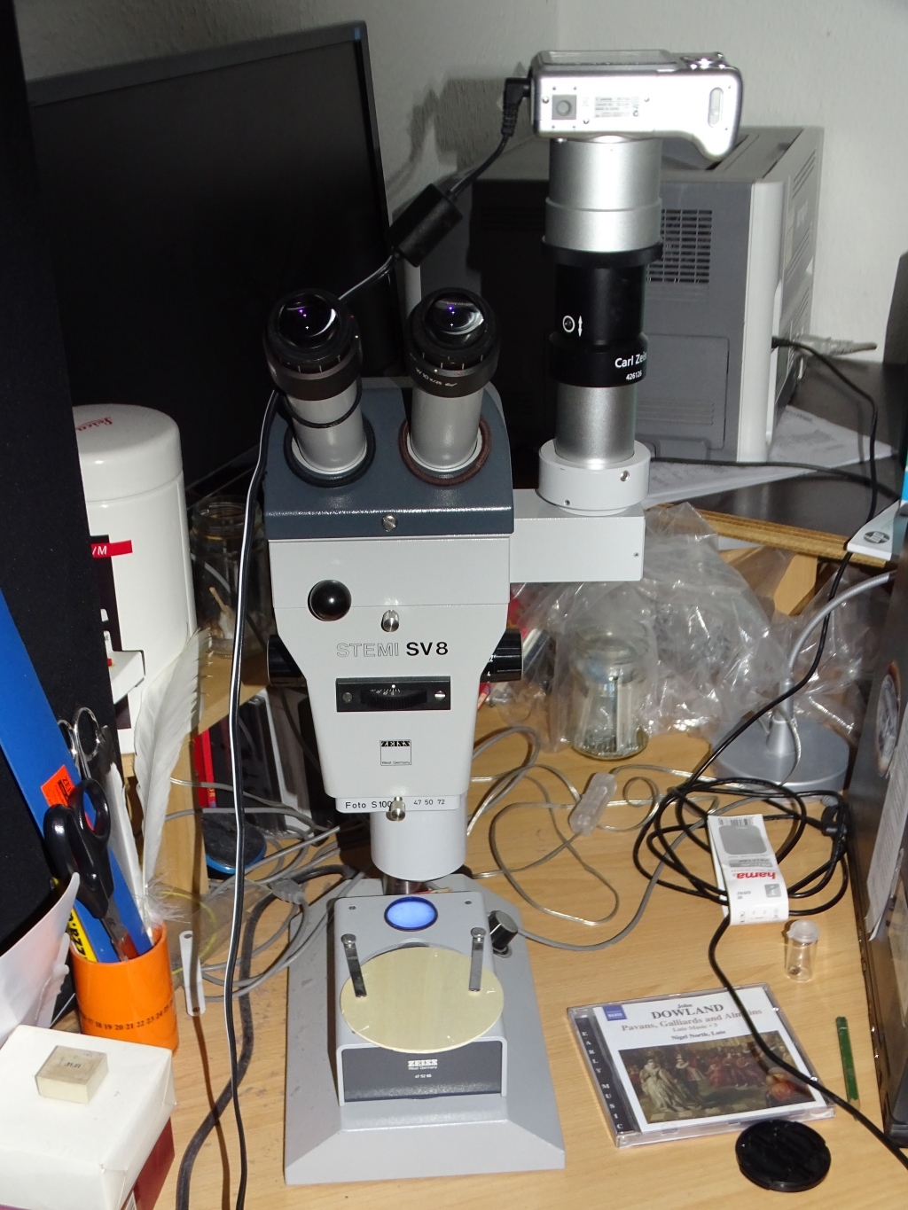

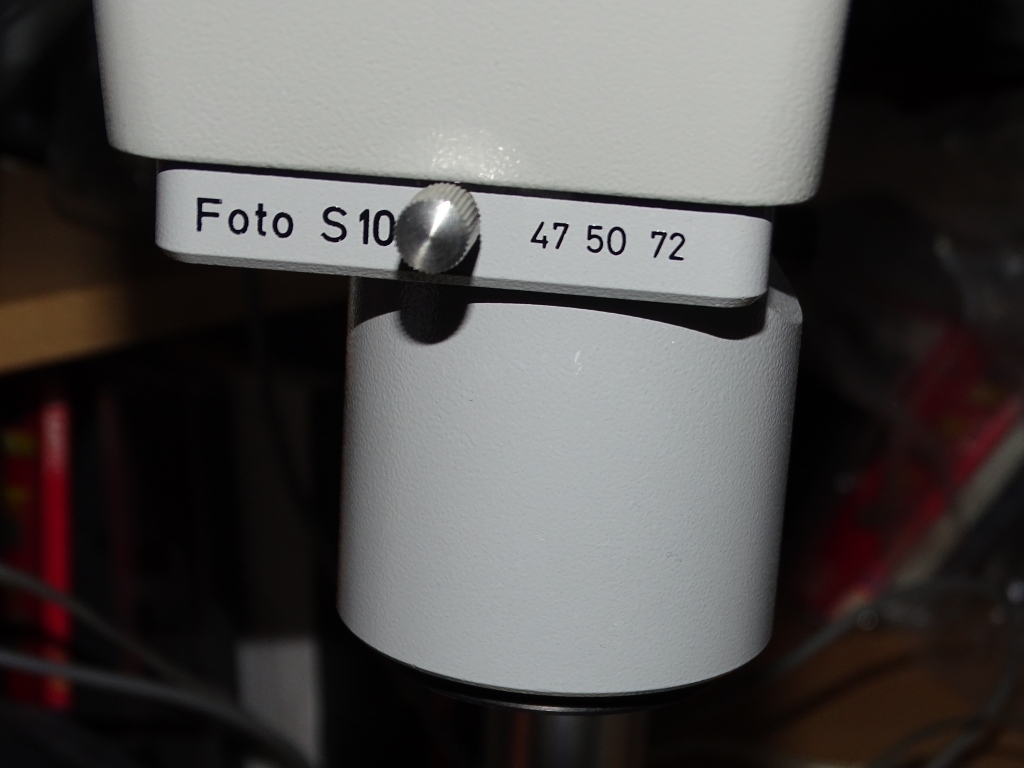

Hallo in die Fragerunde,
ich möchte hinzufügen, dass es von Zeiss-Göttingen; zumindest für die Vorgängerreihe des SV11 - als Antwort auf die S-Tuben der Wild-Stemi's (d.h- die mit mit der Objektivverschiebung) - ein spezielles Fotoobjektiv gab, bei dem das Objektiv mit seiner optischen Achse entprechend seitlich für der aufrechten Fotostrahlengang versetzt ist. Man kann es zwar nicht wie bei Wild schnell in den stereoskopischen Beobachtungs-Strahlengang umschalten, aber es lässt sich über die Schwalbe schnell gegen das gewöhnliche Hauptobjektiv auswechseln.
Leider habe ich keine weiteren Informationen zu dem Objektiv (z.B. Korrektur: plan achrom. oder apochrom.?, num. Apertur, etc.). Vieleicht kennt es jemand und und kann da weiterhelfen. Es sollte auch an das SV11 passen, aber meins gebe ich nicht mehr her.
#17
das Foto s100 zu den Stemis SV8 und SR ist planachromatisch korrigiert; allerdings sehe ich im Vgl. zu einem Olympus DF Plapo 1,0 keinen großen Unterschied. Es passt definitiv nicht and SV6 oder 11. Letztere haben eine Ringschwalbe, SV8 und SR hingegen eine Viereckschwalbe.

Hallo Jürgen,
danke für die Information zum Korrekturzustand und vor allem die Richtigstellung hinsichtlich der Schwalbenaufnahme. Ich habe ja leider kein SV11. Es war meiner Meinung nach das schönste Stemi (vom äusseren Design her - auch im Vergleich zu anderen Herstellern) welches jemals gebaut wurde. Ob es technisch einen großen Mehrwert ggü. dem SV8 bringt weis ich nicht, bisher reicht mir das letztere.

Guten Abend,
das Objektiv Foto S100 scheint gemäß der Zeiss-Beschreibung sogar planapochromatisch zu sein - es soll auch mit dem Fotookular S-PL 10x/20 zusammen verwendet werden.
Christoph
Hallo Christoph,
wo hast Du das gefunden ? Habe gerade noch einmal das Faltblatt zum Foto S 100 und die Broschüre zum SV 8 durchgelesen. Da steht zwar, dass es eine hervorragende bzw. außergewöhnliche Farbkorrektion aufweist, wird aber nicht explizit als apochromatisch klassifiziert.
Noch zum Unterschied zu SV 8 und 11: Einmal der Zoombereich. Zum anderen gab es zum SV 11 über die Zeit mehr Zubehör, bis hin zu Apochromaten. Es wurde -soweit ich das überblicke- längere Zeit im Angebot gehalten, als es das SV 8 war. Nun, ich habe das SV 11 auch nie gehabt, das SV 8  fand ich immer ausreichend. Zur Aesthetik -über die man bekanntlich nicht streiten kann: Das SV 8 mutete mich anfangs sonderbar an, habe es aber rasch wirklich liebgewonnen, nicht zuletzt wegen seiner panzergleichen Stabilität. Ich meinerseits finde das SV 8 das schönste.  ::)
