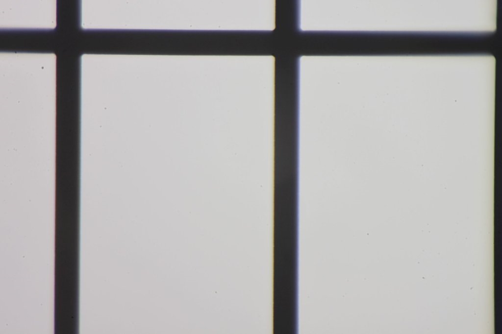

Beim ersten Angebot vor ca. 6 Monaten Kontakt mit dem Verkäufer aufgenommen. Hatte mehrere Sachen (u. a. auch ein Jenamed 2) zum Verkauf. Grund war ein Systemwechsel auf ich meine Leica. In der Konversation äußerst kompetent, hörte sich alles super an. Kurze Zeit später kam das Objektiv zu Hause an, sofort ausgepackt, Objektivschutz federt, Irisblende verstellbar, mit der 10fach Handlupe Linsen in Ordnung. Auch die Durchsicht mit der Bertrandlinse brachte nichts Negatives zum Vorschein. Voller Vorfreude das erste mykologische Objekt betrachtet, Ergebnis: völlig unscharfes und verschwommenes Bild. Vermtung: Komafehler. Nachfolgend eine Foto eines Objektmikrometers mit diesem Objektiv:
Der Verkäufer war völlig überrascht und hat mir erst Anwendungsfehler vorgeworfen, hat es aber schlussendlich gegen Erstattung des Kaufpreises zurückgenommen.

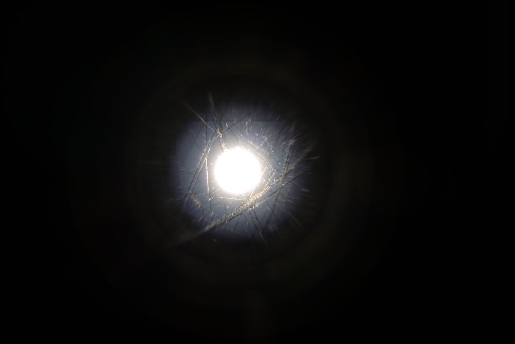

Dann letzte Woche wieder ein Angebot bei Ebay-Kleinanzeigen. Nach Kontaktaufnahme und Nachfrage, ob das Objektiv denn auch wirklich in Ordnung ist, kam als Antwort: "Das Objektiv ist einwandfrei". Auch hier hatte ich den Eindruck, der Verkäufer weiß, wovon er spricht. Heute kam das Objektiv an. Wieder voller Vorfreude ausgepackt: Objektivschutz federt, Irisblende lässt sich verstellen, aber mit der 10fach Handlupe deutet sich das nächste Dilemma an. Die Frontlinse weist deutliche Kratzer auf  >:(. Die Durchsicht mit der Bertrandlinse bestätigt meinen ersten Eindruck deutlichst:
Auch wenn der Verkäufer trotz des Fotos nicht an eine verkratze Linse glaubt, wird er es gegen Erstattung des Kaufpreises zurücknehmen (hoffe ich zumindest). Bin jetzt echt frustriert...

von der zerkratzten Frontlinse hat wohl jemand verharztes Öl, vielleicht noch mi Hilfe von "Linsenputzpapier" entfernt, schade drum.
Hast Du aber mal die Abbildungsleistung dieses Objektivs (bei Immersion mit CZJ-Immersionsö)l überprüft ? Klar, bei modernen Konstruktionen hat man keine homogene Immersion mehr, aber dennoch verschwinden die Kratzer im Öl, und im Bild sind oft keine Beeinträchtigungen zu erkennen (was nicht heißt, das gar keine mehr nachweisbar wären - aber bei Betrachtung oder auch Fotografie eines echten Präparates nicht wahrnehmbar). Natürlich: Selbst wenn das Objektiv solcherart uneingeschränkt brauchbar sein sollte - der Besitzer weiß von den Kratzern, und das kratzt ihn !

die Abbildungsleistung ist schon trotz der Kratzer sehr gut. Nur fehlt mir natürlich der direkte Vergleich mit einem tadellosen Objektiv. Und die Kratzer würden mich immer "kratzen"...
Ich habe jetzt an mehreren mykologischen Objekten den Apochromat mit verkratzter Frontlinse gegen den Planachromt fl (lt. CZJ ein Semiplanapochromat) verglichen. Der Apochromat hat tatsächlich trotz der Kratzer eine bessere Abbildungsleistung...
